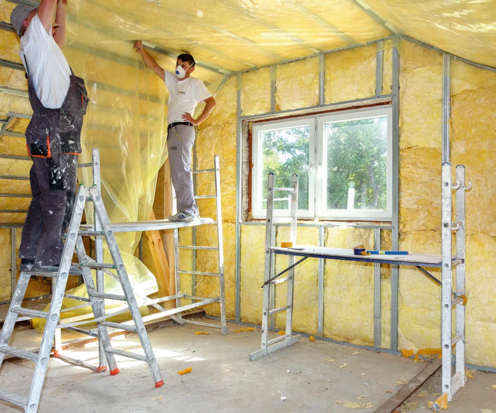

Konieczna paroizolacja
Ocieplony dach pełni funkcję przegrody cieplnej rozdzielającej dwa środowiska o całkowicie odmiennych parametrach fizycznych. W takich warunkach jednym z problemów jest skraplanie się pary wodnej, które może zagrażać izolacji cieplnej, drugim – właściwa wentylacja materiału pokrycia dachu, mająca znaczny wpływ na jego trwałość. Dlatego też współczesny dach sąsiadujący z ogrzewanymi pomieszczeniami mieszkalnymi, bez względu na materiał pokrycia, musi mieć budowę wielowarstwową.
W sezonie grzewczym różnica temperatury po obu stronach izolowanego cieplnie dachu może przekraczać 40oC. Na granicy pomiędzy niską temperaturą na zewnątrz a temperaturą około 20°C wewnątrz pomieszczeń zawsze jest miejsce, w którym dojdzie do skroplenia pary wodnej. Najczęściej to tak zwane przejście pary przez punkt rosy leży w środkowej części ocieplonego dachu, w warstwie termoizolacji. Aby nie dopuścić do jej zawilgocenia, od strony pomieszczeń mieszkalnych stosuje się warstwę paroizolacji ze specjalnej folii, która zatrzymuje parę wodną. Trzeba rygorystycznie przestrzegać jej szczelności i zwrócić szczególną uwagę na miejsca połączeń arkuszy folii ze sobą, a także ze ścianami, ościeżnicami lub innymi elementami, które przerywają jej ciągłość.
Na dachach płaskich paroizolację układa się na stropie ostatniej kondygnacji. W przypadku stropodachu wentylowanego, czyli dachu złożonego ze stropu, przestrzeni powietrznej i właściwego pokrycia, paroizolację montuje się na stropie w wentylowanej przestrzeni pomiędzy pokryciem a stropem. W przypadku stropodachu niewentylowanego paroizolacja spełnia również funkcję hydroizolacji – najczęściej są to membrany EPDM lub PCW; jest to najniższa z warstw pokrycia dachu.
Na dachach skośnych paroizolację układa się na elementach konstrukcyjnych bezpośrednio nad elementami wykończeniowymi poddasza (najczęściej płytami gipsowo-kartonowymi).

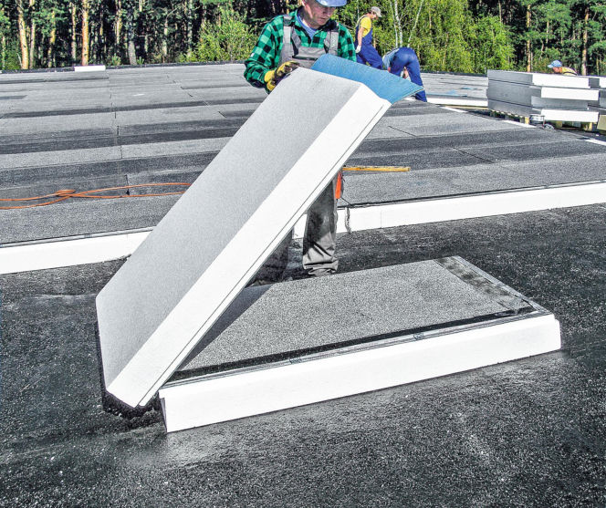

Izolacja cieplna dachu płaskiego
W przypadku dachów płaskich wybór materiału izolacji cieplnej zależy od tego, czy dach jest wentylowany czy niewentylowany, a także od tego, czy wykonujemy go w budowanym czy remontowanym budynku. Istotnym elementem wyboru jest także to, czy dach płaski będzie dodatkowo obciążany i wykorzystywany; w przypadku domów jednorodzinnych może to być na przykład taras lub dach zielony. W przypadku dużego obciążenia na dachu płaskim najlepiej sprawdzą się twarde płyty z materiałów izolacyjnych o dużej wytrzymałości na ściskanie – XPS, PUR lub PIR. Takie dachy mogą być układane w układzie normalnym, gdzie warstwa właściwej hydroizolacji znajduje się nad materiałem izolacji cieplnej, lub odwróconym, z hydroizolacją pod izolacją. Często jednak stosuje się podwójną hydroizolację: właściwą nad warstwą ocieplenia i pomocniczą pod nią. W takim przypadku powinno się zastosować materiał izolacyjny w postaci płyt ze spienionych tworzyw z rowkami na spodzie, co ułatwi ewentualny odpływ wody, która przypadkowo przedostanie się na spód do systemu rynnowego.
Gdy dach jest wentylowany, czyli z pustą przestrzenią między stropem ostatniej kondygnacji a właściwym dachem, dobrym wyborem są miękkie maty z wełny mineralnej. Można także zastosować płyty ze standardowego białego styropianu. Płyty z EPS, PUR czy PIR są rozwiązaniem droższym.
W przypadku domów poddawanych termomodernizacji, szczególnie w przypadku dachów z niską przestrzenią wentylowaną, najlepszym rozwiązaniem są materiały w postaci granulatów, które wdmuchiwane są w pustą przestrzeń między stropem a dachem – mogą to być granulowana wełna mineralna, styropian lub celuloza. Ale jeśli przestrzeń wentylowana jest dostatecznie wysoka i umożliwia wejście, to również w tym przypadku najlepiej sprawdzi się mata z wełny mineralnej.

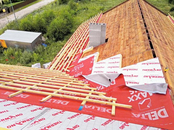

W przypadku izolacji nakrokwiowej płyty materiału ocieplenia pełnią funkcję sztywnego poszycia dachu. Na nich spoczywa warstwa membrany o wysokiej paroprzepuszczalności oraz montowane jest pokrycie dachu, na przykład na łatach i kontrłatach.

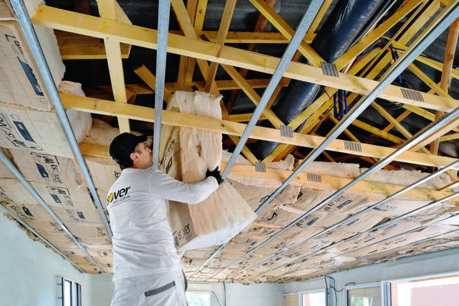

Izolacja dachu i poddasza
Autor: ISOVER/ Materiały prasowe Izolację stropu z łatwym dostępem między poddaszem a ogrzewanym wnętrzem najwygodniej wykonać z mat wełny mineralnej, układanych na ruszcie
Autor: DÖRKEN/ Materiały prasowe Izolację nakrokwiową można także montować na sztywnym poszyciu dachu skośnego. Na niej rozpina się membranę paroprzepuszczalną oraz przybija się łaty i kontrłaty pokrycia

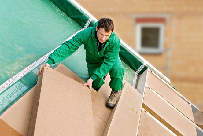

Autor: VESTA ECO/ Materiały prasowe W metodzie nakrokwiowej sprawdzają się twarde płyty z włókien drzewnych. Mogą też być uzupełnieniem izolacji międzykrokwiowej. Łączenie płyt ułatwiają wyprofilowane krawędzie
dach
Autor: ICOPAL/ Materiały prasowe Na dachach płaskich chętnie stosowana jest styropapa – połączenie izolacji termicznej i przeciwwilgociowej w jednym produkcie. Jest twarda i nieodkształcalna

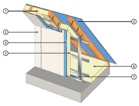

Izolacja na poddaszu - rysunek
Aby niepotrzebnie nie ogrzewać nieużytkowych fragmentów poddasza, trzeba je odpowiednio zaizolować
Autor: Agnieszka i Marek Sterniccy 1. materiał termoizolacyjny układany w dwóch warstwach – między i pod krokwiami 2. folia dachowa 3. okładzina z płyt 4. paroizolacja 5. izolacja przedścianki 6. izolacja stropu w nieogrzewanej części poddasza 7. metalowy ruszt
