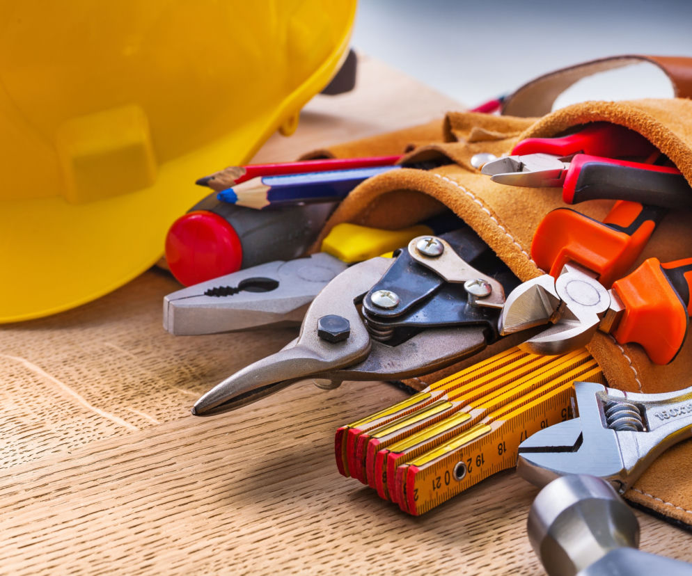

Pomijając sprzęt często spotykany w każdym domu – miarki, młotki, śrubokręty, nożyki, ołówki – przedstawiamy to, bez czego wykańczanie domu kafelkami nie będzie możliwe oraz ekwipunek, który nie jest konieczny, ale zdecydowanie ułatwi i przyśpieszy prace remontowe.
Zaznaczmy również, że nie wszystko musimy kupować, bo wiele urządzeń, zwłaszcza elektrycznych, bardziej opłaca się wynająć na kilka dni, po czym zwrócić do wypożyczalni.

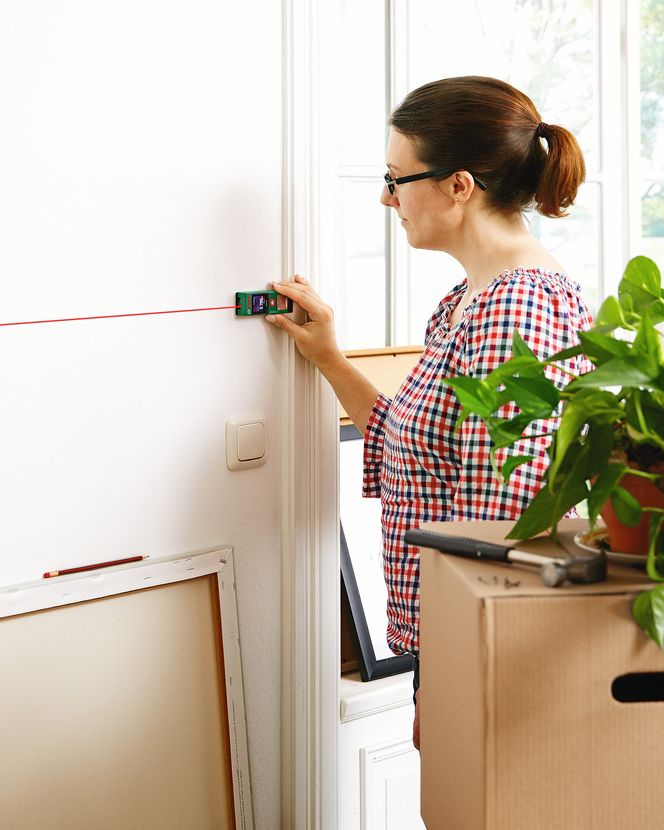

Autor: BOSCH/ Materiały prasowe Dalmierz laserowy pozwoli precyzyjnie zbadać długość i szerokość płaszczyzny oraz obliczy jej powierzchnię
Do pomiaru i przymiaru
Mierzenie rozpoczyna wszelkie prace budowlane, wykończeniowe i remontowe. Nie inaczej będzie przed układaniem glazury. Zmierzyć musimy powierzchnie płaszczyzn zakwalifikowanych do wykończenia płytkami, by na tej podstawie ustalić ilość potrzebnych materiałów. Dobrze jest też sprawdzić wilgotność podłoża, jego twardość i równość, żeby upewnić się, czy przed klejeniem płytek nie czekają nas dodatkowe roboty przygotowawcze. W trakcie prac kontrolujemy też poziom okładziny. Używamy ponadto przyrządów wytyczających linie przymiarowe, wzdłuż których biec będą krawędzie okładziny lub spoiny między płytkami.
Do pomiaru powierzchni i wytyczania odcinków nadaje się tania miarka taśmowa, a przy większych powierzchniach – taśma miernicza nawijana na bęben, ale warto pomyśleć o czymś wygodniejszym i dokładniejszym – dalmierzu elektronicznym. Sprzedawane są dalmierze laserowe – o zasięgu dochodzącym do 150 m, i ultradźwiękowe, których zasięg zbliża się do 75 m. Te ostatnie, jeśli odległość przekracza 18 m, do wykonania pomiaru potrzebują oddzielnego urządzenia – odbiornika fali. Promień laserowy jest widoczny, natomiast fala ultradźwiękowa nie. Dalmierze mają kształt i wielkość podobną do pilota do telewizora lub większego telefonu komórkowego. Potrafią zapamiętywać wyniki pomiaru i je sumować albo odejmować. Obliczają także powierzchnię oraz kubaturę. Niektóre potrafią określać wysokość, obliczając ją w oparciu o teorię Pitagorasa. Są i takie, które wzbogacono w funkcję odszukiwania minimalnej i maksymalnej odległości.

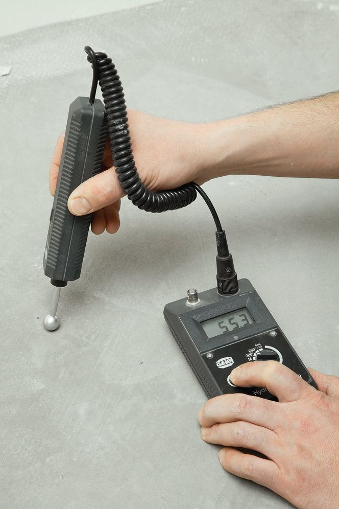

Żeby zbadać wilgotność podłoża, profesjonaliści posługują się higrometrami karbidowymi. W przypadku pomiaru za pomocą tego narzędzia trzeba pobrać próbkę materiału i umieścić ją w specjalnym pojemniku wyposażonym we wskaźnik. Do domowego użytku lepszy jest elektroniczny miernik wilgotności (elektrooporowy, elektrometryczny) wyposażony w dwie elektrody, które prztyka się do badanej powierzchni. Na wyświetlaczu pojawia się wtedy procentowa zawartość wilgotności. Bardziej precyzyjne są mierniki dotykowe (dielektryczne), wyposażone w metalową kulkę umieszczoną na trzonku, którą przytyka się do podłoża. Dzięki miernikom wilgotności szybko zorientujemy się, czy podłoże nie wymaga najpierw wysuszenia, czy od razu można zabrać się do klejenia. Miernik taki jest zasilany z baterii. Ma niewielkie rozmiary. Często mierzy też temperaturę powietrza i podłoża.

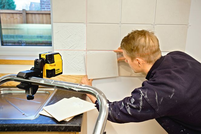

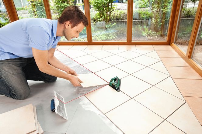

Najnowocześniejszym jak dotąd sprzętem pomocnym w pracach glazurniczych jest laser krzyżowy. To sprzęt zastępujący poziomnicę, liniał i kątownik. Wysyła promień laserowy tak, by był on widoczny w postaci punktu lub prostej czerwonej linii na jakiejś powierzchni. Urządzenia takie mogą wytyczać także linie pionowe i krzyżujące się. Ich zasięg wynosi zazwyczaj około 30 m. Niektóre modele są wyposażone w urządzenie samopoziomujące.

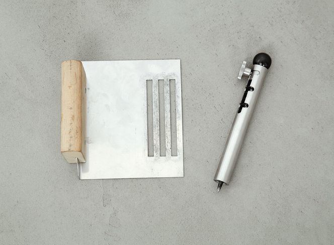

Autor: MAPEI/ Materiały prasowe Niewielki szablon i metalowy rysik to skromny komplet służący do oceniania twardości podłoża

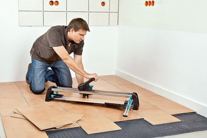

Płytka ceramiczna to twarda sztuka. Zwykła piła połamie na niej zęby. Do cięcia i szlifowania potrzebne tu będą specjalne narzędzia. Każdy glazurnik ma na podorędziu gilotynę, służącą do cięcia płytek wzdłuż wytyczonej linii prostej. Jej elementem tnącym jest wymienne, obrotowe kółko. Nacina ono linię, wzdłuż której płytka jest później przełamywana. Wszystko odbywa się za naciśnięciem specjalnej rękojeści. Gilotyny mają różną wielkość, można je dobierać do długości ciętych płytek. Często są wyposażone w podziałki pomagające precyzyjnie ustalić szerokość odcinanego fragmentu oraz kątowniki ułatwiające cięcie pod różnym kątem. Gumowe okładziny to dodatek sprawiający, że podczas ustawiania i cięcia płytki nie będą się przesuwać. Polecamy gilotyny z łożyskiem. Nie wymagają one użycia dużej siły do przecięcia płytek. Wiele z gilotyn ma też wysuwane elementy podpierające, żeby dało się nimi ciąć również płytki wielkoformatowe.

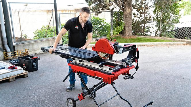

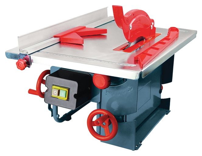

Elektrycznym odpowiednikiem gilotyny jest pilarka elektryczna do płytek. W sprzedaży są dwa typy takich pilarek. Te z silnikiem ruchomym mają wygląd stołowych pił do drewna. Ich moduł tnący, z silnikiem i obrotową tarczą, porusza się po prowadnicy, a płytka pozostaje w tym czasie oparta na stole i unieruchomiona w odpowiedniej pozycji. System zraszania zwilża wtedy tarczę, ponieważ płytki tnie się na mokro. Stół takiej pilarki jest dość duży i z powodzeniem mieszczą się na nim nawet płytki o dużych gabarytach. Nogi są składane, aby narzędzie było wygodne w przenoszeniu i nie zajmowało dużo miejsca w samochodzie.
Mniejsze są pilarki z silnikiem stałym, których moduł tnący pozostaje unieruchomiony. Tarcza wystaje wtedy ponad powierzchnię blatu roboczego, a płytkę przesuwa się po nim. Dolna połowa tarczy jest zanurzona w wodzie, która je schładza i zmniejsza pylenie.
Oba typy pilarek umożliwiają szybkie i dokładne cięcie, także pod kątem 45o lub innym. Najnowocześniejsze z takich pilarek wzbogacone są o laserowy wskaźnik linii cięcia, emitujący na płytce czerwoną, prostą kreskę, wzdłuż której prowadzone jest ostrze tarczy.

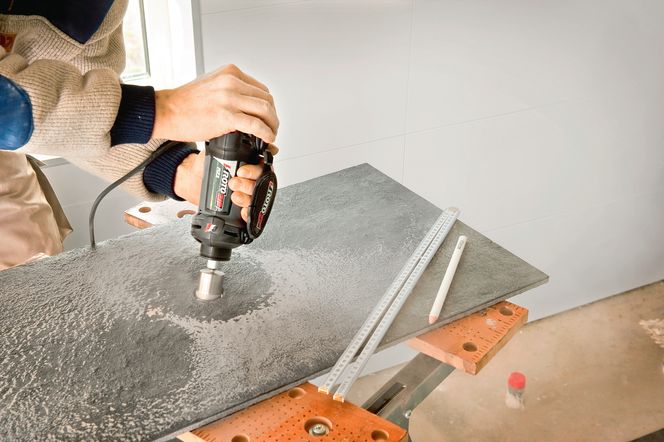

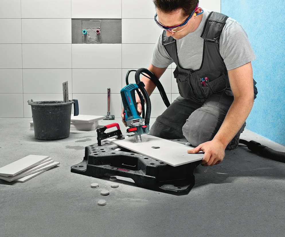

W wiertła koronowe wyposaża się też elektryczne frezarki do płytek. W ich uchwycie można także osadzać diamentowe frezy. System odsysania pyłu gwarantuje czystą pracę.

Autor: MAPEI/ Materiały prasowe Przed rozpoczęciem prac warto też skontrolować wilgotność podłoża, na przykład miernikiem dielektrycznym

Autor: STANLEY/ Materiały prasowe Laser krzyżowy to idealny pomocnik przy układaniu płytek. Wytycza na powierzchni linie, wzdłuż których biec będą krawędzie okładziny lub linie spoin

Autor: BOSCH/ Materiały prasowe Laserowy kątownik wyświetli linie, wzdłuż których wygodnie będzie można układać płytki w układzie krzyżowym lub w „karo”

Autor: MAPEI/ Materiały prasowe Rzadko udaje się wykonać okładzinę z płytek bez docinania przynajmniej kilku z nich. Najpopularniejszym narzędziem do ich skracania jest ręczna gilotyna

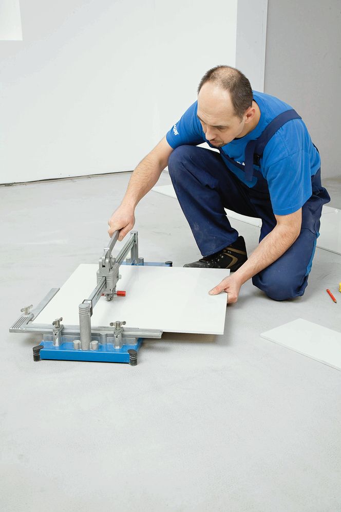

Autor: WOLFCRAFT/ Materiały prasowe Im dłuższa gilotyna, tym większe płytki można nią ciąć

Autor: BOSCH/ Materiały prasowe Za pomocą frezarki otwory wierci się na sucho. Wtedy trzeba pilnować, by nie stykać całej krawędzi tnącej z płaszczyzną płytki

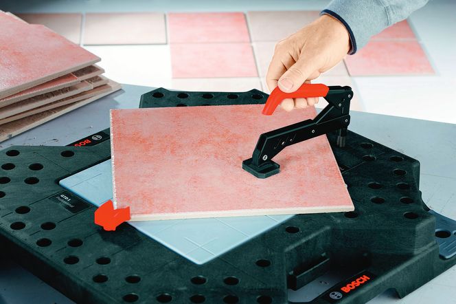

Autor: BOSCH/ Materiały prasowe Dobrym uzupełnieniem frezarki jest plastikowy stolik umożliwiający ustabilizowanie płytki na czas wiercenia

Autor: RUBI/ Materiały prasowe Pilarki z silnikiem ruchomym są większe, więc da się nimi ciąć również płytki wielkoformatowe
