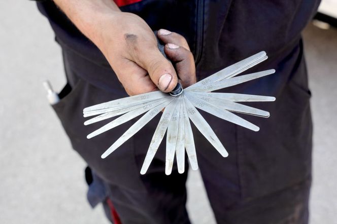

Szczelinomierz służy do precyzyjnego pomiaru wielkości szczeliny lub luzu pomiędzy współpracującymi powierzchniami. Narzędzie to powinno znaleźć się na wyposażeniu każdego domowego warsztatu.
Szczelinomierz - zasada działania
Szczelinomierz to przyrząd, pozwalający w prosty sposób zmierzyć odległość pomiędzy dwoma, umieszczonymi blisko siebie elementami (np. maszyny). Dzięki niemu mechanik – amator może przeprowadzić pomiar luzów łożysk czy luzów zaworowych silnika, a działkowiec samodzielnie sprawdzi i wyreguluje przerwę na elektrodach świecy zapłonowej od kosiarki lub pilarki spalinowej.
Szczelinomierz płytkowy
Najczęściej spotykany szczelinomierz płytkowy składa się z zestawu (kilku lub kilkunastu) kalibrowanych blaszek o różnej grubości, zwanych też listkami. Blaszki te są zamontowane na ruchomej stalowej osi i chowają się we wspólnej obudowie - całość przypomina scyzoryk. Zakres pomiaru może wynosić od 0,03 mm do 2 mm.
Aby dokonać pomiaru, należy wysunąć jedną z blaszek i spróbować umieścić ją w mierzonej szczelinie. Gdy wybranego listka nie daje się wsunąć lub gdy blaszka wchodzi luźno, należy wybrać kolejną. Robimy tak do momentu, aż uda się wcisnąć listek bez żadnych luzów. Wtedy jego grubość odpowiadać będzie szerokości mierzonej szczeliny.
Na każdym listku wybita jest jego grubość (przyrząd może być wyskalowany w milimetrach lub calach). Wynik można odczytać podczas pomiaru lub po zakończonej czynności. Większość szczelinomierzy ma naniesioną tylko jedną wartość – albo metryczną, albo anglosaską. Im większa jest liczba listków, tym pomiar będzie bardziej precyzyjny (najtańsze szczelinomierze mają kilkanaście płytek, te najlepsze składają się z ponad 30 listków). Istotna jest również długość blaszek – im dłuższe listki, tym łatwiej dotrzeć do trudniej dostępnych miejsc. Krótsze z kolei blaszki będą odporniejsze na odkształcenia. Najczęściej spotykane długości blaszek to 100 i 200 mm. Listki mogą być płaskie lub fabrycznie wygięte.
Jest kilka ważnych elementów, na które warto zwrócić uwagę podczas wyboru dobrego szczelinomierza płytkowego. Istotny jest materiał, z jakiego jest zrobiony przyrząd, najlepszy będzie szczelinomierz wykonany ze sprężystej, wysokogatunkowej stali szlachetnej. Alternatywą mogą być wytrzymałe szczelinomierze mosiężne, odporne na rozszerzanie w kontakcie z elementami o wysokiej temperaturze.
