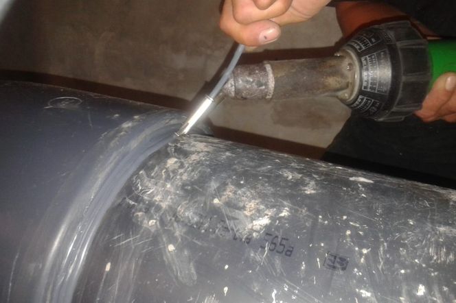

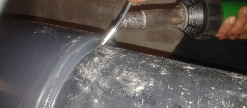

Spawanie plastiku to metoda podobna do spawania metali. Do połączenia elementów z tworzywa sztucznego używa się spoiwa – odpowiednio dobranego fragmentu takiego samego tworzywa, które pod wpływem wysokiej temperatury topi się. Uplastycznione tworzywo sztuczne spoiwa łączy się z podgrzanymi brzegami przeznaczonymi do wykonania spawu. Po stwardnieniu powstaje w tym miejscu trwałe łącze spawanych elementów.

Żeby połączyć elementy z tworzywa sztucznego, należy krawędzie przeznaczone do spawania podgrzać, tak żeby tworzywo się uplastyczniło. Wtedy między nie wstawia się pasek spoiwa i podgrzewa, aż się roztopi. Przyciskając elementy do siebie, tworzy się trwałe i mocne połączenie. Powstający spaw, podczas twardnienia, można nieco kształtować, żeby połączenie było estetyczne. Co ważne, połączenie jest utworzone przez takie samo tworzywo sztuczne, więc ma ono takie same cechy użytkowe jak tworzona konstrukcja lub naprawiany element.

W komplecie ze spawarką do plastiku kupuje się zestaw dysz o różnych średnicach, co pozwala dopasować szerokość spawu do potrzeb. Przydatne mogą być różnego rodzaju dysze. Na przykład dysza but pozwala przyspieszyć spawanie i zwiększyć precyzję połączenia. Ma 2 wyjścia – w jedno wprowadza się pasek spoiwa, w drugie – dyszę spawarki. Podczas spawania plastiku używa się również dyszy redukcyjnej, czyli takiej o zmniejszającej się średnicy. Pozwala ona podawać gorące powietrze znacznie precyzyjniej, bo węższym strumieniem. Dysza może mieć również kształt spłaszczony, żeby nadmuchiwać gorące powietrze szerokim, ale płaskim strumieniem.
