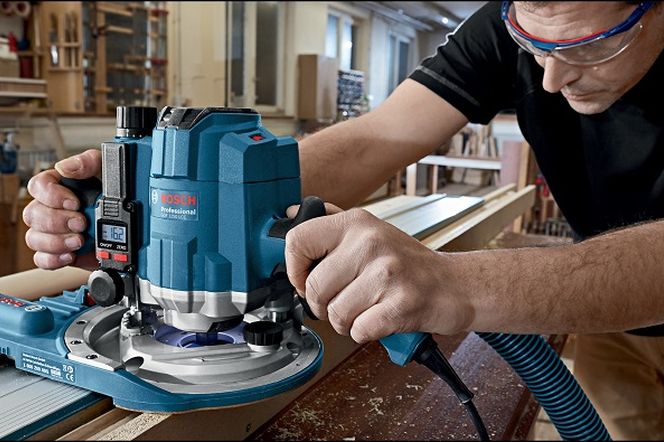

Frezarka górnowrzecionowa
Autor: Archiwum serwisu W narzędziach profesjonalnych odczyt głębokości frezowania może być podawany na wyświetlaczu cyfrowym
