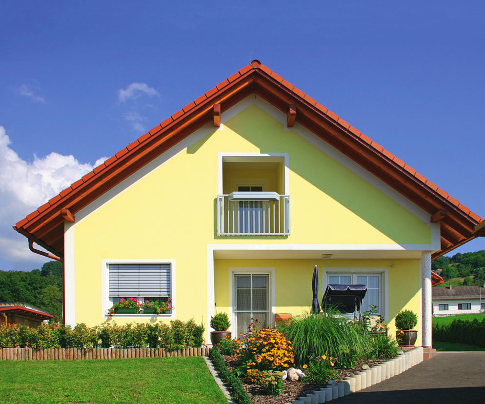

  • Najczęściej stosuje się barwy jasne, ciepłe. Kolor żółty – dopóki jest czysty –maskuje wszelkie niedociągnięcia. Jednak intensywnie odbija światło słoneczne, co czasem daje niepożądany efekt, bo niektóre odcienie są bardzo agresywne. Spośród żółcieni najlepiej sprawdzają się te mniej intensywne. Żółty niełatwo łączy się z innymi kolorami. Jako dominujący dobrze komponuje się z białym, ale dobranie żółtych ścian do czerwonego dachu, ewentualnie ciemnobrązowych okien, nie jest rzeczą prostą.
