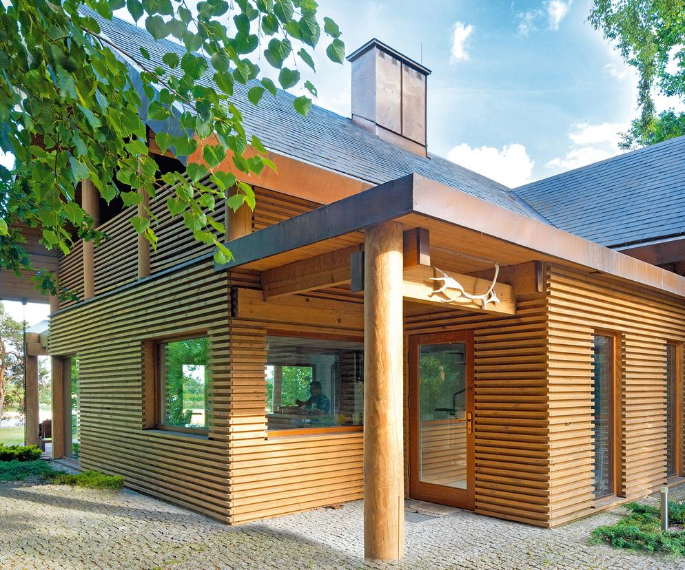

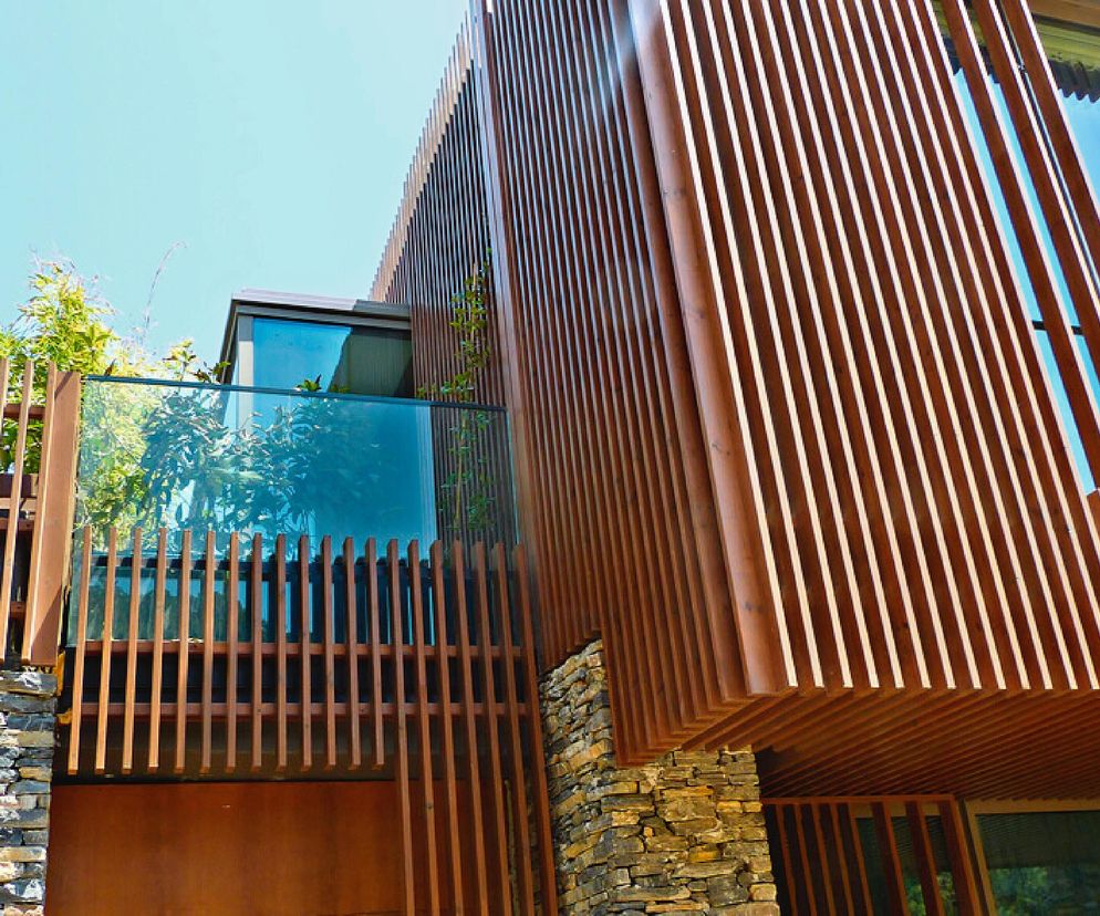

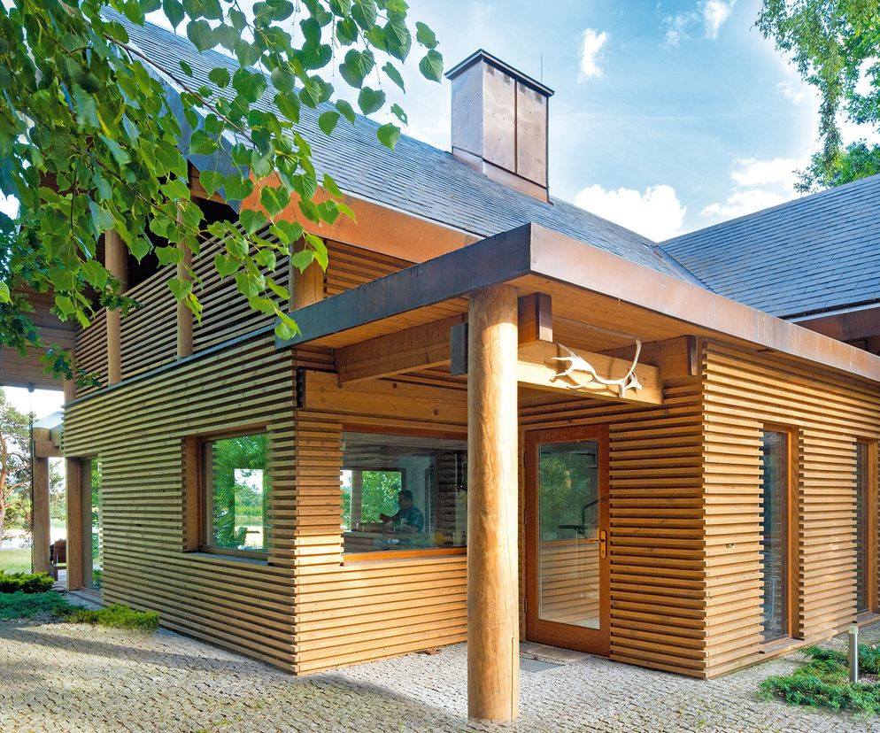

Zamiast tynku drewno na elewacji

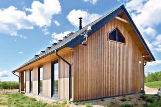

Do budowy elewacji używa się najczęściej profilowanych desek świerkowych, sosnowych lub modrzewiowych. Fachowo nazywa się je szalówkami. Deski są przystosowane do wzajemnego łączenia na pióro i wpust, na zakład lub na tak zwaną przylgę. Można je ustawiać pionowo, poziomo lub nawet po skosie. Ruszt pod nie wykonywany jest przeważnie z drewna. Rozstaw pionowych słupków zależy od tego, czy deski elewacyjne będą łączone na pióro i wpust, czy na zakład. W pierwszym wypadku wynosi on od 60 do 90 cm, w drugim – 80-140 cm (im cieńsze deski, tym mniejszy rozstaw). Wzdłuż słupków przykręca się listwy dystansowe, do których będziemy później mocować deski. Są one potrzebne, żeby pod drewnianą okładziną powstała przestrzeń wentylacyjna. Przy pionowym układzie desek będzie trochę zamieszania z rusztem nośnym. Jego listwy trzeba wtedy umieszczać nie pionowo, tylko poziomo. To komplikuje wentylację drewnianej okładziny.
Początkowo ruszt buduje się w typowy sposób, ale po ułożeniu ocieplenia i wiatroizolacji trzeba wykonać wzdłuż pionowych belek nadbitki z łat drewnianych o grubości 3-4 cm i dopiero mocować poziome listwy rusztu, do których będą później przykręcane deski. Elewacja będzie więc o mniej więcej 4 cm grubsza niż przy poziomym układzie desek. Jeśli będziemy chcieli montować deski na skos, jak często się robi na szczytowych ścianach domów o dachach dwuspadowych, wykonujemy ruszt pionowy, zagęszczając ewentualnie rozstaw słupków.
Deski naturalne można zastąpić kompozytowymi. Te produkowane są z mieszaniny pyłu drzewnego i tworzywa sztucznego, na przykład PCW. Nadawana jest im faktura imitująca naturalne usłojenie. Niekiedy też są laminowane materiałem odpornym na warunki atmosferyczne i zapewniającym ładny kolor i połysk. Wspomnieć też trzeba o deskach cementowo-włóknowych – barwionych w masie i ewentualnie malowanych z wierzchu. O ile deski kompozytowe i cementowo-włóknowe nie wymagają dalszego wykańczania, typową szalówkę przed montażem trzeba pomalować lakierem, lakierobejcą, impregnatem dekoracyjnym lub farbą kryjącą. Zastosowanie sztucznych desek daje więc nam niebagatelną korzyść – nie musimy aż tak często odnawiać fasady, jak ma to miejsce, gdy elewację zdobi drewno naturalne. Większa jest również trwałość takich elewacji, bo wykazują dużą odporność na szkodliwe czynniki atmosferyczne. Dokładne zasady montażu fasad ze sztucznych desek ustala ich producent i jego wskazań należy bezwzględnie przestrzegać.

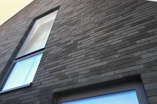

Płytki i kształtki z ceramiki lub betonu na elewacji
Nic bardziej nie przypomina prawdziwej cegły niż ceglana płytka, oczywiście po naklejeniu na ścianę. Widziana od frontu ma takie same wymiary jak ona – długość 250 lub 220 mm i szerokość 120 lub 70 mm. Zgadzają się też kolor i faktura. Patrząc na fasadę wykończoną płytkami, nie dostrzeżemy różnicy między udaną imitacją a prawdziwym, masywnym murem osłonowym. Płytki powstają przeważnie z identycznego materiału co cegły. Często są wręcz wynikiem jej obróbki. Wytwarza się je metodą formowania, ale także przez krojenie cegieł klinkierowych na plasterki. Do wyboru mamy także płytki z ceramiki licowej. Nie są poddawane działaniu tak wysokiej temperatury jak klinkier, ale wystarczająco dużej, żeby uzyskać produkty odporne na szkodliwe czynniki atmosferyczne. Płytki wytwarza się także z wapna i piasku, które po przejściu procesu technologicznego stają się silikatem – twardym produktem o śnieżnobiałej barwie.
Siliakty nie są wypalane, tylko autoklawizowane, czyli wygrzewane w gorącej parze w warunkach wysokiego ciśnienia. Nie brak też w sklepach płytek wyglądających jak ceglane, będących ich betonowymi imitacjami. Kształtki ceramiczne wyglądają jak estetyczniejsza wersja wąskich pustaków.
