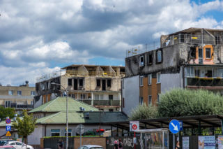

Spalone osiedle w Ząbkach. Rok po pożarze budynek wciąż nie nadaje się do zamieszkania
Ponad rok po wielkim pożarze budynku mieszkalnego przy ul. Powstańców 62 w Ząbkach jego mieszkańcy nadal nie mogą wrócić do swoich lokali. Choć ekspertyzy nie przesądziły o konieczności rozbiórki całego obiektu, droga do jego odbudowy jest długa. Byliśmy na miejscu jednego z największych pożarów bloków mieszkalnych w metropolii warszawskiej.
Najpierw trzeba dokładnie określić, które elementy konstrukcyjne zachowały odpowiednią nośność, usunąć zniszczone fragmenty, osuszyć budynek i przygotować projekt odbudowy. Osobnym problemem jest dostosowanie odtwarzanej części obiektu do współczesnych standardów bezpieczeństwa przeciwpożarowego.

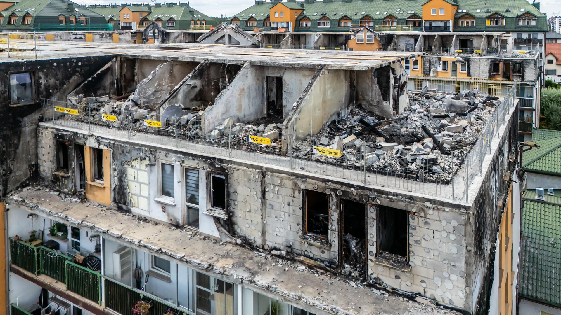

Pożar objął dach i najwyższe kondygnacje
Pożar wybuchł wieczorem 3 lipca 2025 roku w dużym zespole mieszkaniowym przy ul. Powstańców 62 w Ząbkach pod Warszawą. Budynek składa się z połączonych części tworzących rozległy układ przypominający literę „C” lub „U”. Ogień bardzo szybko rozprzestrzenił się w obrębie dachu, poddasza i najwyższych kondygnacji.
W budynku znajdowało się 211 mieszkań. Dach nad głową straciło ponad 500 osób. Nikt nie zginął, choć lekkich obrażeń doznało kilka osób, w tym strażacy. Ogień zniszczył dach i znaczną część lokali na najwyższych piętrach. Mieszkania położone niżej ucierpiały natomiast nie tylko od ognia i dymu, ale także wskutek zalania podczas wielogodzinnej akcji gaśniczej. Straty oszacowano na co najmniej 27 mln zł.

Biegli ustalili, że proces spalania rozpoczął się nie w użytkowych pomieszczeniach poddasza, lecz w przestrzeni pomiędzy elementami poszycia skośnej części dachu nad jednym z mieszkań. Za najbardziej prawdopodobną przyczynę uznano zaprószenie ognia, jednak nie udało się ustalić, w jaki sposób do niego doszło, ani kto mógł za nie odpowiadać. Wykluczono podpalenie. Śledztwo zostało umorzone 24 czerwca 2026 roku.

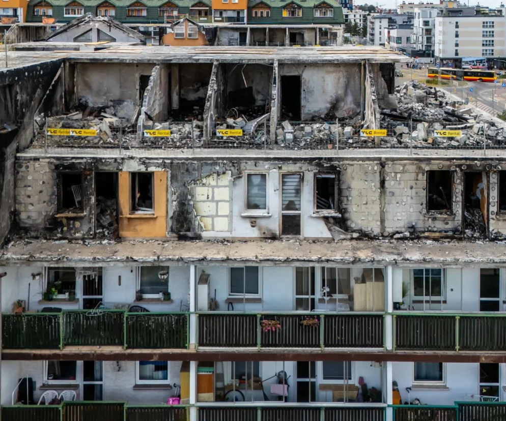

Po pożarze problemem jest nie tylko to, co spłonęło
W przypadku tak dużego pożaru ocena budynku nie może ograniczać się do oględzin spalonych mieszkań. Wysoka temperatura zmienia właściwości materiałów budowlanych. Może osłabić beton, spowodować utratę przyczepności między betonem a stalą zbrojeniową, doprowadzić do odspajania otuliny oraz trwałych odkształceń elementów stalowych i drewnianych.
Dlatego po odsłonięciu konstrukcji trzeba sprawdzić między innymi stropy, ściany nośne, wieńce, nadproża, słupy, belki, balkony oraz połączenia pomiędzy poszczególnymi częściami budynku. Niektóre elementy mogą wyglądać na nieuszkodzone, a mimo to mieć obniżoną nośność albo trwałość.

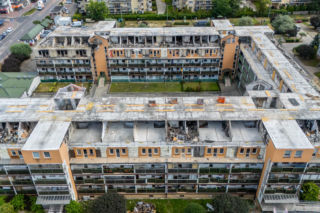

Najpierw rozbiórki i zabezpieczenie, dopiero później właściwa odbudowa
Jesienią 2025 roku Powiatowy Inspektorat Nadzoru Budowlanego nakazał wykonanie prac porządkowych i zabezpieczających. Obejmowały one usunięcie spalonego wyposażenia i pozostałości konstrukcyjnych, rozbiórkę uszkodzonych balkonów oraz ścian działowych, a także zabezpieczenie otworów w stropach i dachu.
Jednym z najważniejszych zadań było wykonanie prowizorycznego dachu z krokwi, łat i blachy trapezowej. Tymczasowe przykrycie nie oznaczało rozpoczęcia pełnej odbudowy. Miało przede wszystkim zahamować dalszą degradację obiektu i umożliwić prowadzenie dokładniejszych badań po usunięciu najbardziej zniszczonych elementów.

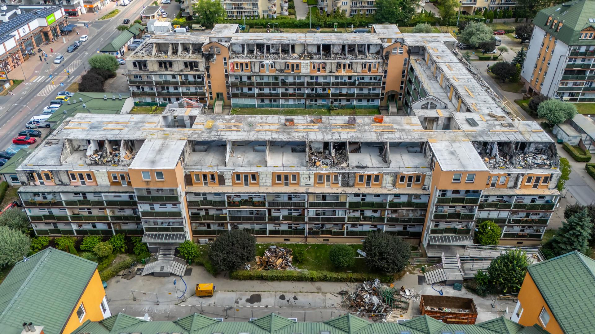

Brak grodzi przeciwpożarowych komplikuje projekt odbudowy
Jednym z najważniejszych ustaleń biegłych jest kwestia oddzieleń przeciwpożarowych w obrębie dachu. W trakcie budowy obiektu nie uwzględniono zalecenia rzeczoznawcy dotyczącego wyprowadzenia grodzi przeciwpożarowych ponad poszycie dachowe.
Prokuratura zaznaczyła, że w okresie realizacji inwestycji wykonanie takich grodzi nie było obowiązkowe, a zalecenie rzeczoznawcy nie miało charakteru wiążącego. Nie stwierdzono również naruszeń przepisów przeciwpożarowych przez zarządcę budynku.
Z technicznego punktu widzenia brak skutecznych przegród w rozległej przestrzeni dachowej mógł jednak sprzyjać szybkiemu przemieszczaniu się ognia. Biegli stwierdzili także, że pożar rozprzestrzenił się szachtami instalacyjnymi aż do garażu podziemnego pod jedną z klatek.
Przy odbudowie wspólnota zamierza wykonać dodatkowe ścianki i oddzielenia przeciwpożarowe. To jednak nie będzie już zwykłe odtworzenie stanu sprzed pożaru, lecz modernizacja. Konieczne może być również przeanalizowanie podziału przestrzeni dachowej na mniejsze strefy, sposobu zamknięcia przejść instalacyjnych, zabezpieczenia szachtów, odporności ogniowej przegród oraz doboru materiałów stosowanych w konstrukcji i poszyciu dachu.

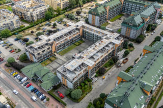

Dlaczego lokatorzy nadal nie mogą wrócić do mieszkań?
Najważniejszą przeszkodą pozostaje formalne wyłączenie całego budynku z użytkowania. Dotyczy ono również mieszkań, które nie zostały bezpośrednio spalone. Dopóki nadzór budowlany nie potwierdzi bezpieczeństwa konstrukcji, instalacji oraz dróg ewakuacyjnych, nie ma możliwości ponownego zasiedlenia poszczególnych lokali.
Budynek jest układem naczyń połączonych. Mieszkanie na niższym piętrze może być stosunkowo mało zniszczone, ale prowadząca do niego klatka schodowa, instalacje, strop, dach albo sąsiednie elementy konstrukcyjne nadal mogą stwarzać zagrożenie. Nie wystarczy zatem wyremontować pojedynczego lokalu. Do użytkowania trzeba przywrócić bezpiecznie funkcjonujący obiekt jako całość.
Ponad rok po pożarze lokatorzy nadal mieszkają u rodzin albo wynajmują lokale na wolnym rynku. Wielu ponosi jednocześnie koszty najmu zastępczego, opłaty związane z własnym mieszkaniem oraz raty kredytów hipotecznych. Część mieszkańców oczekuje również na zakończenie postępowań ubezpieczeniowych. Umorzenie śledztwa i wykluczenie podpalenia może ułatwić dochodzenie odszkodowań, ale samo w sobie nie przyspieszy prac konstrukcyjnych.
Dla ponad 500 osób pożar z 3 lipca 2025 roku nie skończył się wraz z ugaszeniem ognia. O ich powrocie zdecydują teraz wyniki badań konstrukcji, decyzje nadzoru budowlanego, projekt zabezpieczeń przeciwpożarowych, możliwości finansowe wspólnoty i tempo robót. Nawet przy sprawnym przeprowadzeniu wszystkich procedur odbudowa tak dużego i silnie uszkodzonego obiektu będzie procesem liczonym nie w miesiącach, lecz w latach.
