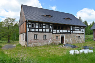

Wszystkie trzy budynki zagrody wymagały natychmiastowego remontu, albo przynajmniej prac zabezpieczających, ale ich zaletą, jeśli w ogóle można użyć tego sformułowania, był fakt, że były oryginalne. Nie przeprowadzono w nich żadnych istotnych zmian od czasów przedwojennych, kiedy być może miała miejsce ostatnia większa przebudowa. Sugerowała to także stara dachówka ceramiczna, identyczna na wszystkich obiektach. W ofercie sprzedaży wymieniono jako datę budowy lata 20. lub 30. XX w. Na kamiennej ościeży drzwi wejściowych od podwórka była zamalowana farbą wapienną tabliczka z inicjałami A.B. i rokiem 1905, a przed domem jest kapliczka już z pełnym imieniem i nazwiskiem Anton Brandel i datą 1821.

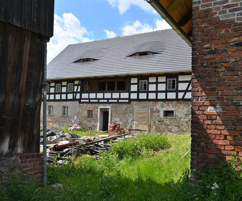

Dom tworzy układankę z elementów, których powstanie może dzielić setki lat. Na murowanym parterze z kamienia i cegły spoczywa piętro, którego część jest ryglowa, drewniana a część ceglana, murowana. Już podczas inwentaryzacji pan Piotr zastanawiał się co było powodem takiego połączenia materiałów i technologii. - Pewnych wskazówek udzielają zachowane stare domy w pobliskiej wsi Wojciechów. Mają ciekawej konstrukcji dachy, których jedna połać jest dużo większa i schodzi nisko nad ziemię. Być może taki dach miał i nasz dom. Widać bowiem po więźbie, że była przebudowana.
Dawnym gospodarzom może się poszczęściło, wzbogacili się, co zaowocowało rozbudową domu. W miejscu fragmentu połaci stanęła murowana ściana z cegły. Na pewno był to kiedyś dom przysłupowy. Po skuciu tynków ze ścian zewnętrznych na belkach oczepu uwidoczniły się gniazda mieczy, charakterystycznego elementu dla tej konstrukcji ścian. Dodatkowo odkryliśmy także wewnątrz domu na parterze pozostałości izby zrębowej, co potwierdziło przypuszczenia, że był to pierwotnie dom przysłupowy. Murowany parter zastąpił konstrukcję przysłupową i na jego murach oparło się piętro budynku. Odkrycie pełnej historii budynku jest jeszcze przede mną - mówi pan Piotr.

Największym problemem konstrukcyjnym był pęknięty strop nad parterem po prawej stronie patrząc od strony podwórka. To uszkodzenie było następstwem osunięcia się części narożnika domu. Trzeba było tutaj zdemontować cały strop. Był on konstrukcyjnie zawieszony na stalowych belkach w formie dwuteowników. Po demontażu i wzmocnieniu ścian zamontowane zostały nowe belki takiego samego typu. Przestrzeń między nim jak w oryginale została wypełnione cegłą. Do wzmocnienia ścian w narożniku zastosowane zostały stalowe klamry, które są widoczne na zewnętrznej ścianie, ale będą przykryte wyprawą.

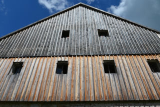

- Zastanawialiśmy, jak najdokładniej zbliżyć nasz dom do oryginału. Postawiliśmy na drewno, gdyż większość domów sudeckich ma ściany wykończone deskami. Murowany parter będzie pokryty ze wszystkich stron wyprawą wapienną dodatkowo bieloną. Ceglane ściany piętra i szczytów już pokryte zostały deskowaniem wykonanym w tradycyjny sposób. Będą też drewniane okna i ozdobne zwieńczenia otworów okiennych w części ryglowej. We wnętrzach są już tynki wapienne, które doskonale uplastyczniły ściany i sklepione stropy. Pozostawiliśmy piękne szerokie deski podłogowe, które będą ozdobą piętra. Na razie wykonujemy podkład podłogowy z drewnianych legarów, pomiędzy którymi będzie wypełnienie ze słomy i gliny. Drewniane będą także schody między parterem a piętrem.

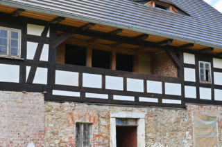

Oględziny ryglowej ściany na piętrze wykazały duże zniszczenie elementów konstrukcyjnych z prawej strony budynku. Trzeba było je wymienić, co jednak nie okazało się szczególnie trudne. W środkowej części wewnątrz domu wzdłuż ściany znajdowały się dodatkowe belki z elementem przypominającym ościeżnicę. - Kiedyś był to wąski balkonik, a w ościeżnicy było zamontowane wejście z domu. Podobne rozwiązanie występuje w domu w nieodległych Twardocicach. Taki element domów jest wymieniany także w źródłach pisanych. Postanowiliśmy go odtworzyć, czym jeszcze bardziej zbliżymy wygląd naszego domu do oryginału. Nowa i zachowana część ryglowa zyskały też nowe wypełnienie z gliny. Same elementy drewniane zostały pokryte mieszanką oleju lnianego z sadzą, co dało przepiękny efekt wizualny. Dzięki wnęce balkonika na piętrze i dwóm podłużnym lukarnom na dachu, tzw. szczupakom fasada od podwórka przypomina twarz z ustami i oczami i wydaje się że dom uważnie się przygląda każdemu kto tu przychodzi.
