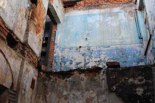

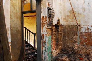

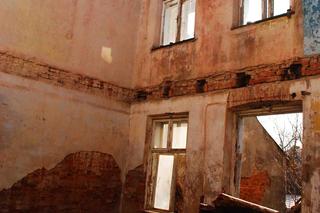

Budynek przez lata popadł w ruinę oraz - w wyniku katastrofy budowlanej - został wyłączony z użytkowania. Został jednak odbudowany oraz przebudowany zgodnie z wytycznymi Wojewódzkiego Konserwatora Zabytków. Projekt przewidywał zachowanie istniejącej tkanki murów do poziomu stropu pierwszego piętra z częściowym wyburzeniem ścian wewnętrznych oraz przebudowę strychu w celu adaptacji na cele mieszkalne.
Generalny remont budynku
Budynek został wzmocniony konstrukcyjnie nowymi elementami. Zaprojektowano żelbetową płytę denną, istniejące stropy drewniane zastąpiono żelbetowymi, drewnianą więźbę dachową zastąpiono konstrukcją stalowo-drewnianą.

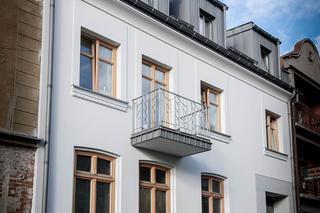

Zachowano historyczną kompozycję elewacji frontowej, a także wysokość oraz gabaryt budynku i kąt nachylenia dachu. Oddają one charakter istniejącej dookoła zabudowy zabytkowego Starego Miasta.
Użyte materiały, takie jak dachówka ceramiczna w kolorze czerwonym, szara blacha tytanowo-cynkowa, granit strzegomski oraz jasna kolorystyka elewacji wraz z odtworzeniem detalu drewnianej stolarki oraz odrestaurowaną istniejącą kutą balustradą balkonu wpisują się w całości w kontekst historycznej miejskiej zabudowy oraz wytyczne Miejscowego Planu Zagospodarowania Przestrzennego.
