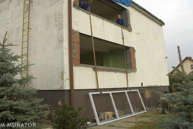

Autor: Archiwum serwisu Kompleksowy remont domu trwa krócej niż remont rozłożony na kilka etapów. Oznacza jednak często konieczność opuszczenia domu na tydzień lub dłużej
