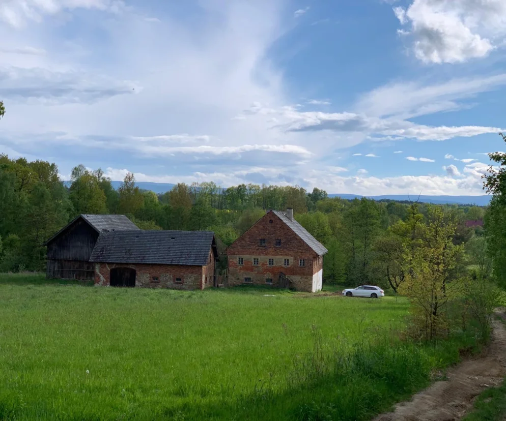

Przygoda pana Piotra ze starymi domami zaczęła się już jakiś czas temu. - Od dłuższego czasu byłem zafascynowany architekturą Dolnego Śląska. Znalazłem już wcześniej w ofertach starą poniemiecką szkołę pod Oleśnicą. Niestety, zanim się zdecydowałem zniknęła z rynku. Pewnie ktoś ją kupił. Po tym małym niepowodzeniu byłem bardziej zmotywowany i w 2020 r. wpadło mi w oko gospodarstwo w Milęcicach. Starałem się teraz działać szybciej, bo wiedziałem, że takie oferty nie leżą długo. O tym jak duże jest zainteresowanie przekonałem się po umówieniu na spotkanie. Okazało się, że przede mną i po mnie są już kolejni zainteresowani. Wyglądało to jak casting - uśmiecha się pan Piotr. - Dopiero potem dowiedziałem się, że dom już był niemal sprzedany wcześniej klientowi zza granicy. W transakcji przeszkodził wybuch pandemii covid. Domem był bardzo zainteresowany też pewien klient z Niemiec i można powiedzieć, że doszło do rodzaju licytacji podczas finalizacji umowy, ale na szczęście, to my staliśmy się jego właścicielami - dodaje.
Pierwsze kroki
Dom i dwa pozostałe budynki gospodarskie nie były w dobrym stanie, ale tworzyły piękną kompozycję na stoku pośród łąk. Malownicze położenie uzupełniał widok na pasmo Gór Izerskich. - Ten obraz samotnego gospodarstwa pośród zielonej przestrzeni z górskim tłem podziałał jeszcze bardziej motywująco. Bardzo szybko chciałem skonsultować stan tego budynku ze specjalistami. Nie było to proste, bo trzeba to było robić zdalnie. Ja na co dzień jestem związany z Wrocławiem i nie mogłem być w Milęcicach.
Spytałem znajomych architektów, co sądzą o tym obiekcie, ale usłyszałem, że miejsce to powinna zobaczyć osoba, która zajmuje się takimi starymi budynkami na co dzień. Przez internet znalazłem fachowca z Jeleniej Góry. Usłyszałem od niego wtedy: „Wie pan, tutaj wystarczy kopnąć i poleci cały fragment, a tam jak pan zacznie coś robić, to się część zawali”. Miał studzić mój zapał, ale chyba wewnętrznie już podjąłem decyzję – mówi pan Piotr. - Dzięki tym oględzinom wiedziałem, jakie czekają nas największe wyzwania.

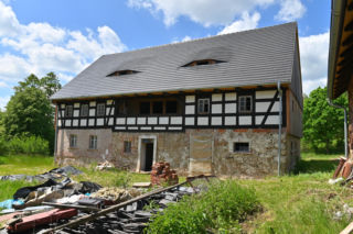

Dom tworzy układankę z elementów, których powstanie może dzielić setki lat. Na murowanym parterze z kamienia i cegły spoczywa piętro, którego część jest ryglowa, drewniana a część ceglana, murowana. Już podczas inwentaryzacji pan Piotr zastanawiał się co było powodem takiego połączenia materiałów i technologii. - Pewnych wskazówek udzielają zachowane stare domy w pobliskiej wsi Wojciechów. Mają ciekawej konstrukcji dachy, których jedna połać jest dużo większa i schodzi nisko nad ziemię. Być może taki dach miał i nasz dom. Widać bowiem po więźbie, że była przebudowana.
Dawnym gospodarzom może się poszczęściło, wzbogacili się, co zaowocowało rozbudową domu. W miejscu fragmentu połaci stanęła murowana ściana z cegły. Na pewno był to kiedyś dom przysłupowy. Po skuciu tynków ze ścian zewnętrznych na belkach oczepu uwidoczniły się gniazda mieczy, charakterystycznego elementu dla tej konstrukcji ścian. Dodatkowo odkryliśmy także wewnątrz domu na parterze pozostałości izby zrębowej, co potwierdziło przypuszczenia, że był to pierwotnie dom przysłupowy. Murowany parter zastąpił konstrukcję przysłupową i na jego murach oparło się piętro budynku. Odkrycie pełnej historii budynku jest jeszcze przede mną - mówi pan Piotr.

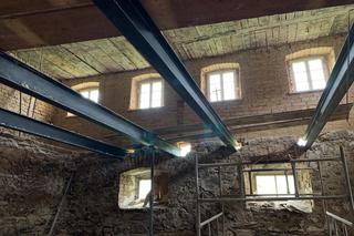

Największym problemem konstrukcyjnym był pęknięty strop nad parterem po prawej stronie patrząc od strony podwórka. To uszkodzenie było następstwem osunięcia się części narożnika domu. Trzeba było tutaj zdemontować cały strop. Był on konstrukcyjnie zawieszony na stalowych belkach w formie dwuteowników. Po demontażu i wzmocnieniu ścian zamontowane zostały nowe belki takiego samego typu. Przestrzeń między nim jak w oryginale została wypełnione cegłą. Do wzmocnienia ścian w narożniku zastosowane zostały stalowe klamry, które są widoczne na zewnętrznej ścianie, ale będą przykryte wyprawą.

- Zastanawialiśmy, jak najdokładniej zbliżyć nasz dom do oryginału. Postawiliśmy na drewno, gdyż większość domów sudeckich ma ściany wykończone deskami. Murowany parter będzie pokryty ze wszystkich stron wyprawą wapienną dodatkowo bieloną. Ceglane ściany piętra i szczytów już pokryte zostały deskowaniem wykonanym w tradycyjny sposób. Będą też drewniane okna i ozdobne zwieńczenia otworów okiennych w części ryglowej. We wnętrzach są już tynki wapienne, które doskonale uplastyczniły ściany i sklepione stropy. Pozostawiliśmy piękne szerokie deski podłogowe, które będą ozdobą piętra. Na razie wykonujemy podkład podłogowy z drewnianych legarów, pomiędzy którymi będzie wypełnienie ze słomy i gliny. Drewniane będą także schody między parterem a piętrem.
Balkonik w ryglowej ścianie
Oględziny ryglowej ściany na piętrze wykazały duże zniszczenie elementów konstrukcyjnych z prawej strony budynku. Trzeba było je wymienić, co jednak nie okazało się szczególnie trudne. W środkowej części wewnątrz domu wzdłuż ściany znajdowały się dodatkowe belki z elementem przypominającym ościeżnicę. - Kiedyś był to wąski balkonik, a w ościeżnicy było zamontowane wejście z domu. Podobne rozwiązanie występuje w domu w nieodległych Twardocicach. Taki element domów jest wymieniany także w źródłach pisanych. Postanowiliśmy go odtworzyć, czym jeszcze bardziej zbliżymy wygląd naszego domu do oryginału. Nowa i zachowana część ryglowa zyskały też nowe wypełnienie z gliny. Same elementy drewniane zostały pokryte mieszanką oleju lnianego z sadzą, co dało przepiękny efekt wizualny. Dzięki wnęce balkonika na piętrze i dwóm podłużnym lukarnom na dachu, tzw. szczupakom fasada od podwórka przypomina twarz z ustami i oczami i wydaje się że dom uważnie się przygląda każdemu kto tu przychodzi.
