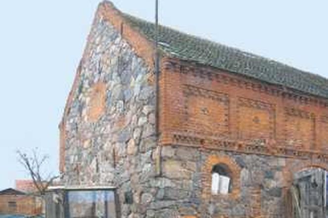

Budynek gospodarczy przed remontem
Autor: Archiwum serwisu Smutny widok – piękne ściany wzniesione z kamienia polnego i cegły, łukowo zwieńczone wrota oraz okna niszczeją jako fragmenty magazynu rzeczy niepotrzebnych
Budynek z początku ubiegłego wieku zyskał nowe przeznaczenie. Na początku były w nim obora i stodoła, potem magazyn.  Były w nim przechowywane najróżniejsze nieużywane już sprzęty. Jednak takie przeznaczenie budynku, który po remoncie mógł się stać atrakcyjny architektonicznie, bolało właścicieli. Ściany wzniesione z kamienia polnego i cegły, łukowo zwieńczone okna, duże wrota oraz niewielka odległość (zaledwie 30 m) od jeziora – wszystko to kusiło, by przebudować go na pensjonat. Aby dobrze się sprawdził w nowej roli, konieczne były podniesienie piętra i gruntowny remont. Przebudowa była zakrojona na dużą skalę, ale zachowała charakter i urok zastanej architektury z początku ubiegłego wiek.
