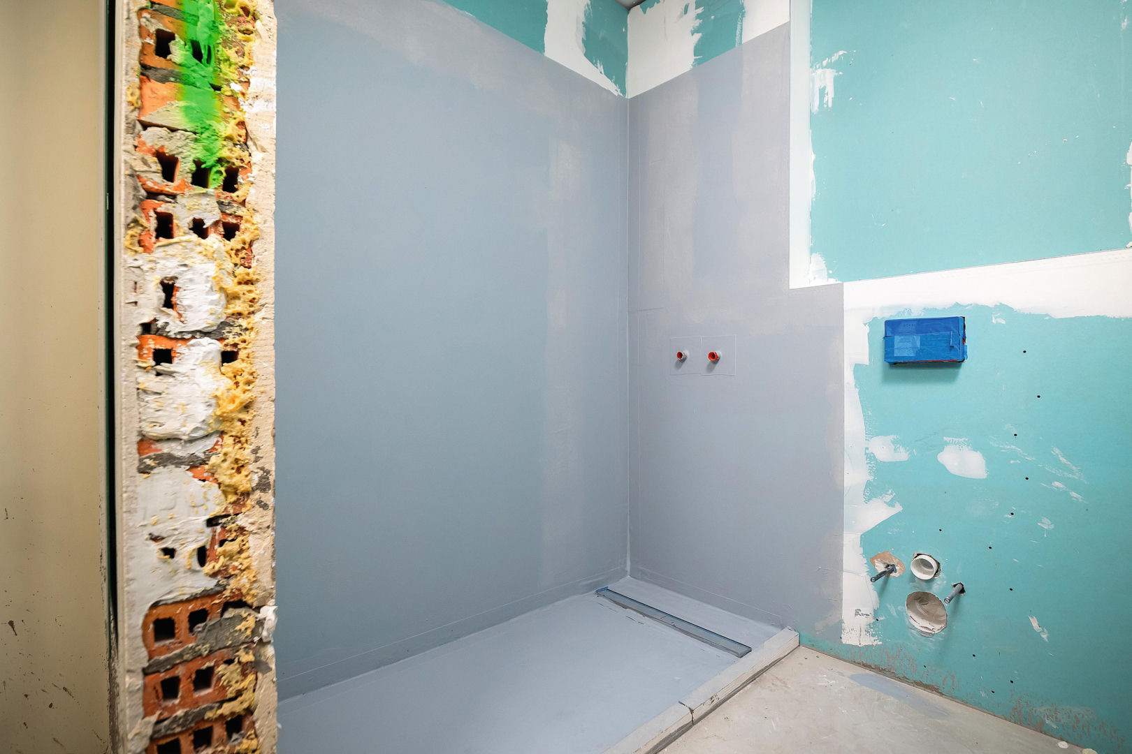

Wszystkie ściany stanowiące obudowę natrysku oraz podłoga wewnątrz niego powinny być zabezpieczone przed wodą. W przypadku podłogi chodzi nie tyle o bezpośrednie oddziaływanie wody lejącej się z prysznica, ile o ewentualną awarię rury lub syfonu.
Po zdemontowaniu brodzika odsłonięte podłoże (również ściany i podmurówkę do wysokości brodzika) należy wyczyścić, zagruntować i pomalować płynną folią. Powinna ona mieć gęstą konsystencję, aby dała się nakładać szpachelką, bo zbyt rzadka spłynęłaby z pionowych powierzchni, poza tym nie wypełniłaby spękań podłoża, a to w przypadku remontu sprawa istotna. Wzdłuż wszystkich narożników trzeba umieścić specjalne taśmy izolacyjne. Ich rdzeń jest wykonany z gumy, a zewnętrzne pasy klejące dopasowują się do kształtu izolowanej powierzchni. Wokół syfonu najlepiej przykleić specjalny kołnierz. Taśmy oraz kołnierz ponownie smaruje się izolacją, nakładając ją grubo zwłaszcza na brzegach.
Proponowane wykładanie podłogi płytkami jest bezcelowe. Zaizolowane podłoże jest po wyschnięciu całkowicie odporne na przecieki. Problem mogą sprawić ściany natrysku. Sama okładzina nie jest wystarczającą ochroną przed wodą, która przez spoiny może wnikać w mur. Jeżeli zatem nie mamy pewności co do stanu chroniącej ściany izolacji (lub w ogóle jej obecności!), powinniśmy skuć płytki i dopiero po zabezpieczeniu podłoża ułożyć nowe. Można też – jeśli okładzina dobrze się trzyma – nanieść płynną folię bezpośrednio na jej powierzchnię i przykleić nowe płytki na wierzchu. Wnętrze natrysku minimalnie się przez to zmniejszy, ale prawidłowe uszczelnienie jest warte takiego kompromisu.
