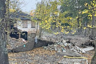

Gdy dom ucierpiał z powodu powodzi, warto zlecić profesjonalną ekspertyzę konstrukcyjną i geotechniczną. Może się bowiem okazać, że woda nie tylko zamoczyła ściany, ale też podmyła fundamenty lub osłabiła grunt pod nimi. Zbadać trzeba też stan ław i ścian fundamentowych, co wymaga zrobienia odkrywek. Uda się wtedy sprawdzić, czy nie pojawiły się na nich pęknięcia, wyboczenia, zwichrowania. Pęknięć szukamy też na ścianach parteru. O poważnych usterkach konstrukcyjnych świadczyć mogą takie, z pozoru drobne, zjawiska, jak niewystępujące wcześniej klinowanie się skrzydeł okiennych i drzwiowych.

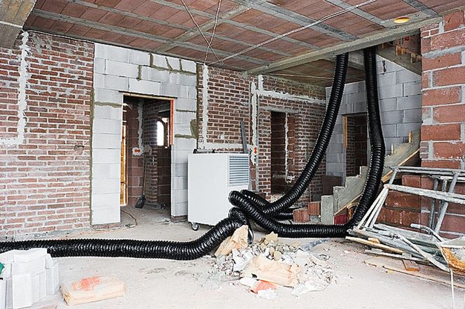

Osuszanie niewielkich zawilgoceń
Jeśli woda nie opanowała wielu przegród i nie nasiąkły one w znacznym stopniu, możemy poprzestać na osuszaniu naturalnym – wietrzyć dom i cierpliwie czekać, aż wilgoć odparuje. Potrwa to jednak co najmniej parę tygodni.
Gdy nam się śpieszy, a pogoda nie sprzyja wietrzeniu, lepiej skorzystać z elektrycznego osuszacza kondensacyjnego. Głównym jego elementem jest parownik, przez który przepuszczane jest powietrze z osuszanych pomieszczeń, by zawarta w nim para wodna uległa skropleniu. Ścieka wówczas do zbiornika, który trzeba co jakiś czas opróżniać. Osuszacz o wydajności 180 m3/h usunie w ciągu doby około 30 l wody z murów. Jeśli pomieszczenie będzie mieć powierzchnię 100 m2, potrwa to 1-3 tygodni – w zależności od temperatury powietrza w pomieszczeniu. Najlepiej gdy jest to minimum 20°C.

Osuszanie po poważnym zalaniu

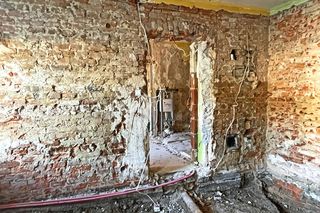

Długotrwałe zalanie zwykle kończy się koniecznością wezwania specjalistycznej firmy oferującej osuszanie profesjonalnymi metodami. Jedną z nich jest skomplikowane, lecz skuteczne osuszanie sorpcyjne. Najpierw ściany osłania się folią, pod którą wkładany jest przewód osuszacza. Zasysa on powietrze, odciągając w ten sposób wilgoć z muru. W osuszaczu znajdują się absorber (rotor) pochłaniający wodę z zasysanego powietrza, a także wentylator, nagrzewnica i filtr. W rotorze mieści się środek pochłaniający wilgoć – na przykład żel silikonowy. Po osuszeniu powietrze zostaje podgrzane i wypuszczone do pomieszczenia, a woda odprowadzona plastikową rurą przez okno na zewnątrz.
W metodzie osuszania konwekcyjnego wykorzystuje się nagrzewnice z wentylatorem. Ustawia się je w odległości 2-3 m od ścian i kieruje na nie strumień nadmuchiwanego powietrza. Wszystkie okna muszą być wtedy otwarte. Gdy ściana jest wyjątkowo gruba lub ma konstrukcję trójwarstwową, używa się wentylatorów wysokociśnieniowych, bocznokanałowych (tak zwanych pomp próżniowych). Trzeba wtedy nawiercić w ścianie kilka otworów i włożyć do nich rury, a przez nie wąż podłączony do pompy próżniowej, przez który wilgotne powietrze jest wysysane do pomieszczenia. Ścianę o powierzchni 100 m2 osusza się tą metodą przez 1-3 tygodni.
Osuszanie metodą mikrofalową polega natomiast na rozgrzewaniu murów przez generatory mikrofal z antenami tubowymi. Przystawia się je do ścian i uruchamia. Mur schnie bardzo szybko, a jednocześnie giną wszelkie zamieszkujące go mikroorganizmy. Po osiągnięciu przez fragment ściany odpowiedniej temperatury generator się przestawia i kontynuuje zabieg w kolejnym miejscu. Rozwiązanie to jest skuteczne nawet w przypadku bardzo grubych przegród. Podczas takiego osuszania trzeba skrupulatnie kontrolować temperaturę ogrzewanych elementów.
Przegrzanie może spowodować pojawienie się niebezpiecznych naprężeń, a w ich efekcie dojdzie do spękania ścian. Groźna jest też wynikająca z przegrzania dehydratyzacja, czyli nadmierne odprowadzenie wilgoci. Może ono sprawić, że zmaleje nośność materiału. Za bezpieczną można uznać temperaturę 80°C, mierzoną na powierzchni przegrody, i taka powinna być utrzymywana w trakcie osuszania mikrofalowego. Ta metoda osuszania powinna być wspomagana intensywnym wietrzeniem lub mechanicznym wentylowaniem wnętrz. Uchodzi za bardzo skuteczną, ale nie wtedy, gdy mury są bardzo masywne. Wtedy bowiem udaje się usunąć wilgoć tylko z ich wierzchniej warstwy. Nie jest też tajemnicą, że mikrofale nie są obojętne dla zdrowia, więc konieczne będą specjalne środki ostrożności. Domownicy nie powinni wtedy przebywać w osuszanym domu. To samo dotyczy zwierząt domowych.
W celu podniesienia skuteczności często łączy się różne metody osuszania. Na przykład przy metodzie konwekcyjnej dodatkowo uruchamia się osuszacze kondensacyjne. Jest to bardzo wskazany sposób postępowania zwłaszcza w przypadku osuszania domu po znacznym zalaniu lub powodzi. Podczas osuszania wszystkie drzwi i okna w pomieszczeniu muszą być szczelnie zamknięte. Należy też zatkać kratki wentylacyjne.

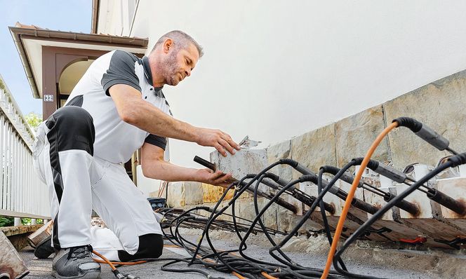

Autor: ISOTEC/ Materiały prasowe Iniekcja ciśnieniowa to najpopularniejsza metoda chemicznego odtwarzania izolacji poziomej

Metodą iniekcji odtwarza się też izolację poziomą. Ona może być również odbudowana dzięki technologii podcinania lub podbijania muru. Pamiętajmy jednak, że iniekcja nie będzie skuteczna, gdy woda wywiera na fundamenty silne parcie hydrostatyczne. Mury muszą być też w dobrym stanie, co dotyczy zwłaszcza spoin. Gdy te się kruszą, płyn iniekcyjny zamiast pozostawać w ścianie będzie wyciekał na zewnątrz.

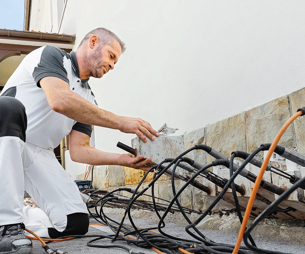

Metodą tą można odtwarzać izolacje poziome i pionowe. Warunek jest jeden – wilgotność muru nie może przekraczać 10%. W metodzie iniekcji grawitacyjnej preparatem uszczelniającym jest mieszanka cementu portlandzkiego, aktywatorów krzemianowych i wody. Napełnia się nią specjalne dozowniki umieszczone w otworach iniekcyjnych. Preparat wypełnia je i wnika w głębsze partie muru pod własnym ciężarem. Wypełnia on pory w murze, w promieniu 7-8 cm wokół otworu.
4. Iniekcja ciśnieniowa/niskociśnieniowa
W otworach umieszcza się dozowniki (tak zwane pakery), które tłoczą żel lub płyn iniekcyjny pod niedużym ciśnieniem. Można też użyć tańszej pianki modyfikowanej żywicą poliuretanową, ale wówczas mur należy wstępnie podsuszyć, wkładając w otwory rurki tłoczące gorące powietrze (termopakery) lub termowentylatory. Wadą pianki jest to, że zamyka ona jedynie większe otwory w murze, a nie wypełnia najdrobniejszych kapilar. Osuszanie ściany o powierzchni 100 m2 trwa mniej więcej tydzień. W przypadku iniekcji niskociśnieniowej ciśnienie wtłaczania płynu to maksymalnie 0,4 MPa. Przy średniociśnieniowej płyn wtłacza się pod ciśnieniem do 0,8 MPa, a gdy ciśnienie jest większe, wtedy mówimy o iniekcji wysokociśnieniowej.

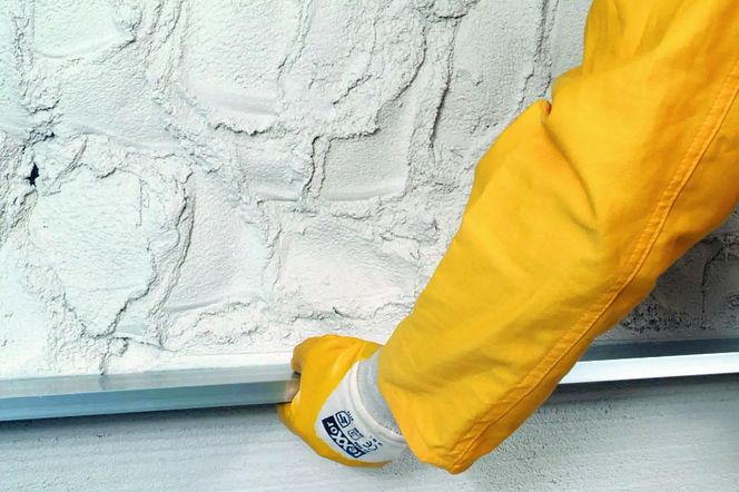

Tynk renowacyjny
Długo gromadzące się w murach sole mogą doprowadzić do ich destrukcji. Nie trzeba jej w całości usuwać, co byłoby niezmiernie trudne, wystarczy zmniejszyć stężenie.
W celu dodatkowego odprowadzenia ze ścian wilgoci i wraz z nią części soli, używa się tynków renowacyjnych. Mają one bardzo porowatą strukturę, a zatem nie powstrzymują wody w murze, tylko pozwalają jej swobodnie odparowywać. Zatrzymują też w swych porach sól, dzięki czemu nie wypłynie ona na zewnątrz, tworząc białe naloty.
Takie tynki są oferowane w systemach. System tynków renowacyjnych powinien zaordynować specjalista od osuszania budynków. Rodzaj takich materiałów, ich planowana grubość, warunki stosowania powinny być dobrane do konkretnej sytuacji (rodzaj podłoża, stopień jego zasolenia, stopień zawilgocenia). Najpierw nanosi się tynk podkładowy. Na nim wykonywany jest tynk zasadniczy, który na koniec wyrównuje się tynkiem wierzchnim. Po ułożeniu taka wyprawa tynkarska ma łączną grubość do 4 cm.
Dostępne są też specjalne tynki tracone (zwane ofiarnymi). Stosuje się je wówczas, gdy zasolenie mokrych ścian jest bardzo duże. Wchłaniają wodę z solą, która krystalizuje się w ich warstwie. Gdy proces się zakończy, tynk taki trzeba usunąć i zastąpić go nowym, tym razem już tradycyjnym. Dość nowym produktem jest tynk regulujący zawilgocenie – FRP. To tynk cienkowarstwowy o właściwościach zbliżonych do renowacyjnego, jednak w przeciwieństwie do niego nie ma właściwości hydrofobowych.
Pamiętajmy, że żaden tynk renowacyjny nie powinien być stosowany wtedy, gdy woda wywiera parcie hydrostatyczne na ściany fundamentowe lub piwniczne. Nanoszenie takich tynków można przeprowadzać dopiero wtedy, gdy zyskamy pewność, że wilgoć nie będzie napływać do muru.

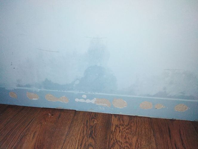

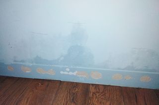

Po zalaniu ściany stają się żyzne jak starannie podlewane grządki. Szybko też porastają. Od zewnątrz pierwsze pojawiają się glony. Na szczęście łatwo jest je usunąć. Wystarczy myjka ciśnieniowa. Po czyszczeniu warto pomalować ściany preparatem chroniącym przed nawrotem glonów, zawierającym w składzie biocydy, które uodpornią je także na pleśń. Pamiętajmy, że biocydy, zwłaszcza naniesione od zewnątrz domu, mają ograniczoną trwałość. Ich skuteczność stopniowo spada. Po pięciu latach, a niekiedy nawet wcześniej, jest już zerowa.
Z pleśnią tak łatwo nie będzie. O obecności grzybów pleśniowych świadczy utrzymujący się w pomieszczeniach nieprzyjemny zapach stęchlizny. Na ścianach i sufitach dostrzeżemy coraz więcej czarnych, żółtych lub rudych plamek. Pleśń nie tylko zatruwa powietrze, ale też nas – powoduje alergie i przyczynia się do rozwoju różnych chorób górnych dróg oddechowych.
Osuszenie ścian wstrzymuje ekspansję grzybów pleśniowych i pozostaje zlikwidować ich kolonie. W tym celu skuwa się zapleśniały tynk i maluje mur preparatem pleśniobójczym. Dopiero później można tynkować na nowo. Warto użyć do tego zaprawy zawierającej środki biobójcze lub do zwykłej zaprawy dodać odrobinę impregnatu pleśniochronnego.

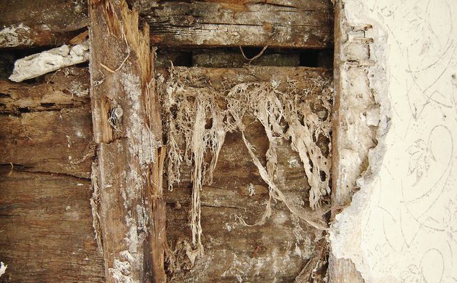

W domach drewnianych lub takich, gdzie drewna jest dużo, długo utrzymujący się wysoki poziom wilgotności przegród oraz powietrza może stworzyć dogodne warunki do rozwoju grzybów domowych, bliskich kuzynów grzybów, które chętnie zbieramy w lasach. W przeciwieństwie do grzybów pleśniowych ich zarodniki nie są obecne w powietrzu. Żeby więc taki grzyb wyrósł w budynku, musi zostać „zasiany”. W tym celu wystarczy zainfekowane nim polano leżące koło kominka.
Grzyby domowe rozwijają się w sznurowate owocniki, przerastające na wskroś tkankę drzewną. Powodują jej gwałtowne i nieodwracalne uszkodzenie. Mykolodzy stanowczo zalecają usunięcie z budynku wszelkich elementów zainfekowanych, a także drewna, które sąsiadowało z zagrzybionymi obszarami. Resztę desek lub belek trzeba pomalować silnym środkiem biobójczym.
