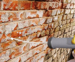

Dom po zalaniu
Iniekcja ciśnieniowa to najpopularniejsza metoda chemicznego odtwarzania izolacji poziomej
Autor: ISOTEC/ Materiały prasowe

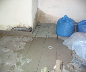

Dom po zalaniu
Nie zawsze do zalania dochodzi nagle i gwałtownie. Bywa, że woda zbiera się tygodniami, zanim to zauważymy

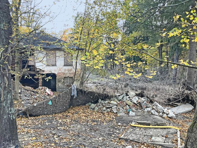

Dom po zalaniu
Powodzie i lokalne podtopienia to prawdziwe nieszczęście. Skala zniszczeń i koszt przywrócenia stanu pierwotnego są wtedy największe
Autor: Piotr Laskowski

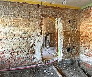

Dom po zalaniu
Nie ma sensu brać się za osuszanie domu, gdy powódź lub lokalne podtopienie trwa lub niebawem może nawrócić. Trzeba poczekać, aż sytuacja się odwróci i ustabilizuje

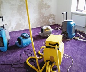

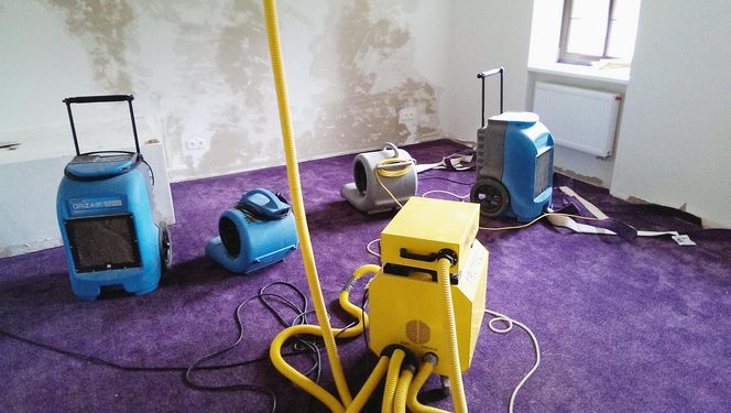

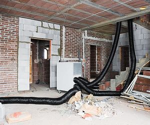

Dom po zalaniu
W 1 m 3 ściany może się zmieścić aż 350 l wody. Zazwyczaj jest jej mniej, ale i tak trzeba mieć świadomość, że nieprędko odparuje. Znacznie przyspieszają to specjalne osuszacze
Autor: REGWIL/ Materiały prasowe

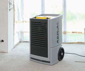

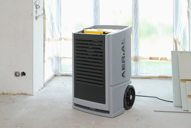

Dom po zalaniu
Osuszacz kondensacyjny to niewielkie urządzenie, które można kupić w supermarkecie budowlanym
Autor: AERIAL/ Materiały prasowe
Dom po zalaniu
Czas osuszania murów zależy od ich grubości, stopnia zawilgocenia, materiału, z jakiego są wzniesione, i sprawności systemu wentylacyjnego
Autor: DRY HOME/ Materiały prasowe

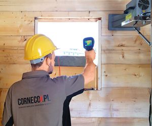

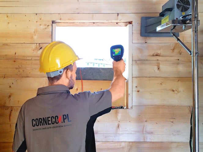

Dom po zalaniu
Metoda osuszania mikrofalami jest trudna. Trzeba uważać, by nie przegrzać przegród, zwłaszcza wykonanych z drewna
Autor: CORNECO/ Materiały prasowe

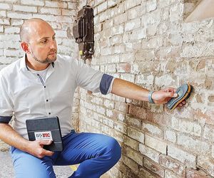

Dom po zalaniu
Badanie poziomu wilgotności trzeba przeprowadzić przed osuszaniem, a później powtarzać je regularnie aż do zakończenia prac

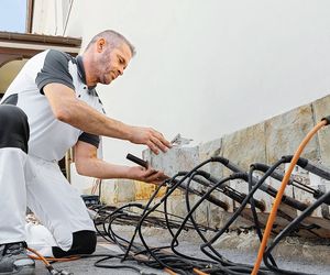

Dom po zalaniu
Iniekcja to nastrzykiwanie murów substancjami, które go uszczelnią. Można w ten sposób wykonać izolację poziomą lub nasycić preparatem uszczelniającym całe ściany
Autor: WEBER/ Materiały prasowe

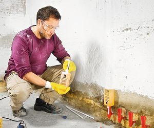

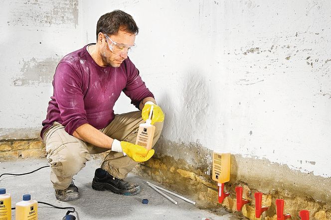

Dom po zalaniu
W metodzie iniekcji grawitacyjnej preparat uszczelniający wlewany jest do specjalnych lejków, z których sączy się powoli w mur
Autor: HOMBACH/ Materiały prasowe

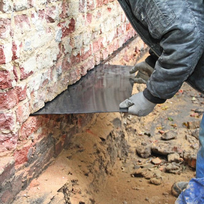

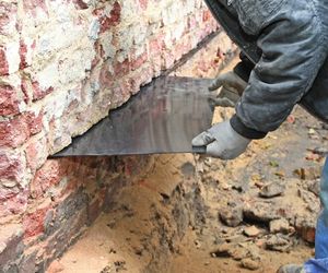

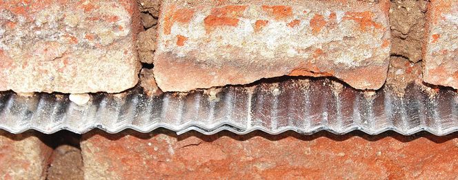

Dom po zalaniu
Tradycyjną hydroizolację poziomą mogą zastąpić metalowe płyty faliste wbijane w poprzek muru przez specjalną maszynę
Autor: HW MAUERTROCKENLEGUNG/ Materiały prasowe

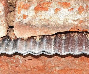

Dom po zalaniu
W naciętych w murze szczelinach umieszcza się pasy hydroizolacji, dbając o zachowanie mniej więcej 10-centymetrowych zakładów między poszczególnymi odcinkami

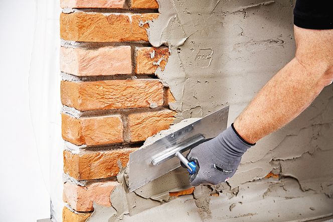

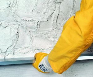

Dom po zalaniu
Tynki renowacyjne układa się od wewnątrz lub od wewnątrz. Nie powinny się one stykać z gruntem
Dom po zalaniu
Grubość tynków renowacyjnych wynosi nie mniej niż 2 cm, nie licząc warstw podkładowych. Łączna grubość nie powinna być większa niż 4 cm
Autor: SCHOMBURG/ Materiały prasowe

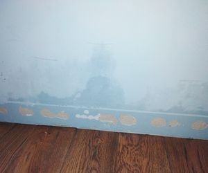

Dom po zalaniu
Pleśnie pojawiają się, gdy wilgotność przegród przekracza 15%. Sprzyja im też brak przewiewu

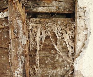

Dom po zalaniu
Grzyby domowe w szybkim tempie doprowadzają do destrukcji konstrukcji zbudowanych z drewna
Autor: SUCHEMURY.PL/ Materiały prasowe

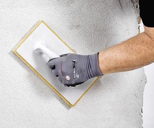

Dom po zalaniu
Tynkowanie ścian po zalaniu - jak również robienie wylewek, układanie płytek, malowanie – można zacząć dopiero wtedy, gdy ściany będą trwale suche
