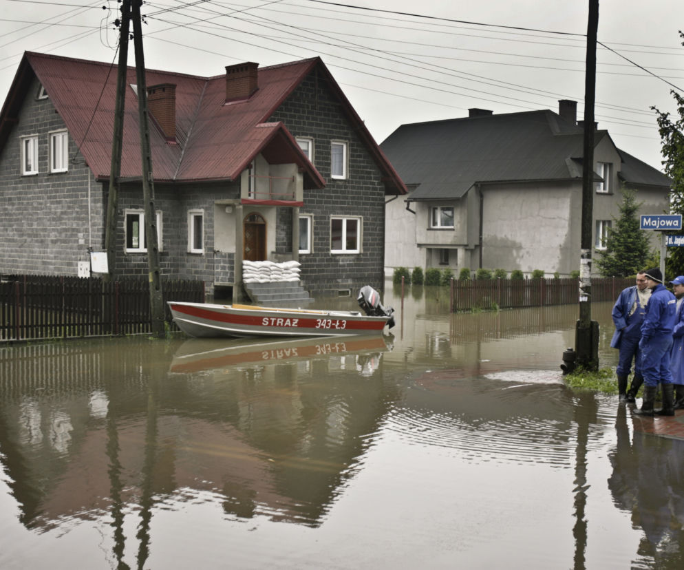

Sfotografuj szkody
Niezależnie od tego, czy Twój dom był czy nie był ubezpieczony od skutków powodzi, dobrze jest zarejestrować stan budynku przed rozpoczęciem usuwania szkód. Wprawdzie firmy ubezpieczeniowe polegają raczej na własnej ocenie szkód niż na fotografiach, ale przecież rzeczoznawcy nie mogą dotrzeć do wszystkich równocześnie, a Ty musisz działać szybko i zapobiegać dalszym szkodom. Fotografie mogą też przydać się rzeczoznawcy budowlanemu, który będzie oceniał stan techniczny budynku, by pomóc zdecydować, co i jak naprawiać.
