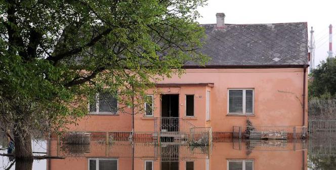

Zalany dom. Co z wyposażenia domu można uratować, a co trzeba wyrzucić?
Autor: Getty Images Zalany dom. Co z wyposażenia domu można uratować, a co trzeba wyrzucić?
