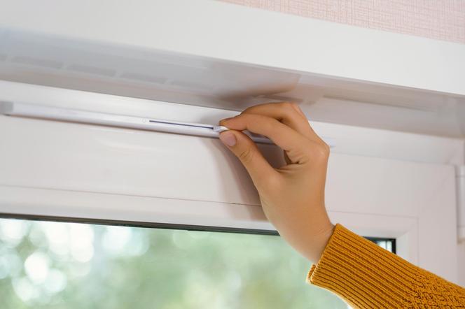

Jak samemu zamocować nawiewnik okienny?
Przy użyciu elektrycznej frezarki wycina się szczeliny, które połączą czerpnię, czyli zewnętrzny element nawiewnika, z częścią wewnętrzną zwaną regulatorem. Długość szczelin powinna wynosić 30-40 cm, a szerokość 1-1,6 cm.
Podczas frezowania trzeba użyć prowadnicy do frezarki, mocowanej do okna regulowanymi ściskami. Pomoże ona uzyskać szczeliny idealnie poziome i usytuowane na precyzyjnie określonej wysokości.
Generalnie nie zaleca się zastępować szczeliny otworami, ale decydujące powinny być w tym przypadku wskazówki producenta umieszczone w dokumentacji technicznej lub instrukcji montażu nawiewnika.
W dalszej kolejności trzeba przeczyścić wyfrezowane szczeliny z wiórów i od zewnątrz przykręcić czerpnię, pilnując, by nie została umieszczona do góry nogami. Potrzebne będą wkręty samonawiercające do drewna, dobrane o grubości ramy, chyba że łączniki takie są w zestawie z nawiewnikiem.
W drugiej kolejności przykręca się regulator. Należy przy tym dopilnować, aby ani jedna, ani druga część nawiewnika nie znalazły się zbyt wysoko względem szczeliny.
W oknach z PCW nawiewniki umieszcza się przeważnie na przylgach i wtedy regulator znajdzie się na przyldze ramy skrzydła, a czerpnia na ościeżnicy. Dzięki temu nie narusza się metalowych wzmocnień znajdujących się w profilach. Przylgi pozwalają na wycięcie szczelin szerokości 1 cm. Dla niektórych modeli nawiewników może to być za mało.
Nawiewnik okienny
Autor: Getty Images Na rynku znajdziemy dwa rodzaje nawiewników: o regulacji ręcznej i automatyczne. Do użytku domowego o wiele lepszym wyborem będzie nawiewnik z regulacją ręczną, za pomocą przesłony możemy indywidualnie zadecydować, ile powietrza będzie wpadało do pomieszczenia.
