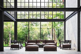

Okna metalowe
Autor: OTTOSTUMM/ Materiały prasowe Maksymalna wysokość okien stalowych dochodzi do 2,9 m

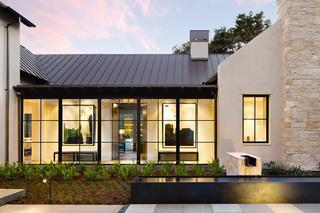

Okna metalowe
Autor: WIŚNIOWSKI/ Materiały prasowe Dzięki temu, że profile aluminiowe są wąskie, przy tym samym rozmiarze okna udaje się uzyskać większą powierzchnię przeszklenia niż w przypadku okien drewnianych lub plastikowych

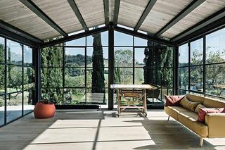

Okna metalowe
Autor: KRISPOL/ Materiały prasowe Okna aluminiowe są odporniejsze na korozję od stalowych, ale może do niej dojść, gdy zarysowany profil wejdzie w kontakt z wapnem lub zaprawą cementowo-wapienną

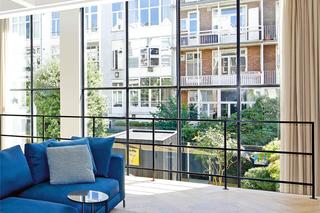

Okna metalowe
Autor: YORD/ Materiały prasowe Okna stalowe to nowość w budownictwie mieszkaniowym. Wiele jednak wskazuje, że ich industrialny sznyt przypadnie do gustu indywidualnym inwestorom
