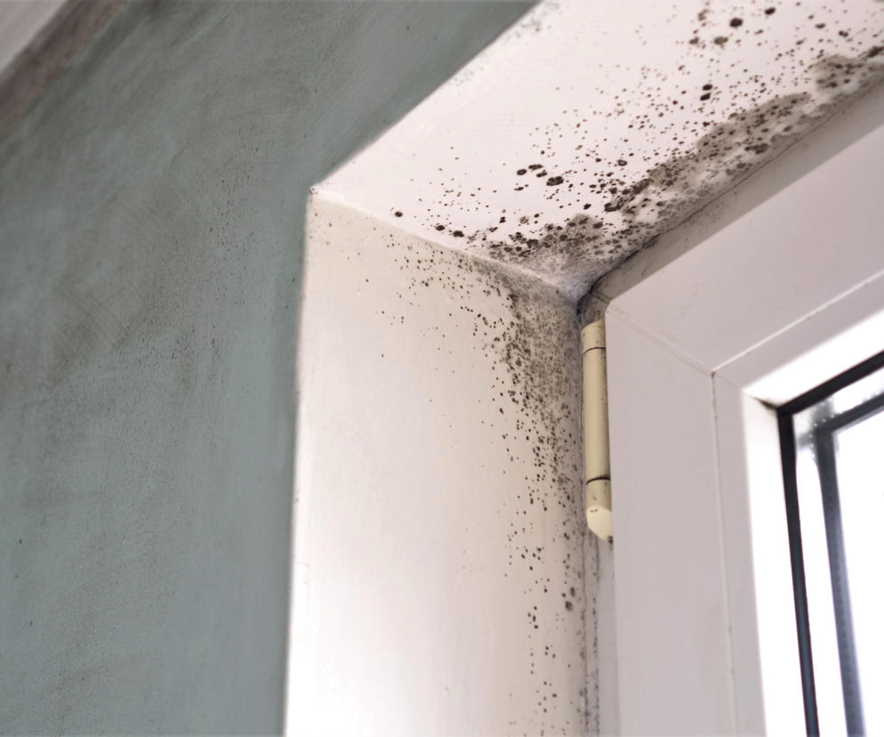

Ciemne plamy pleśni w narożniku wnęki okiennej. O tym, jak rozpoznać wilgoć w ścianach, przeczytasz na Muratordom.
Autor: Fevziie Ryman/ Getty Images Okna zaczynają parować, pojawia się wilgoć, a po pewnym czasie może powstać pleśń i grzyby, które negatywnie wpływają na zdrowie mieszkańców, szczególnie alergików, osób starszych i dzieci, oraz niszczą materiały budowlane.
