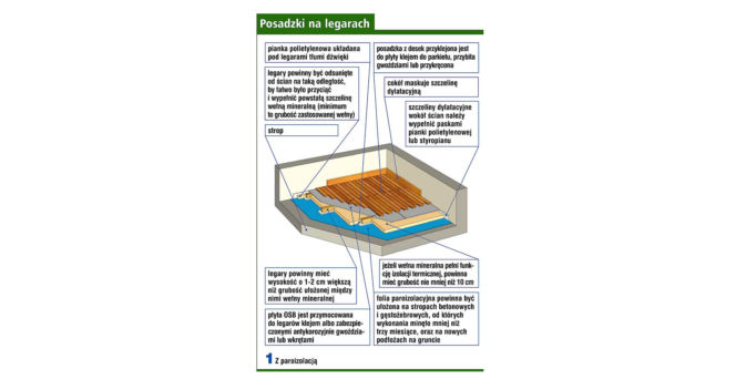

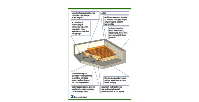

Posadzka na legarach
Posadzki na legarach są zalecane tam, gdzie jest potrzebna warstwa izolacji termicznej lub akustycznej - można ją ułożyć właśnie pomiędzy legarami. Jednak wybierając ten sposób izolacji, trzeba rozważyć, czy jesteśmy gotowi na zmniejszenie wysokości pomieszczenia o 8 cm (przy ułożeniu izolacji akustycznej nawet o kilkanaście centymetrów). Przed ułożeniem legarów należy zadbać o to, by były one zaimpregnowane. Można to zrobić samodzielnie, ale lepiej kupić już zabezpieczone legary (najlepiej ciśnieniowo) środkiem o działaniu grzybobójczym, owadobójczym i przeciwogniowym do zastosowań wewnętrznych. Dzięki temu elementy poddane działaniu wilgoci nie ulegną zniszczeniu, bo na ich powierzchni nie będą się rozwijać szkodliwe dla człowieka pleśnie i grzyby. Legary najczęściej są wykonywane z drewna sosnowego. Z reguły mają wysokość 6-15 cm i szerokość 6-8 cm. Rozstaw legarów należy dobrać do grubości, szerokości i sztywności desek oraz przewidywanych obciążeń. Powinien wynikać z projektu konstrukcji albo instrukcji producenta podłogi; nie należy przyjmować jednego maksymalnego rozstawu dla wszystkich desek. Legary opiera się bezpośrednio na stropie albo na plastikowych klinach, dzięki którym można dokładnie wypoziomować podłogę.
Minimalna odległość dłuższych krawędzi legarów od ścian, przy których leżą, powinna być taka, by można było w powstałej szczelinie umieścić pasek wełny mineralnej. Przyjmuje się, że szerokość paska izolacji nie powinna być mniejsza niż jej grubość – cieńsze paski trudniej przyciąć. Takie postępowanie zapobiegnie przenoszeniu drgań i uciekaniu ciepła przy ścianach pomieszczenia.
Między ścianami pomieszczenia a czołem legarów należy pozostawić 1-2-centymetrową szczelinę dylatacyjną. Układa się w niej pasek pianki dylatacyjnej z polietylenu lub styropianu. Dobrze jest przytwierdzić na górnej powierzchni legarów paski pianki polietylenowej lub filcu, dzięki czemu posadzka nie będzie skrzypiała. Po ułożeniu materiału izolującego termicznie lub akustycznie można przystąpić do mocowania desek podłogowych do legarów. Można to zrobić, używając gwoździ, wkrętów lub kleju, można też zastosować jednocześnie gwoździe i klej. Gwoździe i wkręty muszą być zabezpieczone antykorozyjnie.
Ich długość powinna być równa podwójnej grubości desek podłogowych. Mocuje się je pod kątem 45° w krawędź łączącą deski – wpust. Między posadzką a ścianami powinna zostać szczelina szerokości około 1 cm. Innym sposobem jest wcześniejsze przymocowanie do legarów płyt OSB. Najlepsze będą płyty łączone na wpust-wypust przybite do legarów. Podkład ten można zeszlifować, wyrównując nierówności, przed ułożeniem posadzki z desek. Wykonanie takiego podkładu jest konieczne przed montażem drewnianych paneli, które mają zbyt małą grubość, by swobodnie spoczywały „zawieszone” między legarami, gdyż mogłyby się odkształcić.
Uwaga! Warstwę przeciwwilgociową lub paroizolacyjną stosuje się wtedy, gdy wymaga tego konstrukcja stropu lub podłogi, warunki wilgotnościowe oraz projekt przegrody. Nie należy przykrywać aktywnie zawilgoconego podłoża bez ustalenia i usunięcia przyczyny wilgoci. Rodzaj oraz układ warstwy izolacyjnej powinny wynikać z projektu albo instrukcji kompletnego systemu podłogowego.

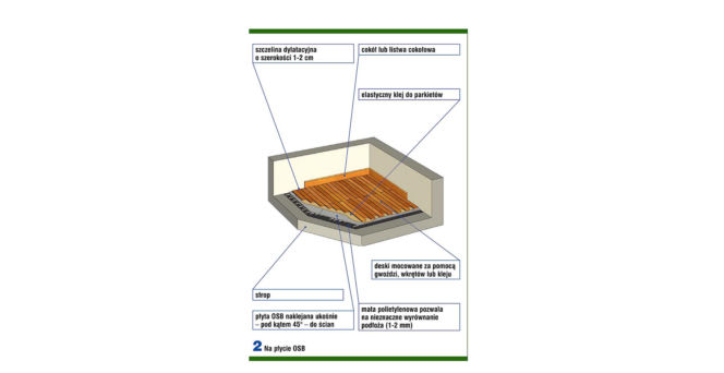

Mata wytłumiająca - płyta osb
Autor: Agnieszka i Marek Sterniccy

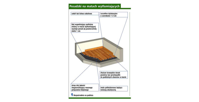

Podłoga na macie wytłumiającej
Maty umożliwiające klejenie desek stosuje się wyłącznie jako część kompletnego systemu obejmującego konkretną matę, klej i dopuszczony rodzaj podłogi. Zwykły podkład piankowy przeznaczony pod podłogi pływające nie nadaje się do przyklejania desek.
Posadzki z desek można układać w ten sposób, gdy podłoże jest nierówne lub osłabione (także na stare posadzki z płytek ceramicznych) i nie należy do niego bezpośrednio przyklejać drewnianych elementów. Rozłożona pod deskami mata polietylenowa nie tylko zredukuje nierówności podłoża, ale też wytłumi dźwięki. Stopień redukcji dźwięków zależy od kompletnego układu podłogi i powinien być potwierdzony wynikami badań producenta danego systemu. Maty z elipsowatymi otworami rozkłada się na podkładzie pasami w kierunku zgodnym z kierunkiem układanych później desek. Leżące obok siebie maty powinny się stykać, ale nie zachodzić na siebie. Wszystkie podłużne otwory w matach i szczelinę przy krawędziach ich styku wypełnia się jednoskładnikowym klejem poliuretanowym (jednym z zalecanych przez producenta systemu). Można to zrobić pistoletem ręcznym albo na sprężone powietrze.
Ilość nałożonego kleju powinna być taka, by grubość wystającej części utworzonego wałka miała około 1 cm. Dopiero na tak przygotowanej macie układa się deski. Jednak muszą one być na tyle grube, żeby się nie uginały na piance. Rodzaj, wymiary i minimalna grubość desek muszą odpowiadać wymaganiom producenta maty i kleju. Innym rozwiązaniem jest przyklejenie najpierw do pianki podkładu z płyt OSB. Płyty powinny być przyklejane na matach izolujących ukośnie (pod kątem 45°) w stosunku do ścian. Dzięki takiemu ułożeniu krawędzie łączenia mat, płyt i desek nie będą się pokrywały, co wpłynie na jakość montażu posadzki. Warto pamiętać, że w przypadku stwierdzenia nierówności powierzchni płyt OSB (po sprawdzeniu jej dwumetrową łatą) zawsze można ją wyrównać, szlifując. Deski mocuje się gwoździami, wkrętami lub klejem. Tak przygotowane podłoże pozwala na ułożenie tak zwanej pływającej posadzki z paneli. Bezpośrednio pod panelami powinna znajdować się zalecana przez ich producenta pianka polietylenowa. Oczywiście przy ścianach trzeba pozostawić szczelinę szerokości mniej więcej 1,5 cm.

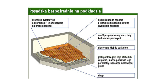

Jest to najpopularniejsza metoda, którą można stosować, gdy zależy nam jedynie na dekoracyjnej funkcji posadzki. Ponieważ montaż odbywa się bezpośrednio na podkładzie, ten musi być bezwarunkowo twardy, równy i suchy. Niebagatelne znaczenie ma także odpowiedni dobór kleju i substancji gruntującej. Podstawowym zadaniem gruntu jest zwiększenie przyczepności podłoża, ale potrafi on także poprawić jego parametry. Właśnie dlatego o wyborze konkretnego preparatu powinny decydować cechy podkładu. Odpowiednio dobrany klej dobrze mocuje duże elementy, a po wyschnięciu jest jednocześnie wytrzymały i elastyczny. Do montażu stosuje się elastyczne kleje przeznaczone do podłóg drewnianych, między innymi kleje poliuretanowe oraz hybrydowe lub silanowe. Produkt należy dobrać do rodzaju deski, jej wymiarów, gatunku drewna, podłoża i ewentualnego ogrzewania podłogowego.
Poza tym klej należy dostosować do wybranego gruntu – najlepiej zdecydować się na zestaw (grunt i klej) tego samego producenta. Klej musi być nakładany na podłoże szpachlą o odpowiedniej wysokości zębów. Wielkość zębów pacy i zużycie kleju dobiera się zgodnie z kartą techniczną produktu, uwzględniając format desek i stan podłoża. Klej należy rozprowadzić tak, aby uzyskać wymagane przez producenta, równomierne pokrycie spodniej powierzchni deski, na przykład mniej więcej 80% drewnianego elementu. Te miejsca posadzki, które po przyklejeniu drewna wydają pusty odgłos, należy dociążyć na kilka godzin. Obciążenie zdejmujemy, gdy klej wyschnie.

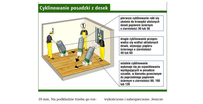

Drewno to materiał szlachetny, naturalny i wymagający starannego wykończenia. Służy ono nie tylko podkreśleniu urody, ale przede wszystkim chroni przed zniszczeniem. Zazwyczaj posadzkę po ułożeniu cyklinuje się, a następnie zabezpiecza jej powierzchnię lakierem, olejem lub woskiem. Tych zabiegów nie wymagają jedynie drewniane elementy, które są fabrycznie wykończone i zabezpieczone. Jeszcze do niedawna fabryczne wykańczanie było zarezerwowane jedynie dla paneli. Dziś można już kupić tak zabezpieczone pojedyncze drewniane elementy warstwowe i lite. Jeżeli jednak zdecydowaliśmy się na układanie posadzki z drewna, które nie było szlifowane i zabezpieczane fabrycznie, musimy je po ułożeniu wyszlifować przynajmniej trzykrotnie.
Liczbę przejść, kierunek szlifowania i gradację materiałów ściernych dobiera się do stanu podłogi, gatunku drewna, rodzaju maszyny oraz planowanej powłoki wykończeniowej. Szlifowanie wykonuje się stopniowo, bez pomijania zbyt wielu gradacji, a ostatnią gradację dobiera zgodnie z instrukcją producenta lakieru, oleju lub olejowosku.
Przed rozpoczęciem prac powierzchnię podłogi trzeba odkurzyć, bo piasek spowodowałby szybkie zużycie papieru ściernego. można przyjąć, że pierwsze cyklinowanie powinno się odbywać ukośnie w stosunku do krawędzi elementów posadzki papierem ściernym o uziarnieniu 30 lub 36. Drugie wykonuje się wzdłuż przebiegających na deskach słojów papierem o numerach 40 lub 60. Trzecie – również wzdłuż słojów, tylko w przeciwnym kierunku, papierem o uziarnieniu 80, 100 lub 120. Taki sposób cyklinowania umożliwia uzyskanie gładkiej powierzchni, bez zarysowań i śladów prowadzenia maszyny cykliniarskiej. Przed ostatnim szlifowaniem nie można zapomnieć o szpachlowaniu szczelin między deskami. Z reguły używa się do tego gotowej zaprawy szpachlującej lub takiej, której producent zaleca zmieszanie jej z pyłem powstałym podczas szlifowania.
