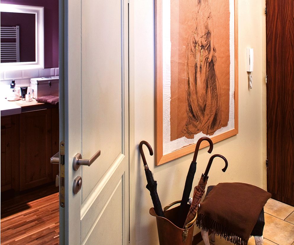

Autor: Mariusz Bykowski Nie zawsze trzeba wymieniać całe drzwi. Czasem wystarczy tylko wymiana skrzydła
