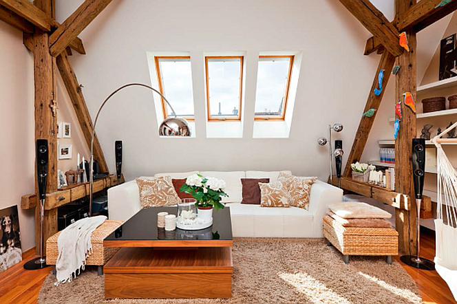

Więźba na widoku
Autor: Marcin Czechowicz Niektórzy nie wyobrażają sobie poddasza bez odsłoniętej więźby, która tworzy we wnętrzu niezwykły klimat. Im bardziej wygląda na starą, tym lepszy efekt!
