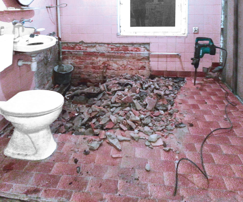

Wymiana płytek w łazience i innych pomieszczeniach
Zakres prac remontowych jest zazwyczaj tym większy, im starszy jest dom. Jeszcze na początku lat 90. ubiegłego wieku wielu wykonawców układało płytki na tradycyjną zaprawę. Jeśli dobrze trzymają się podłoża, nie uda się ich usunąć, aby go nie uszkodzić. W tej sytuacji przed układaniem nowej okładziny konieczna będzie jeszcze naprawa podłoża.
W łazience czasami nie trzeba zrywać okładziny ceramicznej z podłogi. Dawniej często robiono ją o 1 cm niżej niż w pokoju, co w razie wylania się na nią wody, na przykład z wanny, miało uchronić sąsiadującą z nią posadzkę drewnianą przed ewentualnym zalaniem. Jeżeli płytki są w dobrym stanie, to zamiast je usuwać, można przykleić na nich nową okładzinę. Zlikwiduje się w ten sposób różnicę poziomów między posadzkami.

Po usunięciu z podłogi starych płytek trzeba ocenić stan podłoża. Jeśli szlichta jest w dobrym stanie, można ją zostawić. Należy ją wtedy odkurzyć, zagruntować i wyrównać. Najłatwiejszym sposobem jest ułożenie podkładu samopoziomującego. Jego rodzaj dobieramy zależnie od tego, jaka grubość warstwy jest potrzebna. Gdy zdecydujemy się na cienkowarstwowy, powinniśmy wcześniej uzupełnić większe ubytki zaprawą wyrównawczą.
Jeżeli po usunięciu starej posadzki szlichta się kruszy, warto skuć wszystko aż do warstwy konstrukcyjnej. Jako podkład można ułożyć tradycyjną wylewkę zrobioną z zaprawy workowanej. Wybierając mieszankę, trzeba zwrócić uwagę na to, jaką grubość może mieć warstwa podkładu (dla niektórych maksimum to 5 cm, a dla innych – 8 cm). Można też wybrać zaprawę szybkoschnącą, która umożliwi układanie płytek już po 24 godzinach (inaczej należy odczekać przynajmniej tydzień).

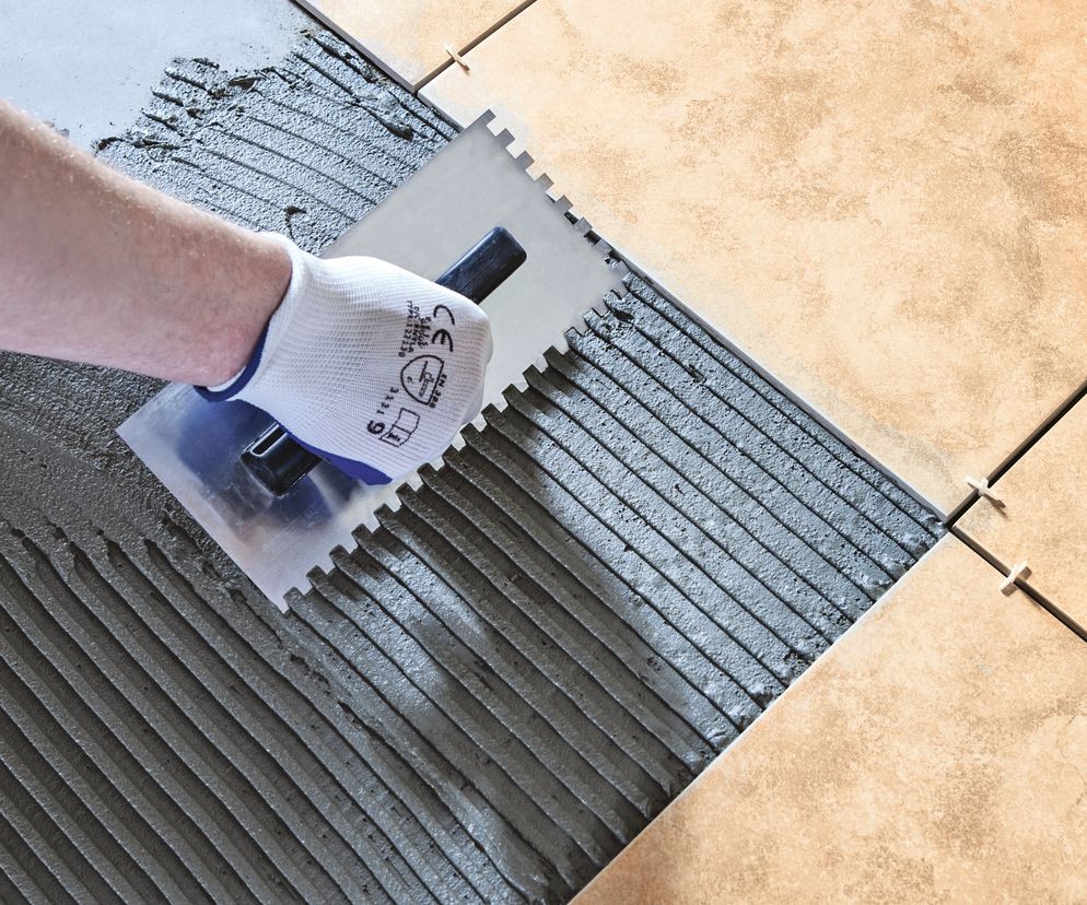

Klejenie płytek – jak to robić?
Najpierw wykańczamy ściany, a później podłogę. To logiczne – podczas klejenia płytek na ścianie moglibyśmy uszkodzić lub ubrudzić klejem wykończoną podłogę. Nie ma jednoznacznej reguły, że płytki na ścianach należy naklejać od dołu do góry albo od góry do dołu. Płytki ścienne powinny jednak zachodzić na podłogowe, więc ważne jest staranne wyznaczenie dolnego poziomu okładziny ściennej. Można też najniższy rząd płytek wkleić dopiero po ułożeniu płytek na posadzce (w razie konieczności odpowiednio je docinając).
Gdy płytki nakleja się od góry, warto stosować klej oznaczony literą T, który zapobiega ich osuwaniu. Trwałe zamocowanie okładziny ściennej zapewni już 70-procentowe wypełnienie klejem przestrzeni pod płytką. Na podłodze, a zwłaszcza na ogrzewaniu podłogowym, klej powinien wypełnić całą przestrzeń pod płytkami. Rozmiar pacy (wysokość zębów) trzeba dobrać proporcjonalnie do rozmiaru płytek, na przy-kład do tych 30 x 30 cm używa się pacy 8 mm, a do 30 x 60 cm – pacy 10 mm. W progu na połączeniu płytek z inną posadzką wkleja się listwę progową, która pomaga zniwelować ewentualną różnicę poziomów między nimi. Między płytkami podłogowymi a ścianami należy pozo-stawić przynajmniej 4-milimetrową szczelinę dylatacyjną. Nawet płytki o szlifowanych krawędziach (rektyfikowane) powinno się układać z zachowaniem odstępu. Fuga pozwala też ukryć niewielkie nierówności okładziny. Fachowcy zalecają, by szerokość fugi odpowiadała grubości płytek. Do spoinowania okładziny w łazience, zwłaszcza w brodziku, najlepiej wybrać fugę epoksydową, która zapewni największą szczelność. Gdy prace prowadzi amator, może wybrać fugę cementową z molekułami srebra – także odporną na zawilgocenie, grzyby i bakterie, a łatwiejszą w układaniu.
