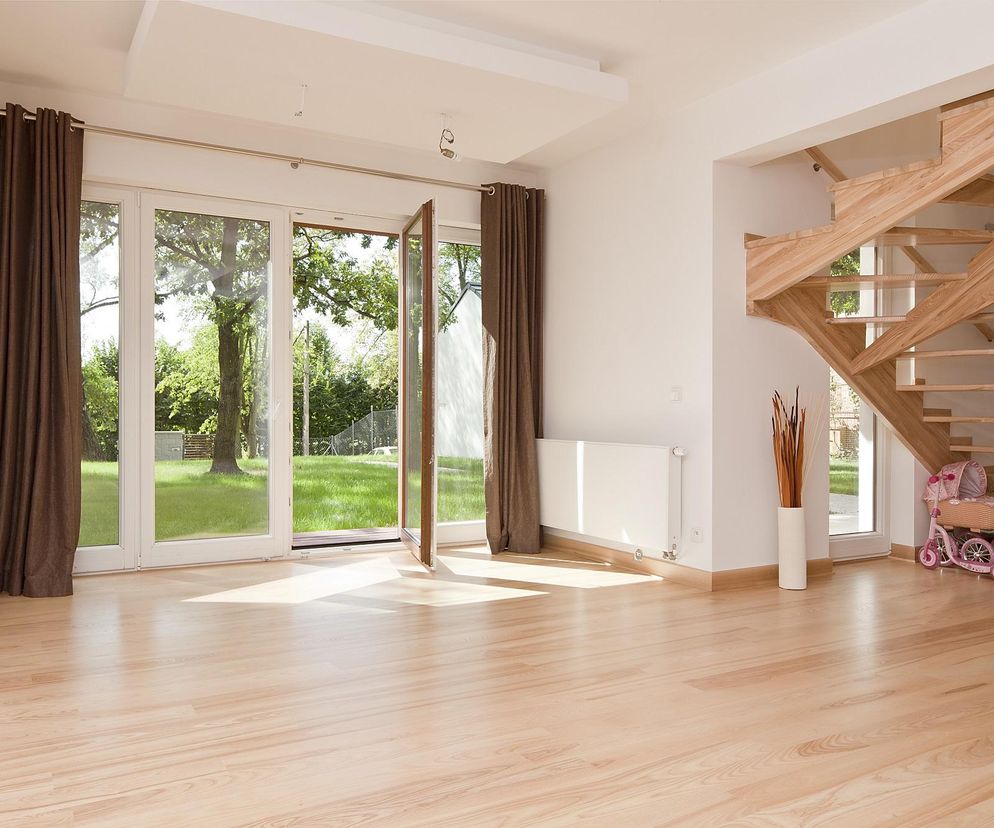

Autor: Piotr Mastalerz Zróżnicowanie wysokości sufitu umożliwi konstrukcja z płyt gipsowo-kartonowych umieszczonych na ruszcie podwieszanym
