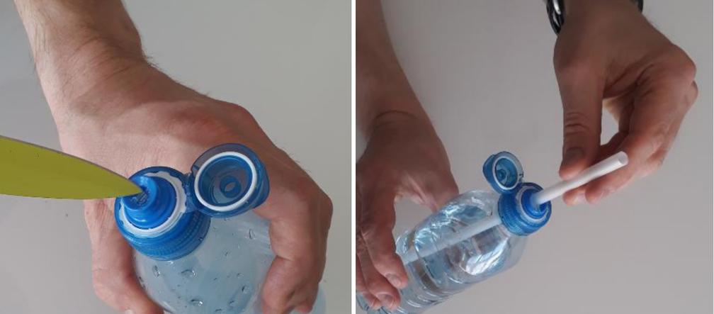

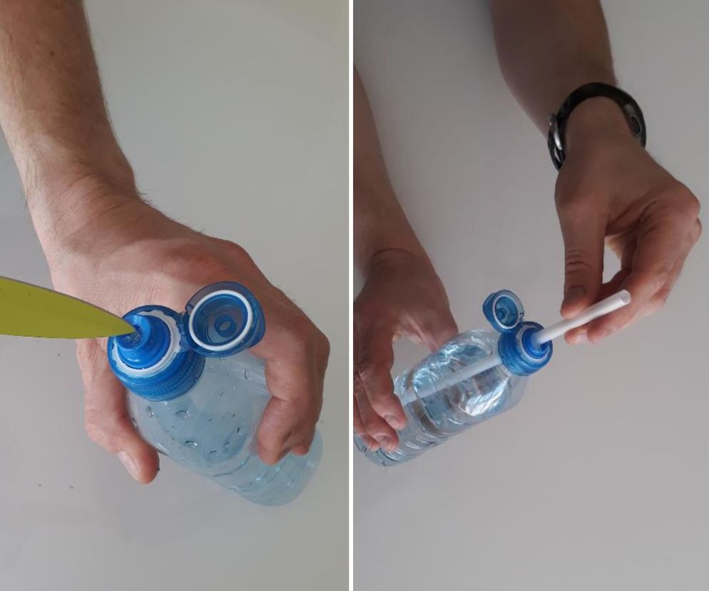

Z czego zrobić domową dmuchawkę
Wystarczy do tego plastikowa butelka z zakrętką i rurka - plastikowa lub gumowa. Dobrze, by miała średnicę około 10 mm i długość taką, by sięgała dna butelki. W szpitalach do zrobienia dmuchawki są używane rurki do tlenoterapii lub do kroplówek. W domu możemy użyć takich do akwariów, ewentualnie zwykłych, grubszych rurek do napojów.
  • W zakrętce robimy otwór, taki żeby przeszła przez niego rurka.
  • Butelkę napełniamy w 2/3 wodą - destylowaną lub zwykłą przegotowaną.
  • Do otworu wkładamy rurkę.

Do zrobienia dmuchawki można też wykorzystać małą plastikową butelkę po wodzie z korkiem typu sport cup (z tzw. dziubkiem), kubek dziecięcy z przykrywką i rurką albo kubek po napoju z zamykanym wieczkiem i rurką.
