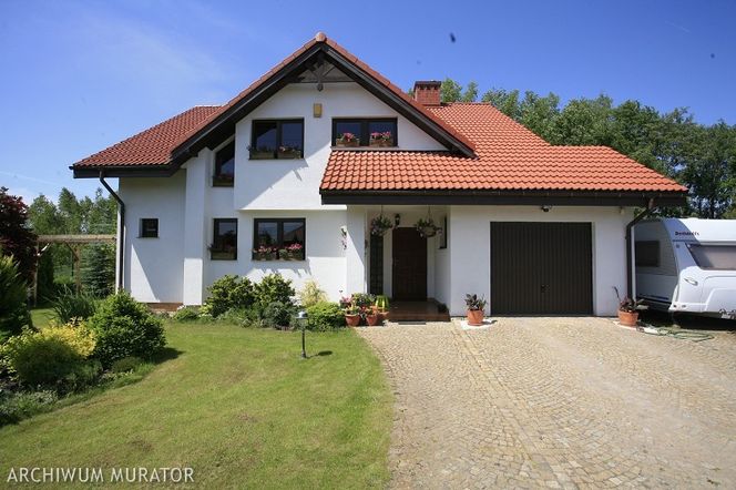

Autor: Mariusz Bykowski Jeśli dom ma dach dwuspadowy, w ścianach szczytowych z pewnością są okna. To dobry sposób oświetlenia pomieszczeń poddasza.
O pierwszym wrażeniu decyduje często ilustracja przedstawiająca widok domu z poddaszem – od razu może wzbudzić zainteresowanie lub niechęć. Aby jednak sprawdzić, czy projekt domu naprawdę nam odpowiada, trzeba uważnie przestudiować plany parteru i poddasza. Trudniej zrozumieć i odczytać prawidłowo rzut poddasza.
