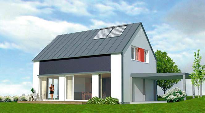

Elewacja z czerwonymi akcentami
Autor: Archiwum serwisu Czerwone motywy ożywiają zimną kolorystykę i stonowaną geometrię domu. Intensywny kolor wyznacza ramę głównego wejścia, a na zachodniej elewacji współtworzy poziomy pas okien (wypełnia przestrzeń między nimi). Północno-zachodni narożnik zdobią szare płytki klinkierowe

Od południa, od strony ogrodu i niewielkiego tarasu, elewację tworzą wysokie, sięgające ziemi okna, których łączna szerokość to blisko 8 m – dzięki nim pokój dzienny będzie miał zapewnioną dużą ilość najlepszego, najcieplejszego w odbiorze światła. Tylko jedno z nich jest rozwieralne, pozostałe są stałe. Tę obniżającą koszty zasadę zastosowano we wszystkich oknach w domu, zarówno przy dużych przeszkleniach na parterze, jak i zwykłych na poddaszu. Żeby ograniczyć przegrzewanie się budynku w lecie, nad oknami południowej elewacji zaprojektowano daszek o szerokości 55 cm. Dom ma wysoką ściankę kolankową – 1,3 m. W małych domach z poddaszem użytkowym podnoszenie ścianki kolankowej zwiększa ustawność pomieszczeń i komfort przebywania w nich, jednak odbija się negatywnie na proporcjach i wyglądzie budynku. Żeby poradzić sobie z tym problemem, projektanci zmienili kolor tynku nad oknami na południowej elewacji. Granatowy pas dzięki ciemnej kolorystyce optycznie pomniejsza, „odchudza” ściankę.

Dach dwuspadowy kryty blachą
Autor: Archiwum serwisu Na dwuspadowym dachu jest ułożona na rąbek stojący szara blacha. Granatowy pas nad oknami „odchudza” optycznie bryłę
