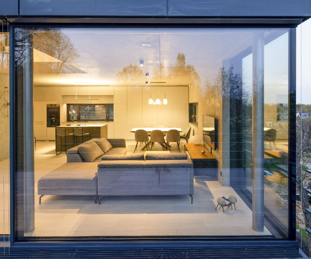

Domowa przestrzeń zostaje efektownie otwarta przez przeszklenia strefy dziennej ze szklanym narożnikiem. Taki wręcz spektakularny efekt daje zastąpienie dwóch sąsiadujących ścian krajobrazem, który w tym przypadku ciągnie się aż po horyzont. Niezwykłe, choć o innym charakterze, jest otwarcie studia w przyziemiu – przez długie na 7,5 m harmonijkowe okno. Po jego zsunięciu wnętrze dosłownie łączy się z tarasem i zboczem działki.
W tworzeniu takich otwarć decydującą rolę odgrywają rozwiązania konstrukcyjne (konstrukcja Piotr Bylica/Vergo). Przykładem mogą być metalowe słupy przy przeszkleniach pełniące funkcję odwrotną do powszechnie im przypisywanej. Ich zadaniem nie jest podparcie stropu znajdującego się nad nimi, ale podtrzymanie tego niżej – nad przyziemiem, dzięki połączeniu go z belką konstrukcyjną ukrytą w stropie nad salonem.

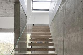

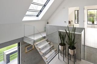

Wnętrza stanowią jedynie tło dla wchodzących do nich pejzaży – utrzymane w szarościach rozświetlonych bielą i subtelnie ogrzanych barwą rozbielanego drewna stopni schodów. Przy tak ascetycznej aranżacji bardzo istotny był sposób doświetlenia pomieszczeń. Nieocenione jest w tym przypadku plastyczne, rozproszone naturalne światło wprowadzane z góry. Takie inaczej niż to wchodzące do wnętrza przez pionowe okna rysuje fakturę betonowych ścian i wydobywa kształty przedmiotów. Dlatego kluczowe znaczenie ma światło wpadające przez świetlik usytuowany nad schodami w połaci dachu.

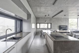

Zgodnie z życzeniem inwestorów do wykończenia wnętrz wykorzystano głównie materiały niewymagające dużych nakładów pracy. Najlepszym przykładem są betonowe ściany parteru i przyziemia – nie trzeba ich regularnie odnawiać, w przeciwieństwie do tych wykańczanych tradycyjnymi metodami, na przykład malowanych płyt gipsowo-kartonowych. Na takie zdecydowano się jedynie na poddaszu, ponieważ dają wrażenie lekkości, które optycznie unosi skośne połacie.
Inny praktyczny materiał to spiek kwarcowy przypominający marmur, ale plamoodporny, niewymagający impregnacji. Następny to winyl na panelach wykańczających ogrzewane podłogi. Za jego sprawą są łatwe do utrzymania w czystości, a dzięki swojej niewielkiej grubości minimalizuje straty ciepła. Inwestorzy wybrali bardzo nowoczesny sposób dogrzewania domu. Ciepło wytwarzają maty na podczerwień zamontowane w podłodze.

Projekt tego domu to modelowy przykład realizacji takiego założenia. Właściwie trudno tu znaleźć powierzchnię wyłącznie komunikacyjną. Nawet schody i antresola, dzięki temu, że są otwarte, stanowią część strefy dziennej.
Wrażenie przestronności potęguje uporządkowanie domowej przestrzeni, w której nie ma widocznych belek czy nadproży – kontury wnętrza domu, podobnie jak bryła z zewnątrz, sprawiają wrażenie narysowanych jedną linią. W dużej mierze to zasługa zastosowanej technologi żelbetowej.
