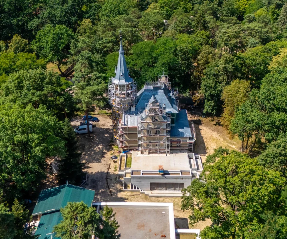

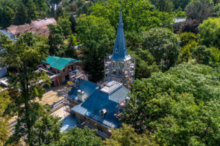

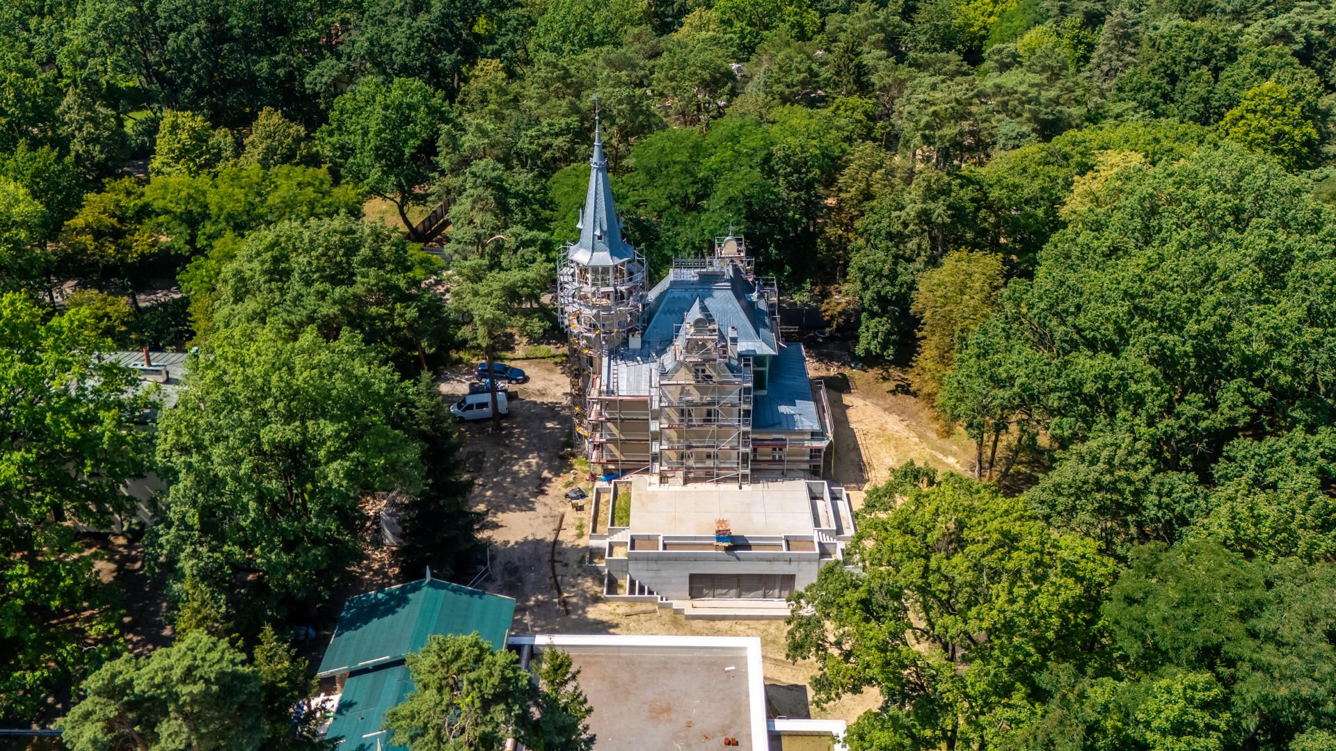

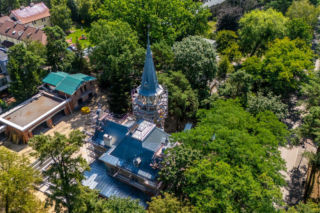

Jednym z najważniejszych elementów Zameczku jest rozbudowany dach. Tworzą go połacie o różnych kierunkach kalenic, połączone ze szczytami, wieżą, kominami i niewielkimi lukarnami. Taka geometria jest efektowna, ale z punktu widzenia budowlanego wyjątkowo wymagająca.
Każdy kosz dachowy, załamanie połaci i połączenie z pionową ścianą stanowi potencjalne miejsce przecieku. Szczególnej uwagi wymagają obróbki blacharskie przy wieży, szczytach i kominach. W starym obiekcie problemem bywają również odkształcenia więźby, przegniłe końcówki krokwi, osłabione złącza ciesielskie oraz wielokrotnie naprawiane pokrycie.
„Jezioranka” z Konstancina czeka na ratunek
Podczas remontu odtworzono wielospadowy dach i wieżę. Był to jeden z najbardziej widocznych rezultatów inwestycji, podkreślany przez samorząd jako przykład przywracania konstancińskiemu krajobrazowi ważnego zabytku.
Odtworzenie historycznej geometrii dachu wymaga zwykle połączenia tradycyjnego kształtu z nowymi warstwami technicznymi: izolacją cieplną, membranami, wentylacją połaci oraz zabezpieczeniem drewna. Najtrudniejsze jest zachowanie smukłości okapów i pierwotnej wysokości dachu. Zbyt gruby pakiet izolacyjny może zmienić proporcje gzymsów, lukarn i szczytów, dlatego warstwy muszą być dobierane z uwzględnieniem detalu elewacji.

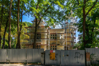

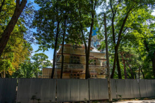

Szczególnie efektowna jest fasada od strony ulicy. Jej środkową część podkreśla szczyt o falistym wykroju. W polu szczytu umieszczono dekoracje sztukatorskie, a pionową kompozycję wzmacniają wysokie okna. Niżej znajduje się balkon wsparty na masywnych konsolach.
Okna różnią się wymiarami i kształtem. Duże, wielodzielne przeszklenia wskazują na reprezentacyjne pomieszczenia, podczas gdy w wieży i szczytach zastosowano mniejsze otwory, podporządkowane dekoracyjnej kompozycji. Zachowanie historycznego rytmu podziałów stolarki ma duże znaczenie. Wymiana starych okien na konstrukcje o uproszczonych profilach mogłaby zmienić wyraz całej fasady nawet wtedy, gdy zachowano by ich pierwotne wymiary.

Współczesna odbudowa przywróciła Zameczkowi najważniejsze elementy sylwety. Ponownie czytelne są wielospadowy dach, wieża i bogata fasada. Inwestycja trwała kilka lat i wymagała nie tylko prac konserwatorskich, lecz także zmian planistycznych oraz opracowania nowego programu dla całej posesji.
Nie jest to przykład zachowania zabytku w całkowicie niezmienionym stanie. Zameczek został odbudowany i rozbudowany jako współczesny dom jednorodzinny. Najważniejsza pozostała jednak historyczna hierarchia: willa nadal dominuje nad otoczeniem, a wieża i szczyty zachowały rolę głównych elementów kompozycji.
Losy obiektu pokazują, że ratowanie starej willi nie sprowadza się do odnowienia elewacji. Konieczne są badania konstrukcji, rekonstrukcja dachu, odpowiednie rozwiązanie izolacji, odtworzenie detalu, uporządkowanie instalacji oraz pogodzenie inwestycji z ochroną ogrodu. Równie ważne bywają decyzje planistyczne i znalezienie funkcji, która pozwoli utrzymać duży, kosztowny budynek przez kolejne dziesięciolecia.
