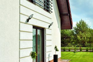

Panele narożnikowe, czyli współczesne boniowanie
Do najchętniej wybieranych należą ozdobne panele narożnikowe, przypominające klasyczne boniowanie. Współczesne bonie mają różną formę i wielkość, dzięki czemu można je dopasować do domów o różnej architekturze. Popularne są także te w formie naklejanych na elewację elementów sztukaterii – z owalnymi, uskokowymi lub ściętymi krawędziami pasują do budynków o tradycyjnej formie, a proste do bardziej nowoczesnych.
Czytaj też: Bonie elewacyjne - co to są bonie na elewacji? Jak robi się bonie? Ile to kosztuje?
Część z tych elementów można wykorzystać nie tylko na narożnikach, lecz także na większym fragmencie fasady. Służą do tego zestawy ozdobnych listew i dopasowanych do nich prostokątnych paneli. Ściany wykończone w ten sposób do złudzenia przypominają oryginalne boniowane fasady, nawiązując do okresów architektury sprzed wieków. Dobrze się komponują z domami o tradycyjnej formie. Pasują również do nowoczesnej architektury, na przykład do modnych domów stodół, których inspiracją jest przecież historyczna forma architektoniczna. Dzięki zastosowaniu boni z nowoczesnej sztukaterii można pokusić się o stylizację takiego budynku, chociaż częściową, na zabytkowy budynek gospodarczy czy spichlerz. Inspiracji do wykorzystania tego typu elementów nie brakuje.

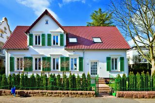

Gzymsy, listwy, kolumny, czyli ozdoby elewacyjne nadające styl architekturze

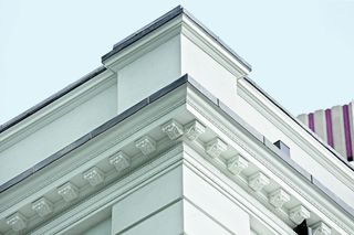

Popularnymi elementami zewnętrznej sztukaterii są profile do aranżacji otworów okiennych i drzwiowych, a także okapów: listwy, pilastry, gzymsy, zworniki. Zmieniają całkowicie styl elementów architektury budynku. Dodatkowo takie wykończenie pogrubia nieznacznie warstwę izolacji cieplnej muru w sąsiedztwie ram okiennych i drzwiowych. Ma to szczególnie duże znaczenie w przestrzeni podparapetowej, narażonej na powstanie liniowego mostka termicznego. Listwy i gzymsy są dostępne w różnorodnych kształtach i wielu wariantach szerokości. Najprostsze mają przekrój prostokątny, bardziej ozdobne są uskokowe z prostymi lub z zaokrąglonymi uskokami, a także o bardziej złożonym kształcie dodatkowo ozdobione ornamentami.
Historyczny asortyment nowoczesnej sztukaterii uzupełniają: elementy kolumn i półkolumn, fasety i inne elementy dawnej galanterii elewacyjnej. To jednak bardzo wymagające architektonicznie elementy ozdobne. Tylko umiejętny ich dobór wzbogaci wizualnie styl budynku. Są często uzupełnieniem kolekcji, z których pochodzą listwy okienne, gzymsy i bonie, jednak ich zastosowanie musi być dobrze przemyślane.

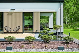

Panele lamelowe, czyli współczesne formy sztukaterii zewnętrznej
Do fasad nowoczesnej architektury producenci oferują listwy i panele lamelowe. Mają różne rozmiary i formy. Listwowe lub płytowe w kształcie kwadratów lub prostokątów można montować pionowo, poziomo lub pod dowolnym kątem. Przycięte i połączone pod różnymi kątami fragmenty tworzą na ścianie bardzo fantazyjne wzory. Drobnowymiarowe także łączy się ze sobą, tworząc na ścianie ozdobne kompozycje.
Podobne w formie do lameli są elementy z wytłoczeniami imitującymi drewno, kamień, ceramikę. Struktura ich powierzchni przypomina naturalne materiały i jest nie do odróżnienia od oryginału. Stosuje się je podobnie jak lamele, ale w przeciwieństwie do nich dobrze wyglądają w nowoczesnej i tradycyjnej architekturze. Doskonale nadają się do wyodrębniania fragmentów domów, ryzalitów, uskoków, jaskółek, strefy wejścia czy przestrzeni międzyokiennych. Lamelowe fragmenty czy całe ściany wyglądają niezwykle atrakcyjnie.
