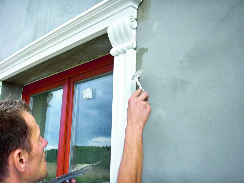

Po przyklejeniu i dociśnięciu elementu sztukaterii trzeba dokładnie oczyścić połączenie z resztek kleju lub zaprawy
Autor: DECOR SYSTEM/ Materiały prasowe

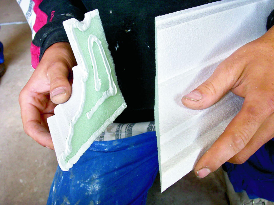

Łączenie elementów
Łączenie elementów
Przycięte odpowiednio elementy sztukaterii łączy się ze sobą klejem odpowiednim do materiału, z jakiego są zrobione. Dopiero po dokładnym wyschnięciu można je montować na elewacji.

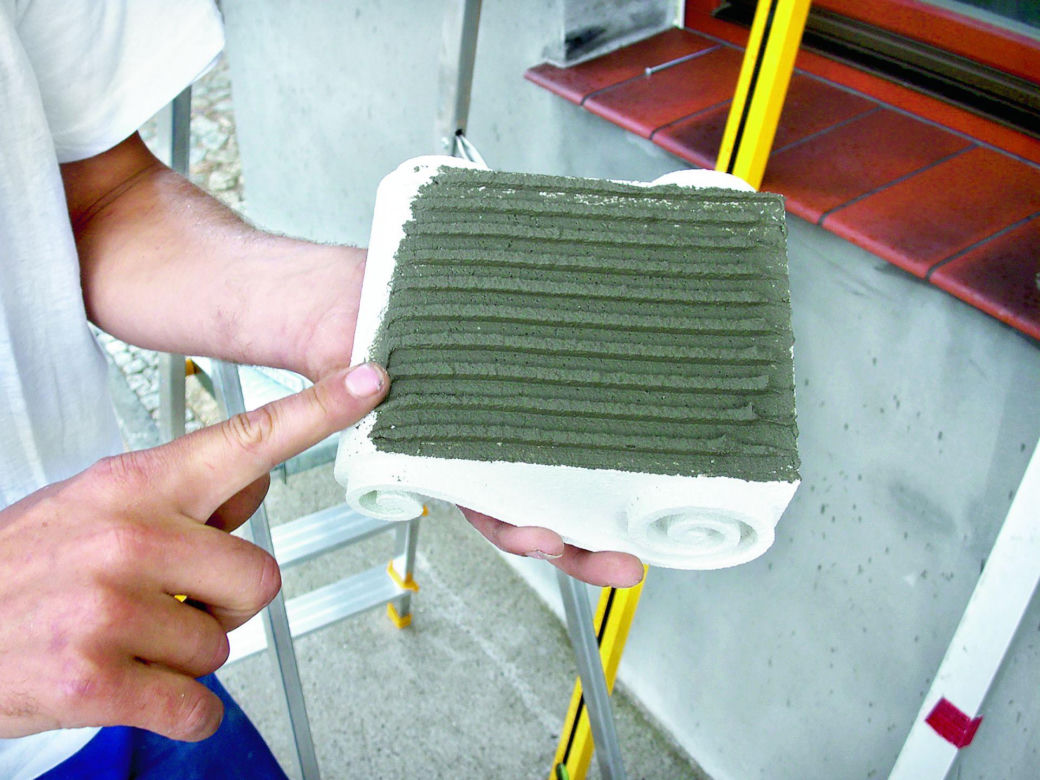

Mocowanie na klej
Mocowanie na klej
Elementy sztukaterii przykleja się do ściany podobnie jak okładziny ceramiczne. Równa warstwa kleju lub zaprawy zapewni dokładne zespolenie elementu z materiałem elewacji

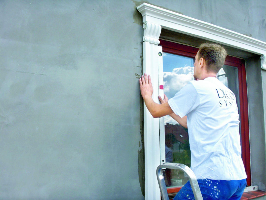

Właściwe osadzenie
Właściwe osadzenie
W czasie klejenia trzeba dokładnie sprawdzać, czy elementy zostały właściwie osadzone. Nawet niewielka niedokładność zniweczy efekt prac

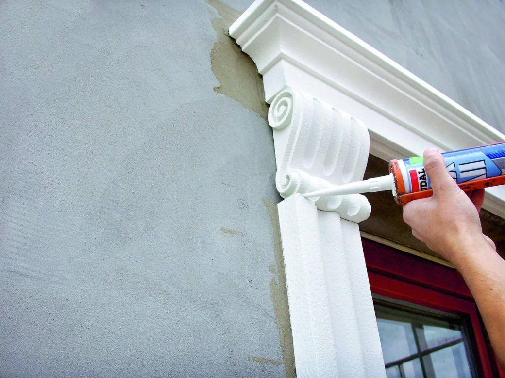

Sztukateria bez szczelin
Po wyschnięciu kleju trzeba zaszpachlować i wyrównać wszystkie szczeliny pomiędzy elementami sztukaterii

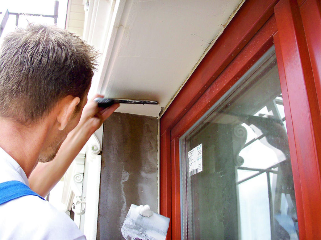

Efekt końcowy
Efekt końcowy
Wyrównania i zaszpachlowania wymaga również powierzchnia ościeża między elementami sztukaterii a ramą okienną
