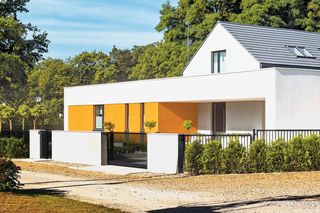

Od wschodu budynek ma niską, parterową część z płaskim dachem. Ustawiona prostopadle do niej bryła ze skośnym dachem została nieznacznie wycofana. Jej trójkątny szczyt jest widoczny nad modernistycznym prostopadłościanem, w którym umieszczono wejście główne.

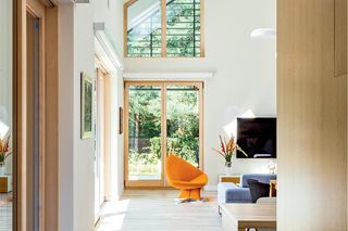

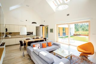

Parterowe skrzydło to część prywatna z sypialnią gospodarzy i rozbudowanym programem dodatkowym. Z kolei pod dwuspadowym dachem umieszczono reprezentacyjną strefę dzienną. Jej niestandardowa wysokość robi wrażenie – otwarta przestrzeń połączonych w jedno kuchni, jadalni i salonu ciągnie się aż po pułap dachu!
– W starym domu kostce, który powstał w czasach permanentnych niedoborów materiałów budowlanych, sufity znajdowały się nisko, a metraże pokoi były nieduże. Tu chcieliśmy nareszcie mieć przestrzeń i oddech – mówią gospodarze.

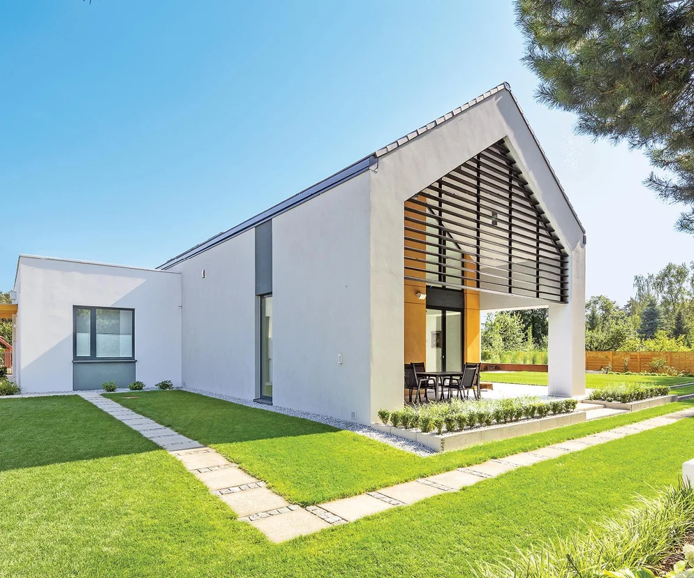

– Dom miał mieć parametry zbliżone do budynku pasywnego, stąd istotne było rozmieszczenie przeszkleń. Od strony obu ulic, czyli północy i wschodu, ma minimalną liczbę otworów – wąskie okna łazienki czy pralni. Z kolei od południa i zachodu, czyli od strony najbardziej nasłonecznionej, ramiona „elki” otwierają się na otoczenie poprzez duże okna – tłumaczy architekt Arkadiusz Strzelecki z pracowni RAAS. W budownictwie pasywnym ważne jest pozyskiwanie energii słonecznej z otoczenia. Jednocześnie należy unikać nadmiernego przegrzania wnętrz, bo to wymaga energochłonnego chłodzenia. Dlatego przeszklenia od strony zachodniej i południowej zostały osłonięte przez wysunięty na 80 cm fragment stropodachu oraz (w wyższym skrzydle domu) częściowe nadwieszenie bryły. To chroni okna przed promieniami słońca, gdy są najsilniejsze, a więc kiedy kąt ich padania jest największy (na przykład latem w południe). Natomiast wysokie okna salonu w ścianie szczytowej są osłonięte wysuniętymi połaciami dwuspadowego dachu. Dodatkowo architekci skonstruowali stalową kratownicę przykręconą do elewacji, którą obłożono lekkimi płytami i otynkowano. Kratownica zacienia przeszklenia i jest dekoracją budynku. W tym zacisznym podcieniu w szczycie domu, otwartym na ogród i zasłoniętym pełną ścianą od strony ulicy, znajduje się taras.

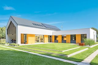

Dwuskrzydłowy dom nie tylko pasywnie czerpie energię ze słońca, ale i aktywnie przetwarza ją na elektryczną. Na południowej połaci dwuspadowego dachu, która praktycznie przez cały dzień ma optymalną ekspozycję na promienie słonecznie, zamontowano 18 paneli fotowoltaicznych dających w sumie moc 4,3 kW. – Od marca do października dom właściwie nic nas nie kosztuje, bo sam wytwarza tyle energii, ile zużywa. Nadwyżki oddaje do miejskiej sieci, co również oznacza dodatkowe zwroty opłat od operatora. Mimo prawie 200 m² powierzchni użytkowej opłaty za media wynoszą nas miesięcznie maksymalnie 200 zł. W porównaniu ze starym domem kostką to czterokrotnie niższa kwota! – podliczają inwestorzy.
