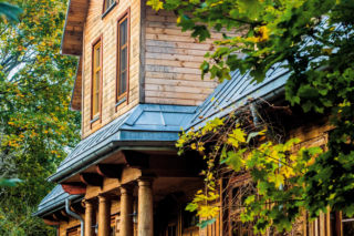

Autor: Jarek Kąkol, projekt przebudowy: architekt Adriana Patalas, inżynier Dariusz Szulc, projekt wnętrz Katarzyna Leszczyńska, Magdalena Leszczyńska, Manfred Bächler Romantyczny ganek odtworzono z archiwalnych zdjęć. Góruje nad nim dobudowana lukarna

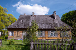

W jakim stanie była leśniczówka? „To wyglądało jak koniec”

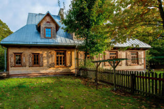

Wybudowana w latach 20. XIX w. jako siedziba nadleśniczego jest jednym z najstarszych zachowanych w Puszczy Białowieskiej drewnianych domów tej wielkości. Był to wtedy piękny dom w stylu dworkowym, kryty gontem drewnianym, z ogromnym owalnym klombem przed wejściem, wokół którego nawracały bryczki. Była ciepła woda, pokoje zdobiły kunsztowne piece i kryształowe żyrandole.
W momencie zakupu dawny splendor zbladł pod warstwami czasu i zaniedbań, ale inwestorzy go pod nimi dostrzegli. Najpierw renowacji poddali parter. Co tylko się dało, postanowili zachować i odnowić. Przypominało to trochę pracę archeologa. Żeby nie zepsuć pracy sprzed wieku, trzeba było ją zrozumieć.
Co udało się uratować z oryginalnej konstrukcji?
Starannie odrestaurowano skrzynkowe okna na parterze, drzwi i podłogi, elewację. Wszystko wydobyte spod wielu warstw farby olejnej. Masa starego drewna do odnowienia mogła znaczyć jedno – dużo żmudnej pracy. Ręcznej i czasochłonnej, zwłaszcza że inwestorom – ekologom „wierzącym i praktykującym” – zależało, by do renowacji nie używać chemicznych metod.
Wykorzystano powojenny podział wnętrza. Powstały dwa niezależne mieszkania wakacyjne z wejściami od szczytów. Główne wejście, z przywróconą zrekonstruowanym gankiem „paradnością”, prowadzi teraz do nowej części na poddaszu. Parter jest ogrzewany piecami kaflowymi. Niektóre są oryginalne, niektóre postawiono od nowa. Każde mieszkanie ma niezależne podwórze z grillem i miejscem do wypoczynku.

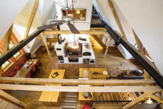

Gdy parter już pracował na swoje utrzymanie, przyszedł czas na nieużytkowe poddasze. Ogromna przestrzeń pod czterospadowym dachem budziła podziw, ale była też wyzwaniem. Jak ją zagospodarować, by jej nie zmarnować? Tu już mogło być nowocześnie, można było „poszaleć”.
Inwestorzy chwalą sobie współpracę z projektantami Adrianą Patalas i Dariuszem Szulcem. Znaleźli niezbędne porozumienie. Projektanci cierpliwie nanosili nowe pomysły właścicieli, nawet po rozpoczęciu prac. Pierwszy projekt poddasza miał tylko jeden wykusz nad wejściem głównym.
Podczas realizacji stwierdzili, że przestrzeni pod dachem może być jeszcze więcej, a pan domu uświadomił sobie, że brak mu miejsca na naprawdę duży stół. Apetyt wzrósł w trakcie jedzenia... Projekt zaktualizowano: dodano drugi wykusz od podwórza. Powstał współczesny loft (wysokość pomieszczeń od podłogi do kalenicy sięga 8 m!). Mieści część wspólną, cztery pokoje z łazienkami, dwie antresole...
Pan domu, gotujący smakosz, sam zaprojektował funkcjonalną kuchnię na dwóch wyspach. W dodanym wykuszu stanął jego wymarzony stół z widokiem na korony drzew. Projekt wnętrz to dzieło rodzinne – do właścicieli dołączyła siostra Katarzyny – Magdalena. Wniosła do wspólnego dzieła malarskie spojrzenie na świat. Leśniczówka otrzymała nowe imię: Dworek Rousseau. Ponoć twórca idei powrotu do natury był o krok od kupienia domu w Puszczy Białowieskiej…
