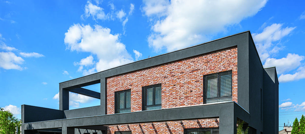

Nowoczesna wersja domu kostki nagrodzona przez internautów
Autor: Marcin Czechowicz, projekt architekt Anna Wiktor / Awinci Architects Ramy nad tarasem dają możliwość zamknięcia w przyszłości tej części za szkłem. Dziś w belkach są haki, na których wiszą huśtawki i hamaki. Korzysta z nich cała rodzina

Zwarta bryła i ramowa forma – jak zaprojektować energooszczędny dom kostkę
Bryła energooszczędnego domu powinna być zwarta, ponieważ wtedy straty ciepła są najmniejsze. Tak jest więc i w tym przypadku. Żeby uniknąć mostków ciepła, garaż oddzielono termicznie od budynku. Architektka chciała, by jej kostka otoczona przecież przez inne kostki, była spójną całością, miała wyraźny kształt prostopadłościanu. Dlatego formę budynku domknęła ramami poprowadzonymi nad garażem (mają tę samą grubość co attyka głównej bryły), a następnie przedłużonymi od strony ogrodu. To im budynek zawdzięcza nazwę Domu Ramowego.
Rozległe otwarcia na piętrze widziane z ulicy mogą mylnie sugerować, że nad garażem znajduje się taras. Ta otwarta przestrzeń, choć dostępna z pokoju gościnnego i z pralni, jest jednak wykorzystywana rzadko. Pierwotnie ramy miały być wykonane z żelbetu, jednak wykonawca bał się, że nie udźwignie takiego zadania. Ostatecznie powstały więc ze stali i są konstrukcją samonośną – nie tworzą szkieletu budynku. Żeby uniknąć ugięć, wybrano duże przekroje stalówek, 10x30 cm. Zamontowano je, gdy budynek był już w stanie surowym, na podkładkach, aby zniwelować mostki termiczne.

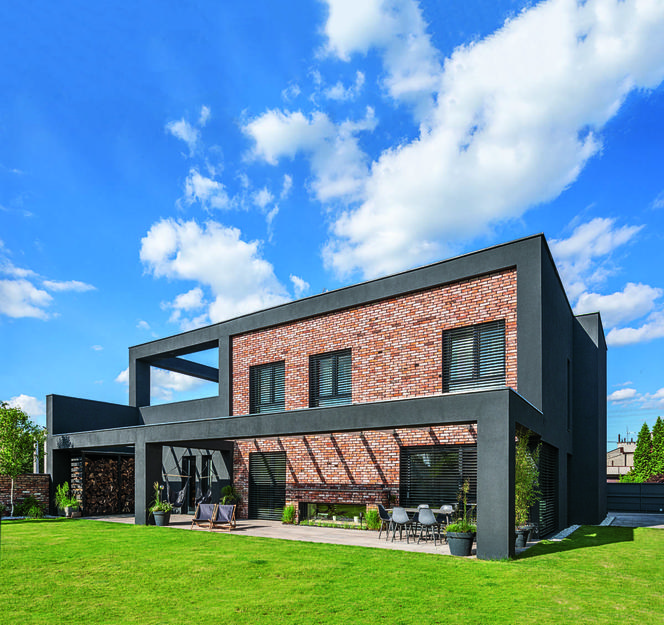

Cegła z odzysku na elewacji – ekologiczne materiały i efekt premium
Współczesność formy – z rustykalnym materiałem, który ma długą, ważną dla lokalnej architektury historię. – Ze względów ekologicznych zawsze chciałam odzyskiwać materiały, używać takich, które mają jakąś przeszłość. Zbieraliśmy więc starą cegłę po różnych rozbiórkach na Śląsku.
W samych Siemianowicach sporo jest ceglanych budynków. W porównaniu z nową taka cegła jest bardzo trwała, nie sypie się, nie kruszy. Wystarczy ją oczyścić z nadmiaru tynku. To materiał wypalany ręcznie. Właśnie podczas wypalania powstają zróżnicowane przebarwienia, kolory od piaskowego, przez rudy i ciemnoczerwony, aż po głęboki brąz. Mur wykonany z takiej cegły ma niepowtarzalny, melanżowy charakter. Pewnym kłopotem były zróżnicowane rozmiary poszczególnych okazów, musieliśmy je selekcjonować, żeby przynajmniej w rzędzie wymiary się zgadzały – relacjonuje architektka.
Ceglany mur wokół domu jest z pełnych cegieł, natomiast te przeznaczone na elewację pocięto i potraktowano jak klinkier. Ciemne fugi nawiązują do koloru budynku. Nawiązując do wielobarwnej cegły, powstał swobodnie skomponowany melanżowy wzór na podjeździe. Mieszkańcy domu osobiście zaangażowali się w jego układanie. Kostka betonowa, którą wykorzystano, jest wprawdzie standardowa, ale ma trzy rozmiary.
Autor: Marcin Czechowicz, projekt architekt Anna Wiktor / Awinci Architects Belki trejażowe nad tarasem powstały pod oświetlenie. W przyszłości mają zostać zadaszone elementem ruchomym, markizą na szynach poziomych, którą będzie można zwijać i rozwijać w razie potrzeby. Umieszczony na stałe ograniczałby dostęp światła do budynku. Dla właścicieli to taki włoski element w ich domu; daje ładny światłocień
