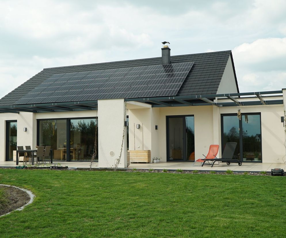

W tym domu nie ma praktycznie rachunków za prąd i ogrzewanie! Budowa wymaga przede wszystkich fachowości i dokładności – przekonują Anna i Marek. Zbudowali pod Poznaniem dom parterowy o powierzchni 152 m², a ich miesięczne rachunki za prąd i ciepło wynoszą około 20 zł. Jak to zrobili?

Autor: Andrzej Papliński/ Archiwum prywatne Dom parterowy z tarasem ma powierzchnię 152 m2. Jego ogrzewanie jest prawie bezkosztowe

Dom parterowy Anny i Marka ma powierzchnię 152 m². Bardzo dokładne budowanie ścian, osadzanie okien, układanie instalacji, czyli to czego się wymaga od solidnej fachowej ekipy budowlanej. Wykonywano testy szczelności powietrznej budynku (Blower Door Test). Wszystko po to, by zapewnić standard domu energooszczędnego, a przez zastosowanie pogrubionych izolacji, także domu pasywnego.
Z doświadczeń Anny i Marka wynika, że energooszczędny dom pasywny, to nie jest kwestia większego budżetu budowy. Owszem, koszt trochę wzrasta, ale głównie chodzi o to, by spełnić wszystkie wymogi techniczne, by uzyskać szczelny budynek, pełną izolację, właściwą sprawność instalacji. To się udało!
20 zł miesięcznie za utrzymanie domu. Dom pasywny pod Poznaniem

Bazą jest oczywiście instalacja fotowoltaiczna o mocy prawie 10 kWp. Produkuje dwa razy więcej energii elektrycznej niż zapotrzebowanie domu. Właściciele planują zakup samochodu elektrycznego. Bilans się wyrówna (w sieci mają zapas na objechanie kuli ziemskiej tym autem).

I to wszystko. Nie ma w tym domu żadnych cudownych rozwiązań ani urządzeń. Solidnie zbudowany, wyposażony w nowoczesne instalacje, zapewnia komfort i spokój domowników. Jak mówią Anna i Marek, to jest dom na lata. I za 5, i za 25 lat ma spełniać oczekiwania mieszkańców.
