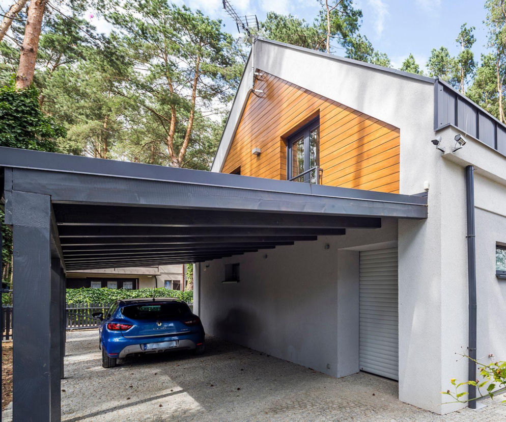

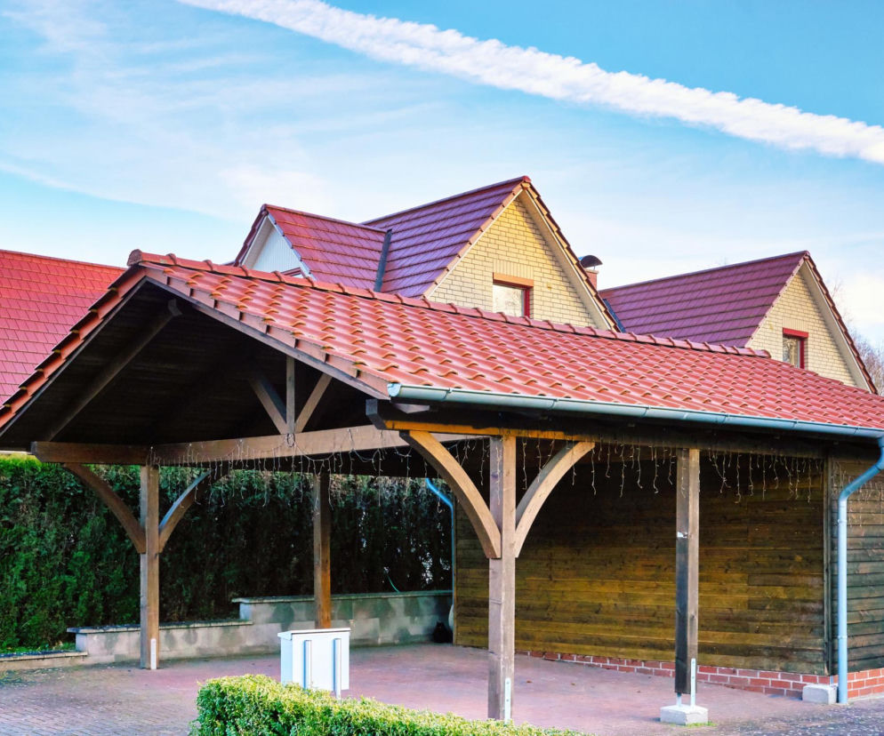

Ile metrów od granicy sąsiada można postawić wiatę?
Warunki techniczne nakazują w § 19 odsunąć zadaszone stanowiska postojowe dla samochodów osobowych na 7 m od okien i 3 m od granicy działki (chyba że to działka drogowa). Wiata garażowa nie może więc stanąć przy granicy z sąsiednią działką.
Natomiast przepisy rozporządzenie w sprawie ochrony przeciwpożarowej budynków w § 4 ust. 1 pkt 6 zabraniają składowania poza budynkiem w odległości mniejszej niż 4 m od granicy działki sąsiedniej gałęzi, chrustu i innych materiałów palnych. Drewutnia musi być więc oddalona od granicy działki co najmniej o 4 m.
