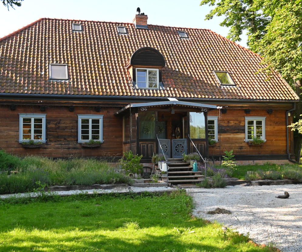

Połowa domu była zamieszkana, nad drugą przeciekał dach
Stan budynku daleki był od obrazu odrestaurowanego dziś gospodarstwa. Jedną część domu zajmowało starsze małżeństwo oraz młodsza rodzina. W miarę możliwości remontowali swoją połowę. Druga część przez dłuższy czas pozostawała niezamieszkana. Dach miejscami się zapadał, do środka dostawała się woda. W użytkowanej części również dokonywano zmian, które z historyczną architekturą niewiele miały wspólnego.
– Trochę próbowano zrobić z tego mieszkanie jak w bloku. Było dużo dykty, płyt pilśniowych, pojawiło się nawet plastikowe okno. Stan był więc, delikatnie mówiąc, średni.

Około jednej trzeciej drewna trzeba było wymienić
Przy generalnym remoncie okazało się, że duża część konstrukcji nadal nadaje się do zachowania. Elementy oczyszczano i zabezpieczano naturalnym olejem lnianym.
Tam, gdzie drewno było spróchniałe, konieczne okazały się wymiany. Według Asi dotyczyło to około 30-40 proc. elementów, przede wszystkim w najbardziej narażonych miejscach oraz w części domu, która przez lata pozostawała nieużytkowana.
Na początku najpilniejszy był oczywiście dach. Problemem była również stara piwnica. Była niska, a jej ścianę zaczął odkształcać napór gruntu. Ze względu na wysoki poziom wód nie można było jej sensownie pogłębić. Ostatecznie Asia i Jacek zrezygnowali z piwnicy, zasypali ją i wykonali od nowa izolację dolnej części budynku.
Stare okna skrzynkowe wymienili na nowe - drewniane, dwuszybowe
W domu zachowały się drewniane okna skrzynkowe, choć pochodziły z różnych okresów. Jedne miały więcej podziałów szprosami, inne mniej. Odtwarzając stolarkę, właściciele musieli więc wybrać jeden wzór.
Zdecydowali się na drewniane okna, które wyglądem nawiązują do dawnych, ale konstrukcyjnie są już współczesne. Zastosowano pakiety dwuszybowe.
– Było jedno stare okno z ośmioma polami. Wyglądało bardzo ładnie, ale pojawiła się też kwestia kosztów wykonania tylu szprosów i późniejszego mycia. Musieliśmy znaleźć rozwiązanie, które zachowa charakter domu, ale będzie praktyczne.

Podcień - sposób na to, by śnieg nie padał na wejście
Dobrym przykładem jest gospodarczy podcień od strony obory. Pierwotnie najprawdopodobniej go tutaj nie było. Właściciele widzieli jednak podobne rozwiązania w innych budynkach i zdecydowali się wykorzystać je we własnym domu.
Powód był bardzo praktyczny: zimą śnieg nawiewał od tej strony bezpośrednio pod wejście.
– To była nasza inwencja, ale chcieliśmy wpisać ją w charakter i okres budynku. Miało wyglądać tak, jakby mogło tutaj być od zawsze, a jednocześnie normalnie nam służyć.

Modernizacja nie miała zmieniać domu w muzeum. Wprowadzano do niego współczesne technologie. Jedną z nich jest elektryczne ogrzewanie powierzchniowe na podczerwień. Maty lub folie grzewcze umieszczono przede wszystkim w podłogach, a na poddaszu częściowo także w ścianach.
Dom wyposażono też w inteligentną instalację elektryczną.
Początkowo miało to szczególny sens, ponieważ budynek planowano wykorzystywać głównie w weekendy i podczas wakacji. Możliwość zdalnego sterowania ogrzewaniem i instalacjami była więc bardzo przydatna.
Miał być dom weekendowy - a dziś jest całoroczny

To wprowadziło kolejne zmiany. Ściany domu przez wiele lat pozostawały nieocieplone. Drewniany płaz, z którego jest zbudowany ma około 14 cm grubości. Dopiero po latach użytkowania właściciele zdecydowali się na dodatkową izolację od środka.
