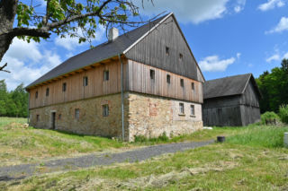

Dom i dwa pozostałe budynki gospodarskie nie były w dobrym stanie, ale tworzyły piękną kompozycję na stoku pośród łąk. Malownicze położenie uzupełniał widok na pasmo Gór Izerskich. - Ten obraz samotnego gospodarstwa pośród zielonej przestrzeni z górskim tłem podziałał jeszcze bardziej motywująco. Bardzo szybko chciałem skonsultować stan tego budynku ze specjalistami. Nie było to proste, bo trzeba to było robić zdalnie. Ja na co dzień jestem związany z Wrocławiem i nie mogłem być w Milęcicach.
Spytałem znajomych architektów, co sądzą o tym obiekcie, ale usłyszałem, że miejsce to powinna zobaczyć osoba, która zajmuje się takimi starymi budynkami na co dzień. Przez internet znalazłem fachowca z Jeleniej Góry. Usłyszałem od niego wtedy: „Wie pan, tutaj wystarczy kopnąć i poleci cały fragment, a tam jak pan zacznie coś robić, to się część zawali”. Miał studzić mój zapał, ale chyba wewnętrznie już podjąłem decyzję – mówi pan Piotr. - Dzięki tym oględzinom wiedziałem, jakie czekają nas największe wyzwania.

Wszystkie trzy budynki zagrody wymagały natychmiastowego remontu, albo przynajmniej prac zabezpieczających, ale ich zaletą, jeśli w ogóle można użyć tego sformułowania, był fakt, że były oryginalne. Nie przeprowadzono w nich żadnych istotnych zmian od czasów przedwojennych, kiedy być może miała miejsce ostatnia większa przebudowa. Sugerowała to także stara dachówka ceramiczna, identyczna na wszystkich obiektach. W ofercie sprzedaży wymieniono jako datę budowy lata 20. lub 30. XX w. Na kamiennej ościeży drzwi wejściowych od podwórka była zamalowana farbą wapienną tabliczka z inicjałami A.B. i rokiem 1905, a przed domem jest kapliczka już z pełnym imieniem i nazwiskiem Anton Brandel i datą 1821.
Dodatkowo, podczas prac przeprowadzonych przez ekipę zajmującą się konserwacją zabytków na kapliczce odkryto kolejną inskrypcję Franz Brandel 1925. Witold Podsiadło, specjalista w dziedzinie starej architektury sudeckiej i Dolnego Śląska, z którym często państwo Karina i Piotr się konsultowali stwierdził, że te daty najprawdopodobniej upamiętniają poważniejsze remonty i przebudowy, ale nie samą budowę domu, który jest dużo starszy.

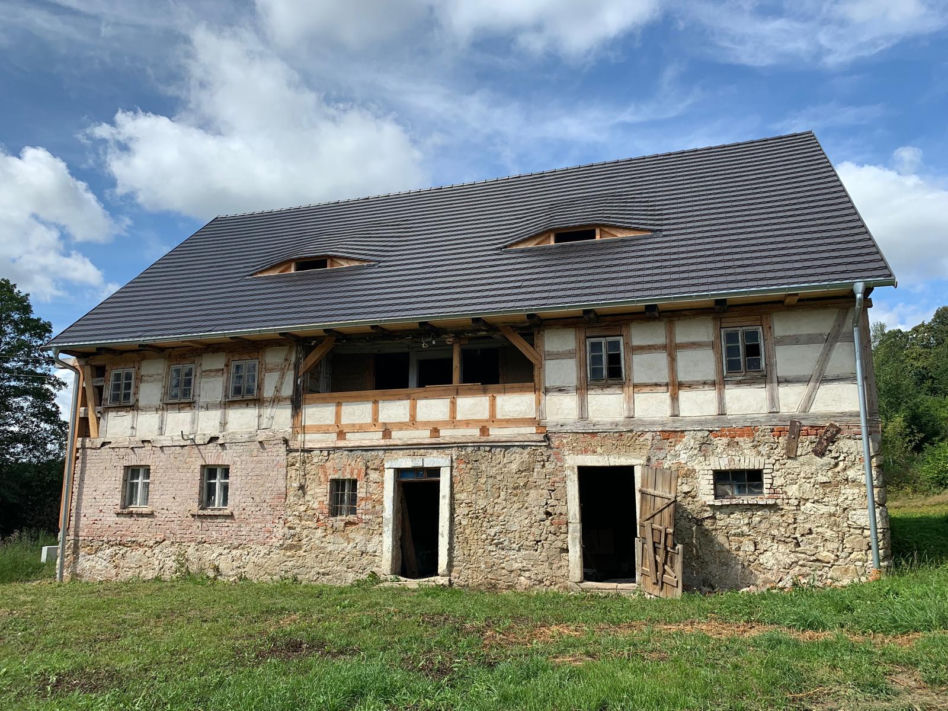

Dom tworzy układankę z elementów, których powstanie może dzielić setki lat. Na murowanym parterze z kamienia i cegły spoczywa piętro, którego część jest ryglowa, drewniana a część ceglana, murowana. Już podczas inwentaryzacji pan Piotr zastanawiał się co było powodem takiego połączenia materiałów i technologii. - Pewnych wskazówek udzielają zachowane stare domy w pobliskiej wsi Wojciechów. Mają ciekawej konstrukcji dachy, których jedna połać jest dużo większa i schodzi nisko nad ziemię. Być może taki dach miał i nasz dom. Widać bowiem po więźbie, że była przebudowana.
Dawnym gospodarzom może się poszczęściło, wzbogacili się, co zaowocowało rozbudową domu. W miejscu fragmentu połaci stanęła murowana ściana z cegły. Na pewno był to kiedyś dom przysłupowy. Po skuciu tynków ze ścian zewnętrznych na belkach oczepu uwidoczniły się gniazda mieczy, charakterystycznego elementu dla tej konstrukcji ścian. Dodatkowo odkryliśmy także wewnątrz domu na parterze pozostałości izby zrębowej, co potwierdziło przypuszczenia, że był to pierwotnie dom przysłupowy. Murowany parter zastąpił konstrukcję przysłupową i na jego murach oparło się piętro budynku. Odkrycie pełnej historii budynku jest jeszcze przede mną - mówi pan Piotr.

Największym problemem konstrukcyjnym był pęknięty strop nad parterem po prawej stronie patrząc od strony podwórka. To uszkodzenie było następstwem osunięcia się części narożnika domu. Trzeba było tutaj zdemontować cały strop. Był on konstrukcyjnie zawieszony na stalowych belkach w formie dwuteowników. Po demontażu i wzmocnieniu ścian zamontowane zostały nowe belki takiego samego typu. Przestrzeń między nim jak w oryginale została wypełnione cegłą. Do wzmocnienia ścian w narożniku zastosowane zostały stalowe klamry, które są widoczne na zewnętrznej ścianie, ale będą przykryte wyprawą.

Pokrycie dachów wszystkich trzech budynków gospodarstwa wykonane jest ze starej angobowanej ryflowanej karpiówki. Panu Piotrowi bardzo zależało, żeby zachować dachy w oryginalnym stylu, ale remont wypadł jeszcze w okresie pandemii, więc takiego typu dachówki nie były dostępne na terenie Polski, a nawet w hurtowniach w Saksonii i Brandenburgii. Nie było ich nigdzie z powodu wstrzymania produkcji w tamtym trudnym okresie. Po wielu staraniach jednak udało się je w końcu sprowadzić przez firmę Wienerberger do Wrocławia - dzięki temu można było zaplanować wymianę. Grafitowa angoba z ryflami na powierzchni każdej dachówki mieniąca się w słońcu i sposób ułożenia w koronkę nadaje połaciom wyjątkowego charakteru. Takie samo pokrycie otrzymał też ceglany dom gospodarczy. Na wymianę pokrycia czeka stodoła.

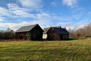

Dom to niespełna połowa gospodarstwa
Ceglany budynek gospodarczy właściciele chcą przygotować na tymczasowe lokum, stąd starają się równolegle z pracami w domu powoli przystosować go do nowej roli. Jest już dach i rynny. Wyremontowane zostały mury i wstawione niektóre okna. - Na razie, kiedy tu przyjeżdżamy wynajmujemy pokoje w pobliżu, a latem, co szczególnie lubią nasze dzieci, urządzamy obozowisko z namiotami w sadzie – uśmiecha się pan Piotr. Na prace remontowe oczekuje także duża drewniana stodoła. Zostały tylko wzmocnione elementy konstrukcyjne, które co ciekawe, są w bardzo dobrym stanie.
Balkonik w ryglowej ścianie
Oględziny ryglowej ściany na piętrze wykazały duże zniszczenie elementów konstrukcyjnych z prawej strony budynku. Trzeba było je wymienić, co jednak nie okazało się szczególnie trudne. W środkowej części wewnątrz domu wzdłuż ściany znajdowały się dodatkowe belki z elementem przypominającym ościeżnicę. - Kiedyś był to wąski balkonik, a w ościeżnicy było zamontowane wejście z domu. Podobne rozwiązanie występuje w domu w nieodległych Twardocicach. Taki element domów jest wymieniany także w źródłach pisanych. Postanowiliśmy go odtworzyć, czym jeszcze bardziej zbliżymy wygląd naszego domu do oryginału. Nowa i zachowana część ryglowa zyskały też nowe wypełnienie z gliny. Same elementy drewniane zostały pokryte mieszanką oleju lnianego z sadzą, co dało przepiękny efekt wizualny. Dzięki wnęce balkonika na piętrze i dwóm podłużnym lukarnom na dachu, tzw. szczupakom fasada od podwórka przypomina twarz z ustami i oczami i wydaje się że dom uważnie się przygląda każdemu kto tu przychodzi.

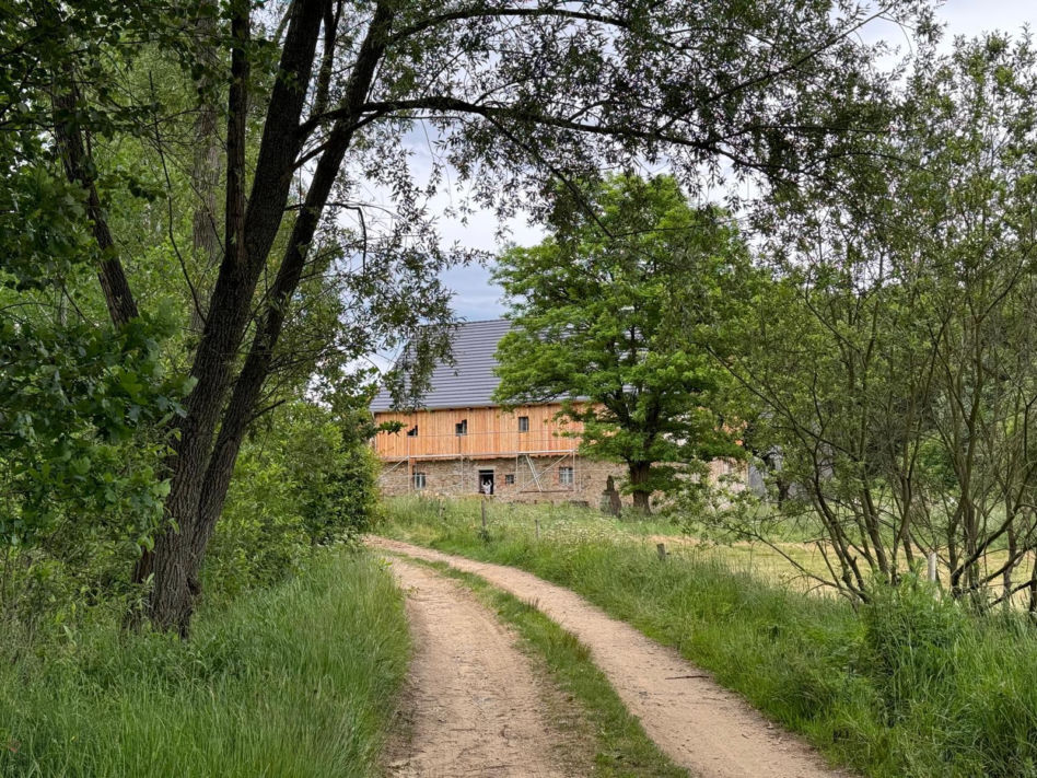

- Zastanawialiśmy, jak najdokładniej zbliżyć nasz dom do oryginału. Postawiliśmy na drewno, gdyż większość domów sudeckich ma ściany wykończone deskami. Murowany parter będzie pokryty ze wszystkich stron wyprawą wapienną dodatkowo bieloną. Ceglane ściany piętra i szczytów już pokryte zostały deskowaniem wykonanym w tradycyjny sposób. Będą też drewniane okna i ozdobne zwieńczenia otworów okiennych w części ryglowej. We wnętrzach są już tynki wapienne, które doskonale uplastyczniły ściany i sklepione stropy. Pozostawiliśmy piękne szerokie deski podłogowe, które będą ozdobą piętra. Na razie wykonujemy podkład podłogowy z drewnianych legarów, pomiędzy którymi będzie wypełnienie ze słomy i gliny. Drewniane będą także schody między parterem a piętrem.
