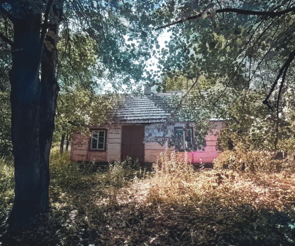

Wszystko zaczęło się początkiem 2019 roku, kiedy Szymon natrafił na ogłoszenie o sprzedaży starego domu. Rozpadająca się chatka położona była w lasach Lipska Polesia, między Zamościem a Krasnobrodem.
Wiosną 2019 roku natrafiłem na ofertę sprzedaży starej, małej, niszczejącej, otulonej lasem ruinki. Pojechałem na miejsce, 2 kilometry drogą przez las. No i przepadłem. Zakochałem się w tym miejscu i klimacie - wspomina Szymon.
Nieco trudniej było przekonać do pomysłu Dominikę.
- Miała zdecydowanie mniej entuzjazmu. Zaczęły się pytania. Po co nam to, czy to się w ogóle da wyremontować, a do asfaltu daleko, dojazd słaby… .
Szymon jednak nie odpuszczał. Przekonywał żonę, że drugiej takiej okazji nie będzie. W końcu kupili półhektarową działkę z niemal 100-letnią chatką do kompletnego remontu – nie wiedząc jeszcze, jak wielką przygodę przyniesie im to miejsce.
Początki z dziecięcym zapałem
Nabywając stary budynek, byli przepełnieni optymizmem, ale jak sami przyznają – było to z ich strony naiwne.
– Kupując domek, wszystko wydawało nam się proste i łatwe. Można powiedzieć, że byliśmy "świeżakami" w temacie starych domów i nie zdawaliśmy sobie do końca sprawy, na co się porywamy.  Sądziliśmy, że do wymiany jest część jednej podwaliny oraz jedna ze ścian, a komin i dach są do naprawy. Pestka, ogarnie się! Byliśmy świadomi, że na miejscu nie ma studni, instalacji wodno-kanalizacyjnej, a instalacja elektryczna działa na starych aluminiowych przewodach i jest do wymiany – przyznaje Szymon.
Rzeczywistość szybko zweryfikowała ich entuzjazm. Konieczna okazała się całkowita wymiana podwalin, aby drewno mogło równo pracować, co wiązało się także z budową nowej podmurówki. Wymiana bali ściennych również nie była prosta – potrzebowali drewna o takiej samej grubości, jak w oryginalnej konstrukcji, co oznaczało poszukiwanie „dawcy” w postaci innego starego domu.
Nieoczekiwane wyzwania zaczęły się pojawiać tak naprawdę na każdym etapie. Za radą fachowców zdecydowali się na wymianę konstrukcji dachu i pokrycie go posiadaną dachówką - oryginalne elementy pokrycia uzupełnili fragmentami z odzysku, które udało im się kupić z kilku rozbiórek w okolicy.
Zerwanie podłogi ujawniło uszkodzone legary, więc musieli wykonać nową posadzkę i podłogę. Zmienili także przyłącze energetyczne z napowietrznego na ziemne, by zwiększyć bezpieczeństwo w leśnym otoczeniu.
– Kolejne „rozszerzenia" pierwotnego planu pojawiły się przy instalacji wodnej. Zamiast tradycyjnego szachtu zdecydowaliśmy na budowę piwniczki, nazywanej też często ziemianką. Piwniczka powstała na studni głębinowej, w środku umieściliśmy instalację hydroforową. W międzyczasie zrodził się też pomysł, żeby na działce umieścić budynek gospodarczy. Kupiliśmy i przenieśliśmy stary, przedwojenny spichlerz. I tak co jakiś czas, nasze założenia były aktualizowane. A to taras by się przydał, a to balia, to leszczyny za dużo – relacjonuje Szymon.
