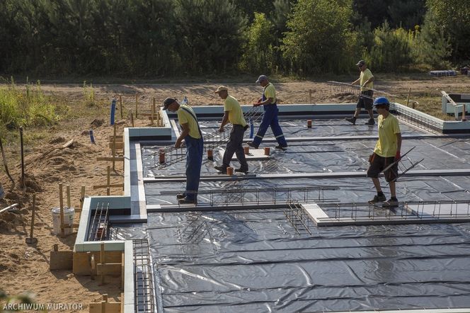

Autor: Piotr Mastalerz Ekipy budowlanej trzeba szukać z dużym wyprzedzeniem. Te sprawdzone na wielu budowach mogą mieć zapełniony kalendarz na najbliższy sezon
Znalezienie rzetelnego wykonawcy i podpisanie z nim umowy to jedno z najważniejszych zadań inwestora. W pierwszej kolejności powinniśmy zapytać projektanta domu jednorodzinnego, czy jest w stanie wskazać osobę/firmę godną polecenia, która zrealizuje dany projekt. Architekci często mają najlepszą wiedzę o fachowcach, bowiem z nimi stale współpracują. Jeśli projektant nie jest w stanie polecić żadnej ekipy budowlanej, to trzeba szukać informacji o dostępnych wykonawcach w internecie – sprawdzając opinie, fora itp. – lub zdecydować się na zatrudnienie ekipy z polecenia, czyli sprawdzonej przez znajomych. Po wybraniu kilku ewentualnych wykonawców domu zazwyczaj pojawia się problem, któremu z nich powierzyć budowę. Przed podpisaniem umowy warto sprawdzić rzetelność danej firmy i przyjrzeć się jej ofercie.
