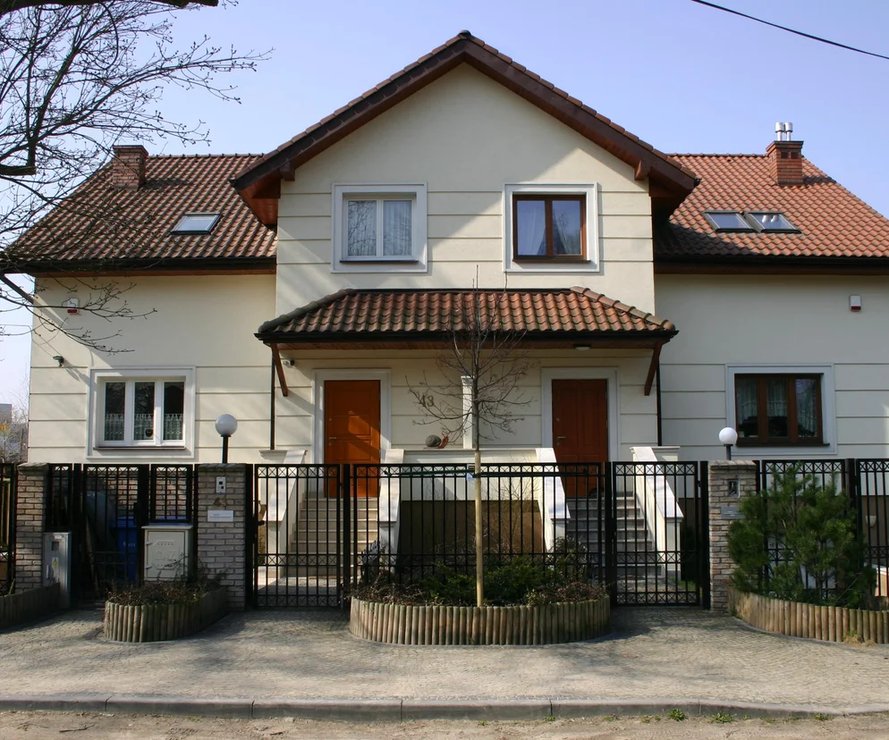

Dom dwulokalowy a dom bliźniaczy
Potocznie bliźniak i dom jednorodzinny dwulokalowy to pojęcia, które często traktuje się tożsamo. Jest to jednak błąd, choć bez wątpienia są to bardzo podobne typy zabudowy. W szczególności, w przypadku wykonania lokali w budynku mieszkalnym jednorodzinnym dwulokalowym jako lustrzanych segmentów, takie segmenty i domy w zabudowie bliźniaczej mogą wyglądać na pierwszy rzut oka identycznie. Nie bez powodu zresztą zabudowa jednorodzinna dwulokalowa realizowana jest w szczególności na terenach, na których zakazuje się zabudowy bliźniaczej. Co więcej niestety, często zabudowa dwulokalowa ostatecznie prezentowana jest na rynku nieruchomości jako bliźniacza.
Bliźniaki to dwa niezależne, ale przylegające do siebie domy, złączone podwójną, zdylatowaną ścianą. Dzięki dylatacji wydzielone segmenty – „połówki” – stanowią samodzielną konstrukcyjnie całość. W przypadku bliźniaka możemy zatem mówić o tym, że to dwa odrębne domy stojące obok siebie (choć w każdym z nich mogą znajdować się również dwa lokale mieszkalne, zgodnie z definicją budynku mieszkalnego jednorodzinnego – budynki w zabudowie bliźniaczej mogą mieć zatem łącznie maksymalnie cztery lokale mieszkalne).
Budynek mieszkalny jednorodzinny dwulokalowy to z kolei dom, w którym przy łączeniu poszczególnych segmentów (lokali) dylatacja nie występuje, ponieważ ściana szczytowa łącząca budynki jest wspólna i pojedyncza. Nie można też wykluczyć sytuacji, gdy w budynku dwulokalowym nie będzie segmentów, tylko np. na parterze będzie znajdował się jeden lokal mieszkalny, a na piętrze drugi. Niemniej w przypadku budynku dwulokalowego nigdy nie można mówić o dwóch niezależnych domach.
Patrząc z zewnątrz na budynek składający się z dwóch części stanowiących lustrzane odbicie, można więc rzeczywiście odnieść wrażenie, że zawsze będą to budynki w zabudowie bliźniaczej. Wniosek ten może być jednak błędny, ponieważ podstawą takiego twierdzenia mogą być tylko rozwiązania konstrukcyjne, dzięki którym każdy z budynków może funkcjonować samodzielnie. W związku z tym nie ma możliwości, aby budynki w zabudowie bliźniaczej posiadały wspólną ścianę lub wspólny dach, a zastosowanie takich rozwiązań powoduje utratę samodzielności przez poszczególne „połówki” bliźniaka, w konsekwencji prowadząc do powstania budynku mieszkalnego jednorodzinnego dwulokalowego.
