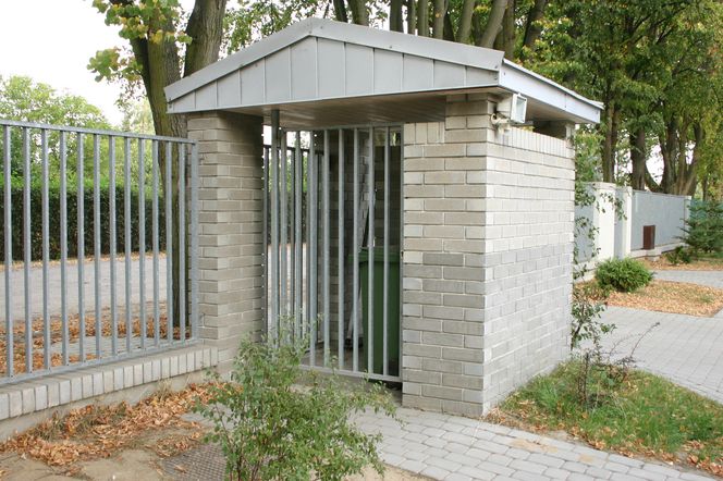

Zgodnie z § 22 Rozporządzenia w sprawie warunków technicznych, jakim powinny odpowiadać budynki i ich usytuowanie na działce budowlanej z domem jednorodzinnym należy zaplanować miejsce na ustawienie pojemników służących do czasowego gromadzenia odpadów stałych, z uwzględnieniem ich segregowania na poszczególne frakcje. Miejsce to może mieć postać:
  • zadaszonej osłony (altanki) lub pomieszczenia ze ścianami pełnymi bądź ażurowymi lub
  • utwardzonego placu do ustawiania zamykanego kontenera.
W zabudowie jednorodzinnej odległość miejsc na pojemniki / kontenery na odpady stałe powinna wynosić co najmniej:
  • 3 m od okien i drzwi do budynków z pomieszczeniami przeznaczonymi na pobyt ludzi;
  • 2 m od granicy z sąsiednią działką. Zachowanie odległości od granicy działki nie jest wymagane tylko wtedy, gdy zadaszone osłony lub pomieszczenia stykają si ę z podobnymi urządzeniami na działce sąsiedniej bądź też przy linii rozgraniczającej od strony ulicy.
W innych rodzajach zabudowy powyższe minimalne odległości są większe: 10 m od okien i drzwi do budynków z pomieszczeniami przeznaczonymi na pobyt ludzi i 3 m od granicy z sąsiednią działką (chyba że osłony lub pomieszczenia stykają się z podobnymi urządzeniami na działce sąsiedniej). W przypadku przebudowy istniejącej zabudowy wskazane odległości mogą być pomniejszone, jednak nie więcej niż o połowę, po uzyskaniu opinii państwowego wojewódzkiego inspektora sanitarnego.
