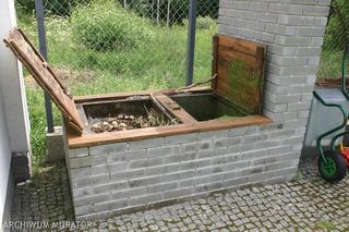

Budowa kompostownika

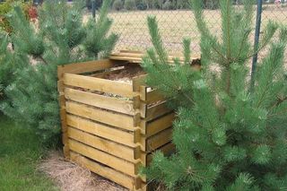

Kompostownik może mieć postać prostej, niewysokiej pryzmy, zostać zbudowany z drewna, cegieł, pustaków lub innych materiałów albo kupiony jako gotowy zbiornik. Kompostownik składa się z ażurowych ścianek, tak żeby powietrze miało swobodny dostęp do odpadów. Lepiej żeby nie miał dna, wtedy dżdżownice i inne mikroorganizmy glebowe bez przeszkód będą w nim pracować. Najlepiej postawić go w miejscu lekko zacienionym, dzięki czemu w odpadkach długo będzie utrzymywać się wilgoć, co sprzyja ich rozkładowi. Zbyt suchy kompost można zraszać. Do pryzmy kompostowej można też dodawać preparaty przyspieszające rozkład biologiczny odpadków. Pryzmę powinno się co jakiś czas przerzucić, tak żeby materiał znajdujący się na dnie był na wierzchu, i odwrotnie. Nieprzyjemne zapachy dochodzące z kompostownika są objawem nieprawidłowych procesów w nim zachodzących. Sposobem na ich likwidację jest między innymi przemieszanie odpadków.

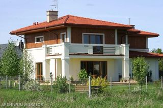

Minimalne odległości kompostownika od budynku i granic działki są określone w Rozporządzeniu o warunkach technicznych, jakim powinny odpowiadać budynki i ich usytuowanie.
Warunki techniczne wskazują, że:
  • kompostownik o wielkości do 10 m³ powinien być usytuowany w odległości nie mniejszej niż 7,5 m od granicy działki, a 15 m od domu;
  • w zabudowie jednorodzinnej, zagrodowej i rekreacji indywidualnej odległość od domów mieszkalnych nie powinna być mniejsza niż 5 m, a od granicy działki sąsiedniej, drogi (ulicy) lub ciągu pieszego – 2 m;
  • duży kompostownik, o pojemności od 10 do 50 m³, należy postawić lub wykonać 30 m od domu mieszkalnego. Jego odległość od granicy działki powinna wynosić co najmniej 7,5 m, a od linii rozgraniczającej drogi (ulicy) lub ciągu pieszego – 10 m.
