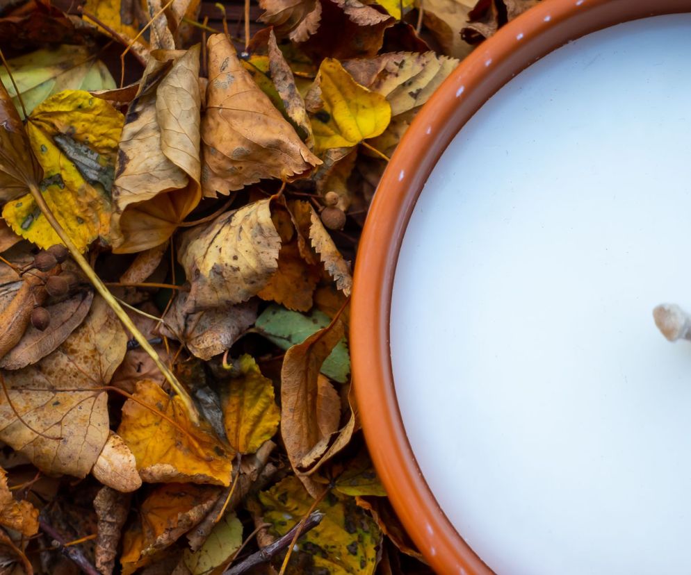

Znicz z doniczki
Autor: Getty Images Znicz po wypaleniu zabieramy z grobu, oczyszczamy z resztek wosku i przechowujemy do następnego roku

  • Mocowanie knota
Do roztopionego wosku wkładamy pocięte na odpowiednie kawałki sznurki, które następnie wyjmujemy i mocujemy klamerką np. na sznurku nad kawałkiem papieru, aby się wyciągnęły, wyschły i usztywniły. Tak usztywnione knoty łatwiej będzie umieścić w doniczce. Jeśli nie chcemy czekać, aż knoty się usztywnią, możemy wykorzystać do ich umocowania w dnie doniczki specjalne blaszki, które utrzymają knot na miejscu (do kupienia w sklepach internetowych). Kiedy mamy już gotowy wosk, umieszczamy w doniczce knot i zalewamy go rozpuszczonym, ale już lekko ostudzonym woskiem. Aby sznurek się nie przemieścił i pozostał w pozycji pionowej, jego górną część przywiązujemy do ołówka lub patyczka bądź przytrzymujemy klamerką, którą układamy poziomo na górnym rancie doniczki. Kiedy wosk stężeje, odcinamy knot od ołówka lub klamerki i znicz jest gotowy.
Gdy znicz spełni swoje zadanie, zapewniając światełko na grobach naszych bliskich, możemy zabrać go do domu, oczyścić z resztek wosku, przechować do następnego roku, ponownie przygotowując w nim świecę na cmentarz.
