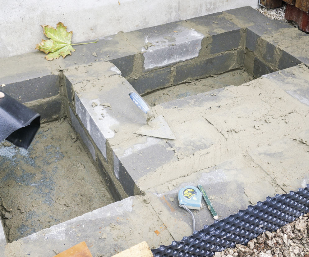

  • Budowa wędzarni fundamenty i ściany
Budowa wędzarni domowej nie jest bardzo trudno. W miejscu pieca robimy zbrojoną płytę betonową. Na niej budujemy z bloczków betonowych fundament pod ściany pieca, komory wędzarni i palenisko. Na fundamencie umieszczamy izolację poziomą z folii lub papy, i rozpoczynamy murowanie ścian z cegieł. Na bieżąco czyścimy cegły z zaprawy i wyprowadzamy fugi. W ścianach, zgodnie z projektem wędzarni osadzamy futryny rewizji, paleniska i popielnika wędzarni.
Uwaga! Po każdym skończonym etapie budowy wędzarni mur osłaniamy folią, która ochroni go przed zamoknięciem.
