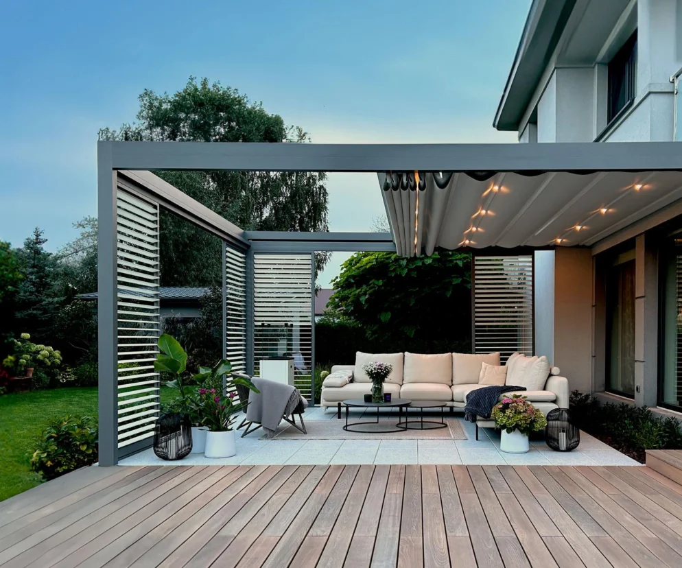

Żaluzje ruchome na taras – idealne rozwiązanie na upał
Taras od południa albo zachodu bez osłony staje się bezużyteczny w upalne dni. Żaluzje z ruchomych lameli rozwiązują ten problem skuteczniej niż markiza czy żagiel, bo pozwalają sterować ilością światła, a nie tylko je blokować.
Jak w praktyce działają ruchome żaluzje tarasowe? Dzięki nim można całkowicie odciąć słońce w południe, a po południu ustawić lamele tak, żeby wciąż było jasno i przewiewnie. Dochodzi też kwestia prywatności – przy odpowiednim ustawieniu wnętrze tarasu nie jest widoczne z zewnątrz. Trzeba jednak jasno powiedzieć: to nie jest zabudowa całoroczna ani szczelna. Chroni przed słońcem bardzo dobrze, przed deszczem – tylko częściowo.

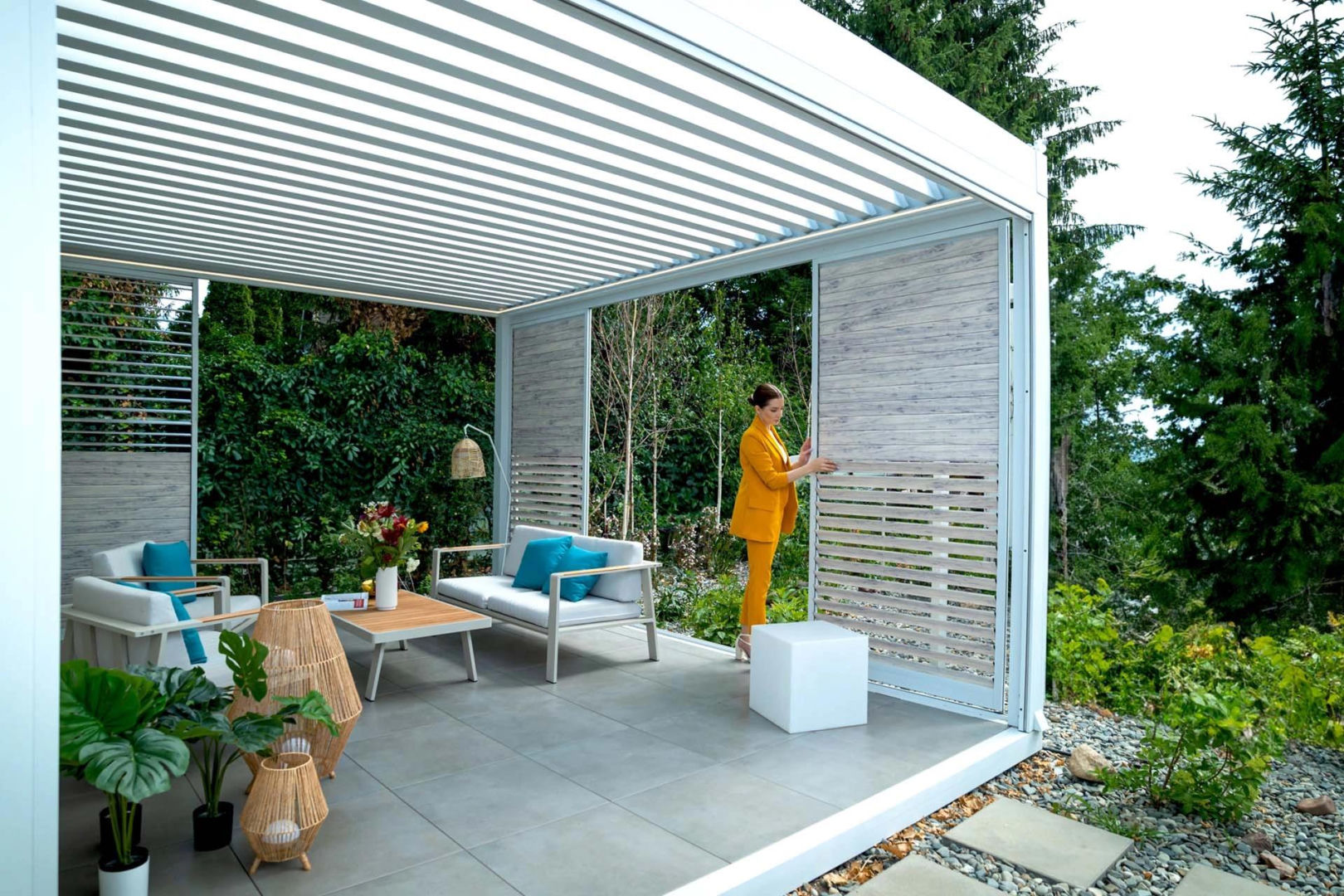

Konstrukcja zabudowy – tu decyduje się trwałość i bezpieczeństwo
Największym błędem inwestorów jest traktowanie tej zabudowy jak lekkiej dekoracji. Tymczasem to konstrukcja, która musi przenosić realne obciążenia, zwłaszcza przy silnym wietrze. Standardowe rozwiązanie to słupy osadzone w stalowych kotwach zabetonowanych w podłożu, połączone z belką przy ścianie domu. Między nimi montuje się moduły żaluzji.
Kluczowe jest zachowanie odpowiednich proporcji. W gotowych systemach bardzo częsty rozstaw słupów to 120-150 cm, 150-200 cm spotykany przy mocniejszych belkach (BSH, stal). Im większe odległości tych większe ugięcia i szybsze zużycie. W praktyce często pomija się też temat fundamentów. Jeśli taras nie ma przygotowanej konstrukcji pod słupy, trzeba wykonać stopy fundamentowe. To dodatkowy koszt, który, w zależności od warunków, może wynieść od 1500 do nawet 5000 zł.

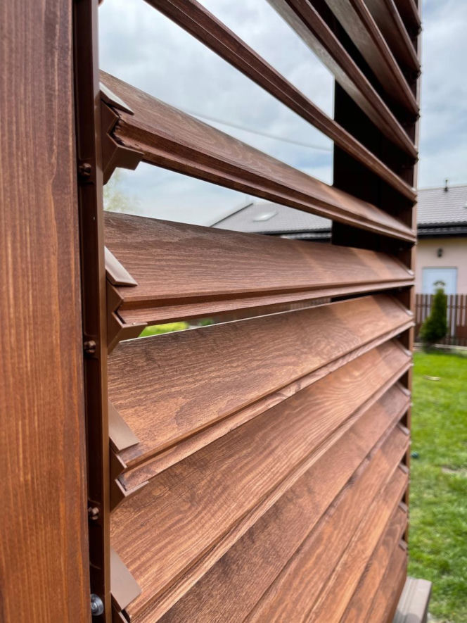

Jakie drewno wybrać, żeby nie żałować po 3 latach?
Najbardziej racjonalnym wyborem jest modrzew – dobrze znosi warunki zewnętrzne i nie podnosi kosztów tak jak drewno egzotyczne i dąb, choć te ostatnie są trwalsze. Świerk jest tańszy, ale wymaga większej dbałości i szybciej traci atrakcyjny wygląd.
Coraz częściej konstrukcję wykonuje się z drewna KVH (wysokiej jakości lite drewno iglaste, suszone komorowo, strugane i łączone na mikrowczepy) lub BSH (drewno klejone o wilgotności ok. 12%, nie wymaga dalszej obróbki). To dobry kierunek – takie elementy są stabilniejsze i mniej podatne na odkształcenia.
Trzeba jednak zaakceptować jedną rzecz: drewno na zewnątrz wymaga regularnej konserwacji–olejowania co 2–3 lata. Bez tego po kilku sezonach pojawiają się przebarwienia i degradacja powierzchni.
