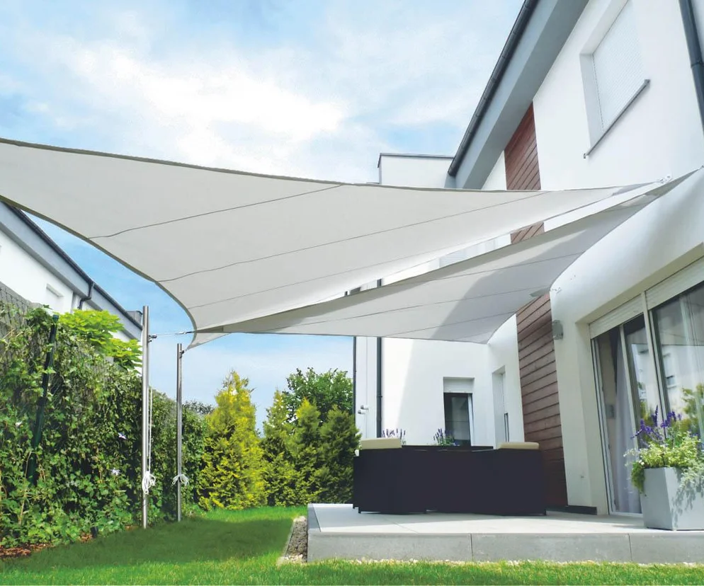

żagle przeciwsłoneczne
Autor: NESLING/ Materiały prasowe Sezonowość to jedna z zalet zastosowania żagli przeciwsłonecznych. W przeciwieństwie do stałego zadaszenia tarasu można je rozstawiać tylko wtedy, kiedy są potrzebne

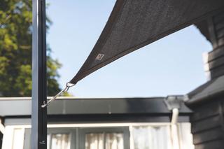

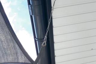

Żagle zacieniające można mocować do elewacji, bariery tarasu lub balkonu, wolno stojących wsporników lub słupów. Daje to możliwość nie tylko indywidualnego ustawienia żagla, ale także montażu w trudno dostępnych miejscach. Na krańcach żagla znajdują się metalowe oczka, które służą jako główny uchwyt montażowy. Do nich mocuje się śruby rzymskie, które pozwalają regulować napięcie tkaniny, karabińczyki żeglarskie lub linkę stalową mocowaną zaciskami. Pozostałe elementy montażowe zależą od rodzaju materiału, do jakiego będzie mocowany żagiel: wsporników z drewna albo metalu lub muru. Będą to odpowiednio wkręty do drewna, śruby do metalu z nakrętką lub kołki rozporowe z hakiem.

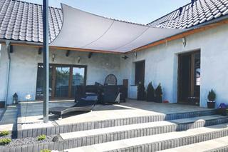

Zestaw kilku żagli słonecznych
Autor: SKUGI/ Materiały prasowe Żagle słoneczne można łączyć w dowolne konfiguracje, co pozwala na przykład zacienić różne fragmenty tarasu w różnych porach dnia
