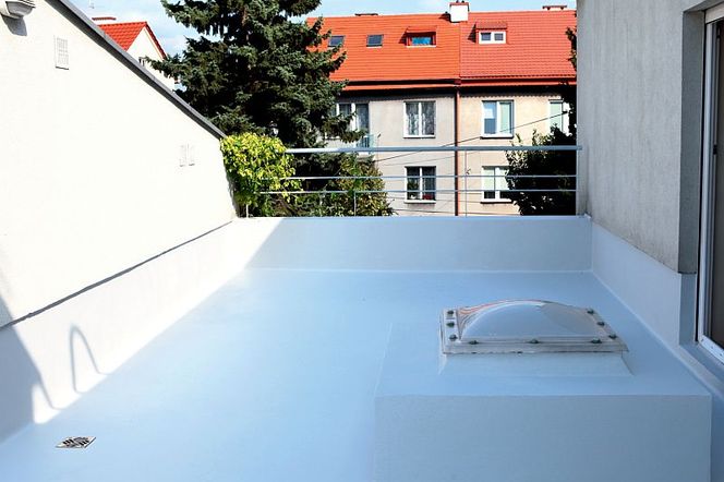

Taras po remoncie
Autor: Andrzej Szandomirski Żywica tworzy powłokę wodoszczelną, gładką i równą, odporną na czynniki atmosferyczne. Taras jest odwadniany grawitacyjnie przez jeden odpływ
Taras przeciekał. Woda przedostawała się do wnętrza, bo nawierzchnia z płytek ceramicznych była uszkodzona, a hydroizolacja wykonana z papy nieszczelna. Szukanie usterki wymagałoby rozebrania warstw tarasu, więc zdecydowano się na prostsze rozwiązanie. Postanowiono tylko skuć płytki i na powierzchni tarasu ułożyć warstwę poliuretanowej posadzki, która jest wodoszczelna. To pozwoli zabezpieczyć pomieszczenie pod tarasem przed kolejnymi przeciekami. Taras ten naprawiano tydzień, bo kolejne operacje przeprowadzano dzień po dniu. Jeśli temperatura powietrza wynosi 20o C, po posadzce można zacząć chodzić po trzech dniach. Pełne obciążenie może nastąpić po tygodniu.

Teraz można było przystąpić do wykonywania właściwej posadzki. Ułożono pierwszą warstwę i zasypano ją piaskiem kwarcowym o granulacji 0,4-0,8 mm. Zastosowano jednoskładnikową, bardzo elastyczną poliuretanową powłokę posadzkową. Tworzy ona warstwę wodoszczelną o wysokiej odporności mechanicznej. Jest ona także odporna na promieniowanie UV i inne czynniki atmosferyczne. Żywicę rozprowadza się w cienkiej warstwie wałkiem. Gdy wyschła (nie klei się przy dotyku dłonią), piasek, który nie związał, trzeba zmieść. Przed nakładaniem nowej warstwy powierzchnię należy przeszlifować kamieniem szlifierskim, żeby ją zmatowić i żeby następna warstwa miała lepszą przyczepność, a potem odkurzyć. Następnego dnia ułożono kolejną warstwę powłoki poliuretanowej i posypano ją piaskiem kwarcowym. Gdy ta wyschła, powierzchnię pokryto jeszcze jedną warstwą tej samej żywicy, ale już bez piasku. Całą naprawianą powierzchnię przemalowano wałkiem, żeby ją doszczelnić.
Jako ostateczne wykończenie całego tarasu zastosowano dwuskładnikową żywicę poliuretanową. Jest to barwiona dyspersja wodna, którą można kupić w wielu kolorach oferowanych przez producenta (specjalne kolory można zamówić). Służy do wykony wania satynowo-matowych powłok nawierzchniowych na bardzo twardych i twardych warstwach poliuretanowych lub epoksydowych. Jest ona wodoszczelna, odporna na ścieranie, promieniowanie UV, środki chemi- czne. Rozprowadzono ją wałkiem w dwóch warstwach.
